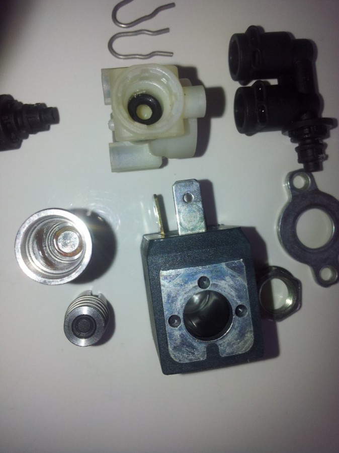

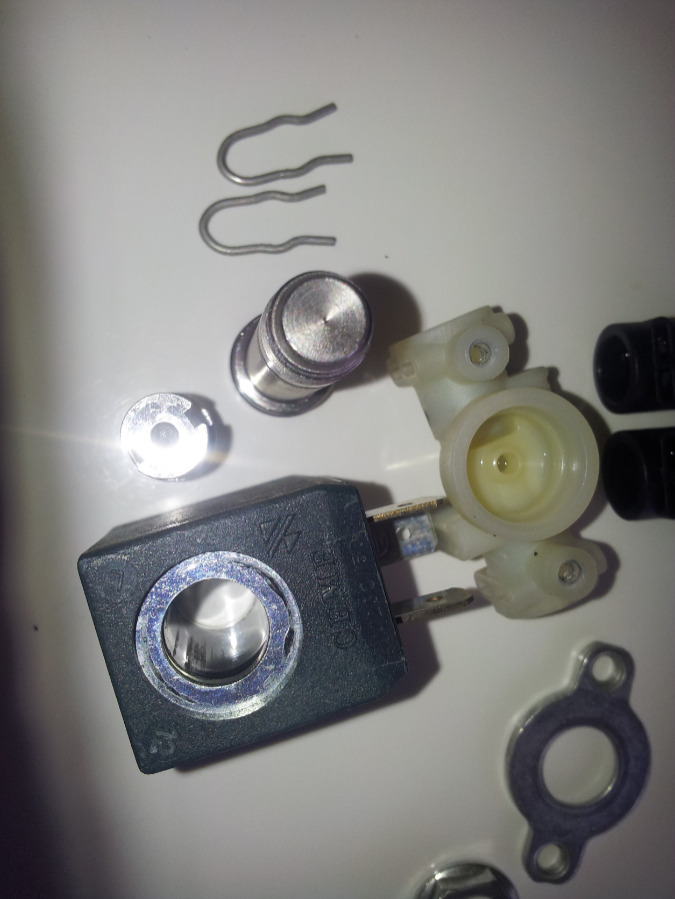

  • Gregor schrieb:
    Anhand der Fotos ist aber schwer zu beurteilen, ob an den Dichtungen am Stößel noch alles gut ist.
    Habe leider keine Spiegelreflexkamera mit Makroaufnahme. :2639:
    Ich werde mal alles mit Silikonfett versehen und dann noch Mal testen.
    Wenn nicht, wird ein neues bestellt und eingebaut.
    Melde mich wieder, wenn es geklappt hat oder wenn ein neues MV eingebaut ist und es trotzdem nicht funktioniert.
    Danke euch allen bis dahin. Ihr ward mir eine große Hilfe.
    :1f44d:

  • Gregor schrieb:
    Wenn das Ventil wirklich undicht ist, dann hilft Silikonfett nicht, meines Erachtens wird das durch den Druck einfach weggedrückt.
    Es hat wahrscheinlich doch etwas gebracht. Hinten aus dem dicken Silikonschlauch, den ich immer noch abgezogen habe, kommt nun kein Tropfen mehr.
    Beim Spülen und bei Kaffeebezug kommt es jedoch nur vorne aus dem rechten Auslauf heraus.
    Da muss ich wohl auch noch die Tür auseinander nehmen und reinigen.

  • Der KVA macht nun wieder seine Arbeit.
    Letztendlich war das Magnetventil undicht. Habe es regeneriert und schon gehts wieder.
    Pumpe war aber auch nicht mehr okay und musste ersetzt werden.
    Ich danke allen Beteiligten, die hier sehr guten Support geleistet haben. Wenn die Fehlerfindung auch etwas länger gedauert hat.
    Letztendlich gab Gregor die entscheidenen Tipp.
