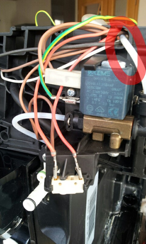

  • Die Leitung im ersten Bild kommt von der Dampfheizung und geht, im zweiten Bild zu sehen, vor zum 2 Wegeventil. Diese solltest du mal vorne am Ventil rausmachen und schauen ob da noch Wasser kommt.
      105,72 kB, 800×480, 691 mal angesehen
      124,48 kB, 480×800, 652 mal angesehen
  • Also, Maschine ist jetzt auf. Den im zweiten Bild markierten Schlauch hab ich vom Ventil abgesteckt und den Entkalkungsvorgang gestartet. Hier kommt deutlich Wasser aus der Leitung. D.h. der Fehler muss also entweder im Ventil oder nach dem Ventil passieren, richtig?
