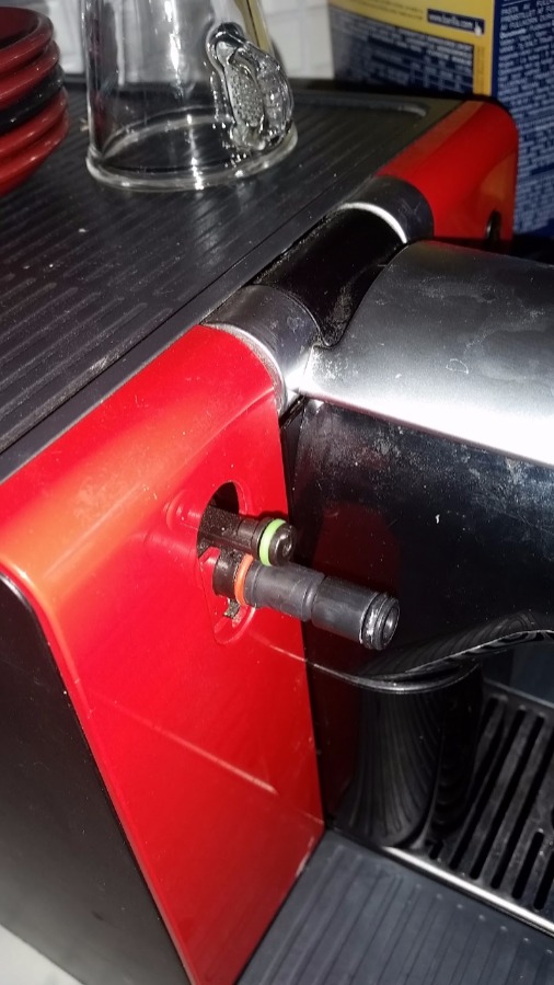

    Hallo, habe seit dem Wochenende ein Problem mit meiner Kaffeemaschine. Leider kommt kein Milchschaum mehr und ich vermute, dass eine Dichtung fehlt. Habe mal ein Bild von meinem Milchbehälterandockstutzen gemacht. Fehlt da eine Dichtung?
    lg, andi
    Nein, da gehört kein 4. O-Ring hin. Aber so wie die Kupplung ausschaut, könnte es trotzdem der Übertäter sein. Kommt überhaupt etwas Schaum oder Dampf?
  • 1x grün + 1x rot + 1x schwarz macht 3 Stück. Du solltest die Kupplung wechseln.
  • Har! Ich glaub ich habs gefixt. Anscheinend war der Schieber oben auf dem Milchbehältnis nicht gscheit drinnen, jetzt hab ich da ein bisserl rumgewerkelt und die Milch sprudelt wieder. Danke aber für die Hilfe. Habe die schwarze Dichtung gar nicht bemerkt.
