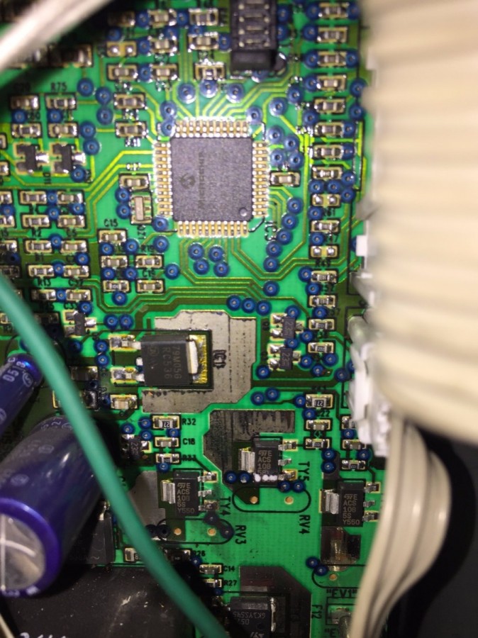

  • So, hat ein wenig gedauert bis ich dieses Thema nun abschließen kann. Ich habe meine ESAM3500S wieder flott. Das (MV1)Überdruckventil hinten war dicht und und hat deswegen den Schlauchplatzer nicht verhindert. Es ist durch ein defektes Magnetventil das TRIAC TY5 zerstört worden. Also vorderes MV (MV2)und hinteres MV (MV1) getauscht, TRIAC TY5 ACS108-6SN getauscht und die Maschine ist wieder voll im EInsatz. Der Aufwand war bei der Maschine auch sinnvoll weil ich erst vor 4 Wochen die Brühgruppe revidiert habe und auch den Boiler erneuert hatte, technisch ist die Maschine wieder in Bestzustand.
