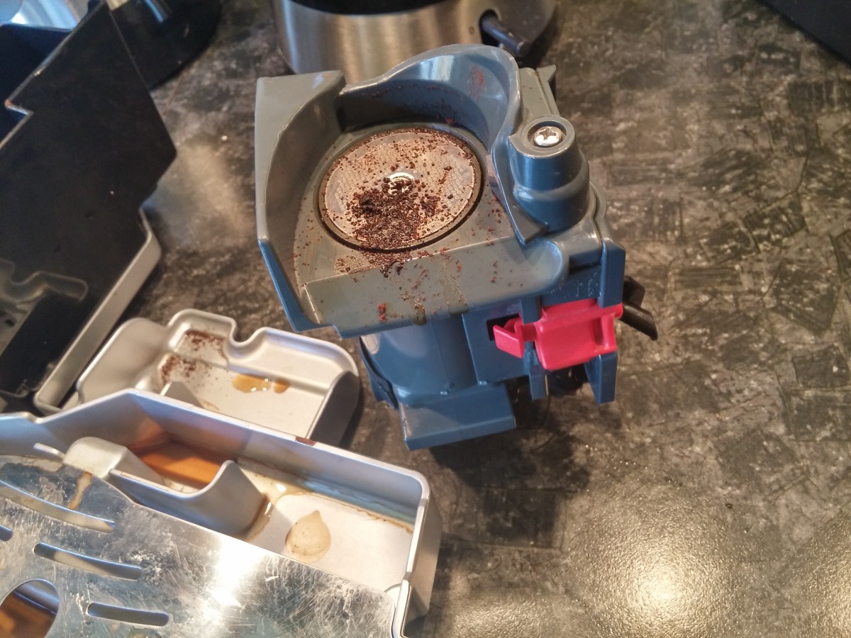

    Das Problem stellt sich leider noch immer. Die Pads im Auffangbehälter sind m.M.n. genauso trocken wie früher auch. Ich verwende Espresso Bohnen mit entsprechend feinem Mahlgrad. Ich habe mal ein Bild von der Brüheinheit nach nur einem Bezug angehängt. Vielleicht hat ja noch jemand eine Idee.

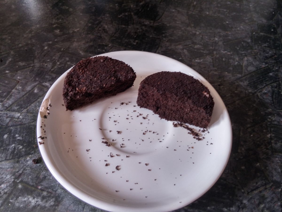

    Wo genau steht der Mahlgrad? Lade mal ein Bild von einem zerbrochenen Trestertab hoch.
