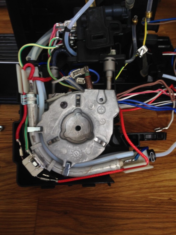

    Ein Multimeter habe ich mir mittlerweile besorgt, allerdings stellt sich für mich jetzt die Frage: wo genau messen? Ich hab hier mal ein Bild vom Thermoblock gemacht. (Zumindest denke ich, dass das der Termoblock ist :1f602: )
    Edit: Auf die Gefahr hin, dass ich mich noch mehr blamiere: Ich hab jetzt mal alles gemessen, was für meinen Laienverstand Sinn gemacht hat.
    Zum Einen die zwei oberen Kontakte die aus dem Block selbst kommen (lila und weißes Kabel) -> 43.3 Ohm (?)
    Zum Anderen die beiden roten Kontakte (links oben) die über das L-Förmige Metallteil dann im blauen Kontakt enden -> 46.7 Ohm (?)
    Wenn die Zahlen unrealistisch sind, war ich wohl zu doof, das Multimeter korrekt abzulesen...

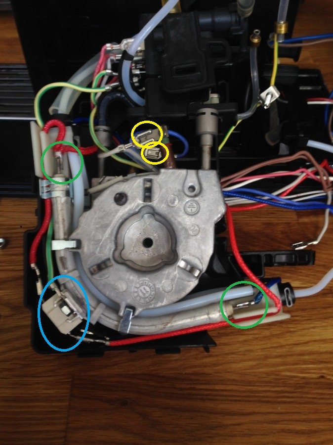

  • Hier nochzum Verständniss: Gelb (Thermoblock) und Grün (Dampfheizung) Ohmwerte, Blau (2x Thermostate) auf Durchgang

  • Hank_from_hell schrieb:
    Sagen die Werte jetzt was aus?
    Ja. Die sind alle im grünen Bereich. Schon mal andere Kapseln von einem anderen Hersteller probiert?
