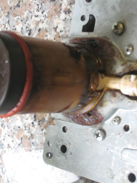

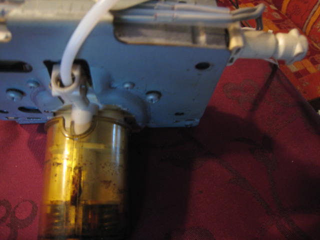

  • Hallo Stefan
    Das Blech vom oberen Brühkolben sieht ziemlich durchgerostet aus, wenn der Rost weg ist, ist dort ein Loch.
    Am Durchlauferhitzer ist eigentlich nichts zu erkennen. Es ist ein 6 mm Thermoblock, einen kompletten, fast neuen 5 mm Thermoblock habe ich noch von meiner Delonghi 5500. Der wird dann wohl nicht passen, oder?
    Ob der schwarze Anschlußschlauch durchgängig ist, wie kann ich das feststellen bzw. wie bekomme ich den wieder durchgängig gemacht?
    Noch ein Hinweis, der Kaffee/Cappu usw. und die Warmhalteplatte waren immer heiß gewesen.
    Was würdest Du mir empfehlen.
    Norbert

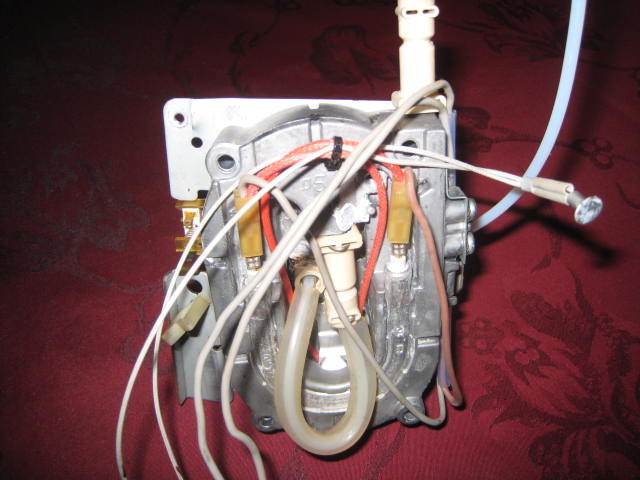

    Der passt, sind da Raccorde mit dabei?
  • :1f44d: Den kannst nehmen, aber Wärmeleitpaste für den Temperatursensor nicht vergessen.
  • >Hallo Stefan
    Teil eingebaut wie beschrieben, passt und das Brummen ist weg. Gottseidank habe ich vorher hier gefragt, wollte schon das Brühgruppengetriebe ausbauen.
