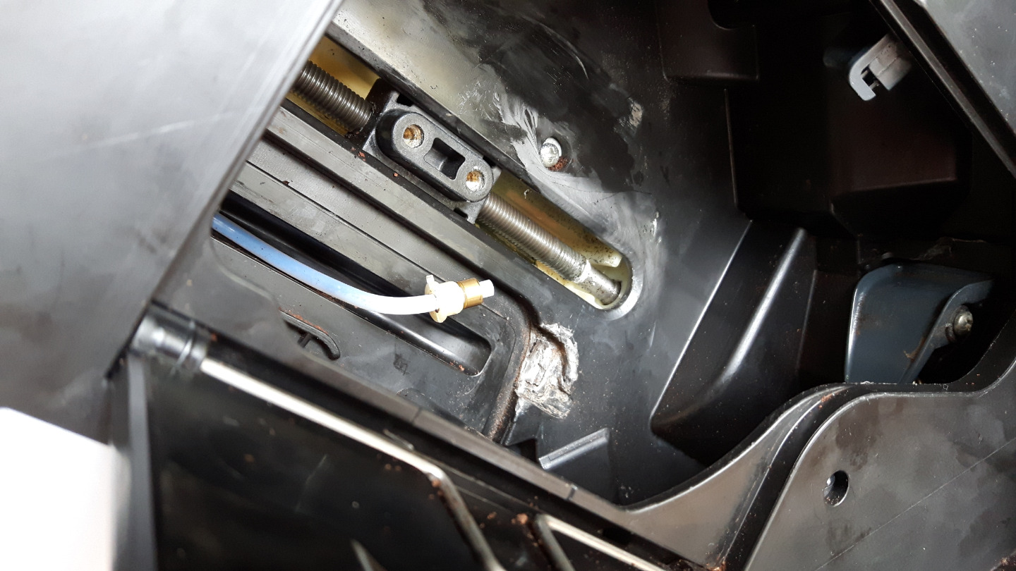

    Hallo zusammen
    Nach dem mein Kaffeautomat seinen Dienst aufgegeben hat,habe in Forum keinen Tipp gefunden über die Ursache und die Möglichkeit alles wieder reparieren...Die erste Probleme war ,das beim Entkalkung ,wenn man OK druckt,kommt zum kurzschuß,Die Maschine zerlegt,und dann das ...
    1.Beim Schlitten ist die Führungnase abgenutzt(muss die neu kaufen-Entscheidung nicht getroffen)
    2.An der Kurve wo die Slitten von horizontalen zum vertikalen Position fahren abgeriesen einen Stück vom Gehäuße
    3.Diverse O-Ringe beiden Brühgruppen tauschen
    4.3Wege Ventil leckt,entweder liegt am O-Ringe oder am linkenanschluß(muss neu-kostet nicht so viel)
    Alles machbar,ausser die Kurve,die entweder geklebt (wie,welchen Kleber) oder bleib nur die Neu Kaffemaschine kaufen
    Foto ist vorhanden
    MfG Frank[img]20160602_153636[/img]

  • ``Servus,
    die Gehäusehälften gibt es auch einzeln zum kaufen.
    Hier z.B.:
    kaffeeonkel-shop.de/epages/637…24502/Products/5313245711``
    Danke,wird morgen schon bestellt,vorher habe nur beim BND immer was gekauft...Wurde Chassis umtauschen,mindestens einen Fehler behebt sich,dann melde mich
    Schönen Abend..
    LG FRank
