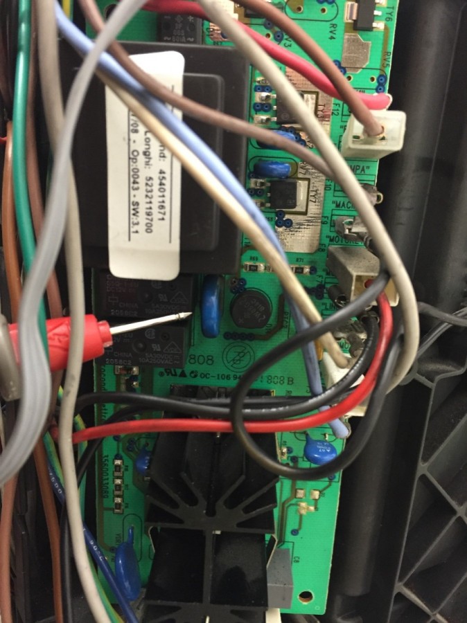

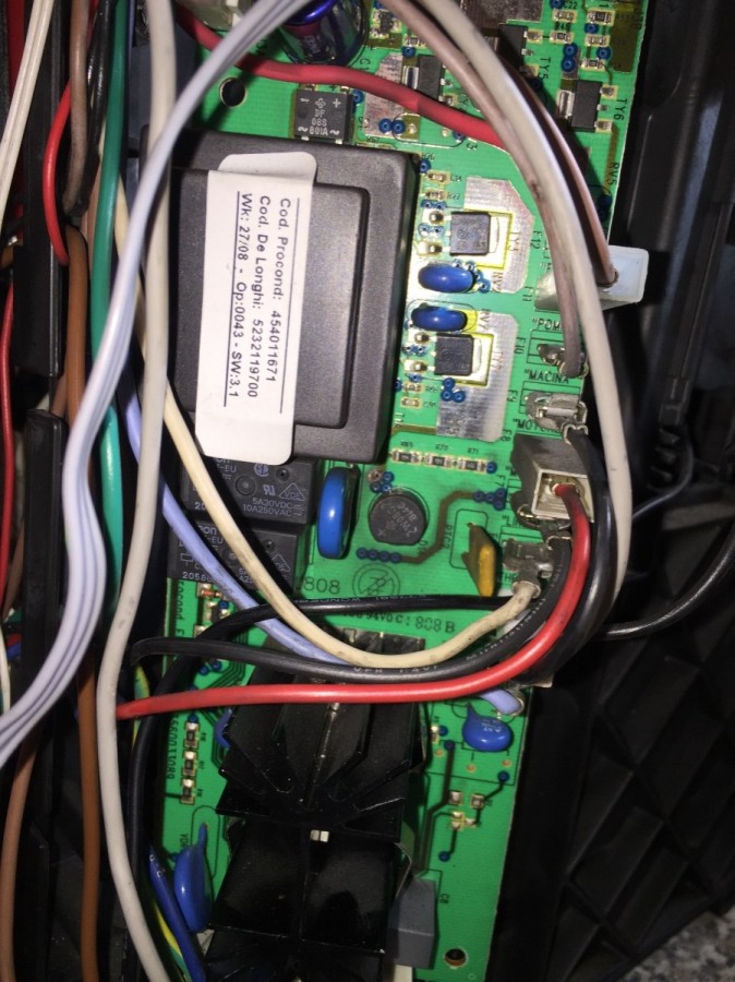

  • Ich habe dein eines Bild mal ein wenig bearbeitet: Roter Kreis ist eine verschmorte Kontaktierung. Den gelben Kreis solltest du mal von Kabel befreien und fotografieren. Normalerweise sollte dort der TY7 auch Beschädigungen aufweisen. Grund ist beim BG-Antrieb zu suchen.

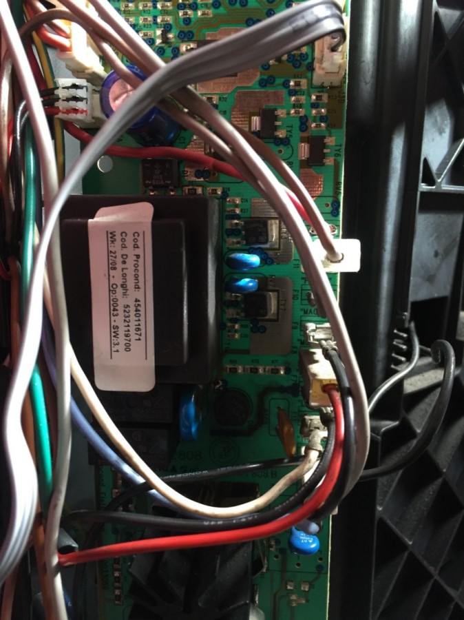

    Mach mal ein Bild von der Verkabelung des Motors
  • Soo habe etliche Stellungen des Motors gemessen...Schwankungen von 225-250 ohm aber nie weniger...ich bin mir sicher das ich alle Stellungen erwischt habe....sehr sicher!
    Verkabelung stimmt ich habe das von der LE aus verfolgt...
    Stimmt alles...motore+ auf m+ auf f+ auf Anschluss Motor +....
    - das gleiche halt dementsprechend!

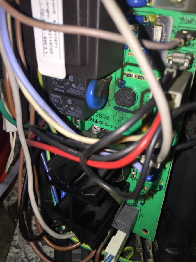

    Sieht das blaue Teil nicht doch verschmort aus? Kann mir erstmal jemand sagen was das ist? Der ist aufgelötet auf einem Feld das mit rv6 beschriftet ist...??
    Lg
    Ist das nicht nur Schmutzigkeit/Staub auf dem Varistor? Fahr mal mit einem nassen Finger daran entlang..
    Sollte Widerstand 'unendlich' haben wenn keine Spannung angelegt ist.
    Conrad: conrad.de/de/scheiben-varistor…-s14k420-1-st-500723.html
