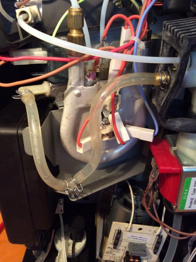

die Pumpe meines KVA wurde in letzter Zeit immer lauter (ohrenbetäubend!). Ich habe auch beobachtet, dass neben dem Wassertank aus der Öffnung viel klares Wasser in der Tropfschale landet. Das passiert sogar nach dem Einschalten, wenn das "Spülen" beendet ist, das war vorher nicht der Fall. Der Überdruckschlauch, der von der Pumpe weg geht, hat immer etwas Wasser drin. Ist das durch einen Pumpenaustausch zu lösen? Ist meine Pumpe altersschwach? Der KVA ist ca. 8 Jahre alt.
Dank des Forums habe ich bereits folgendes überprüft: angefangen mit dem kleinen Wasserfilter, Flowmeter, Pumpe und Überdruckventil zerlegt + zusammengebaut, durchsichtige Schläuche gereinigt, weiße Schläuche überprüft, Heizelement und Thermoblock ausgebaut, sind durchgängig, obere Brühgruppe gereinigt, ach und Solenoidventil auch im Testmodus überprüft und zerlegt + zusammengebaut, war sauber, schwarzen Schlauch gereinigt ... und immer alles gründlich entkalkt.
