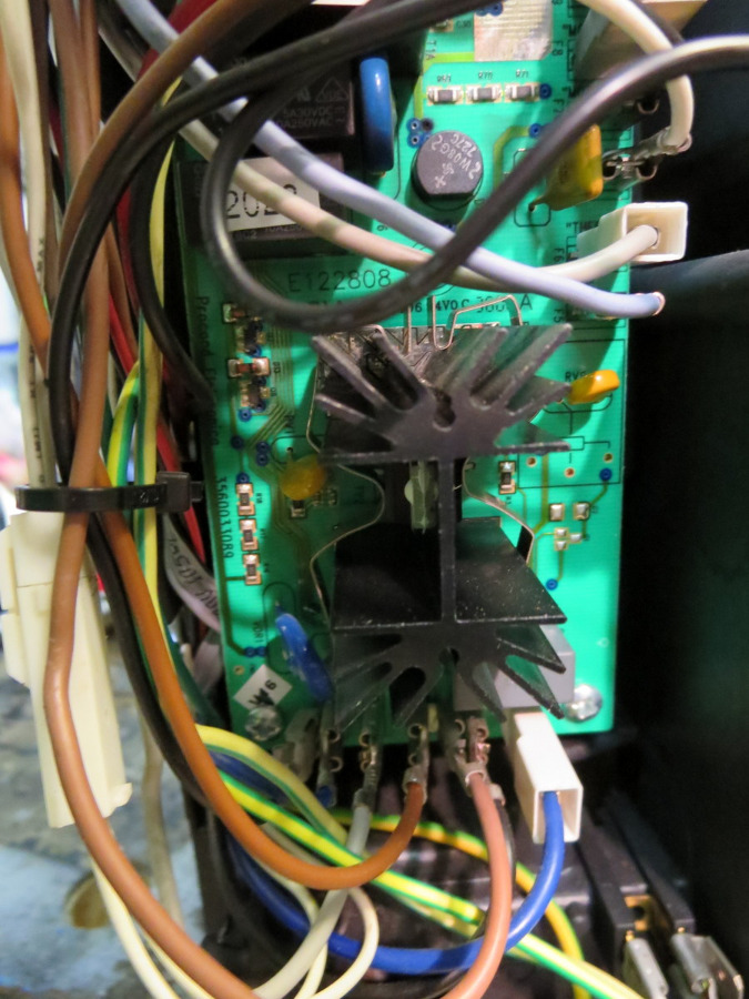

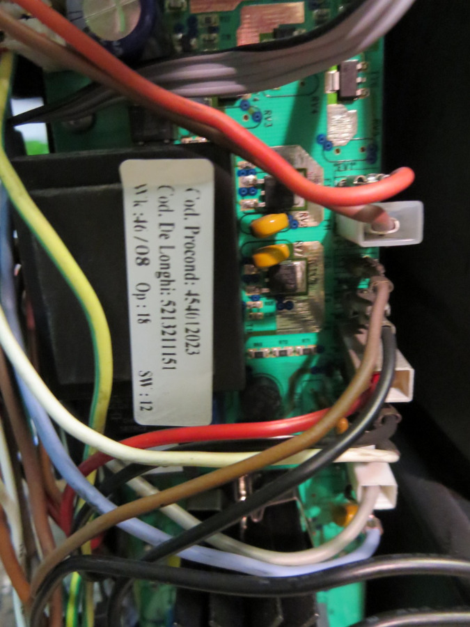

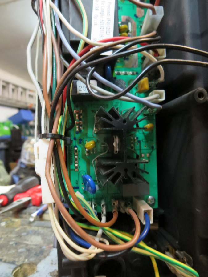

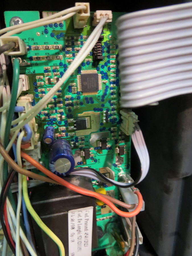

  • Lade mal ein paar vernünftige Bilder von der Leistungselektronik hoch, speziell der Bereich um den TY7.
  • Hallo Stefan
    Ich kann optisch an der Elektronik nix verschmortes erkennen.
    Die Bilder wie gewünscht. (von oben nach unten) Habe das Gerät noch nicht angemacht.
    Gruß und Dank
    Norbert
      223,88 kB, 675×900, 137 mal angesehen
      186,21 kB, 675×900, 142 mal angesehen
      219,72 kB, 675×900, 136 mal angesehen
      200,25 kB, 675×900, 139 mal angesehen

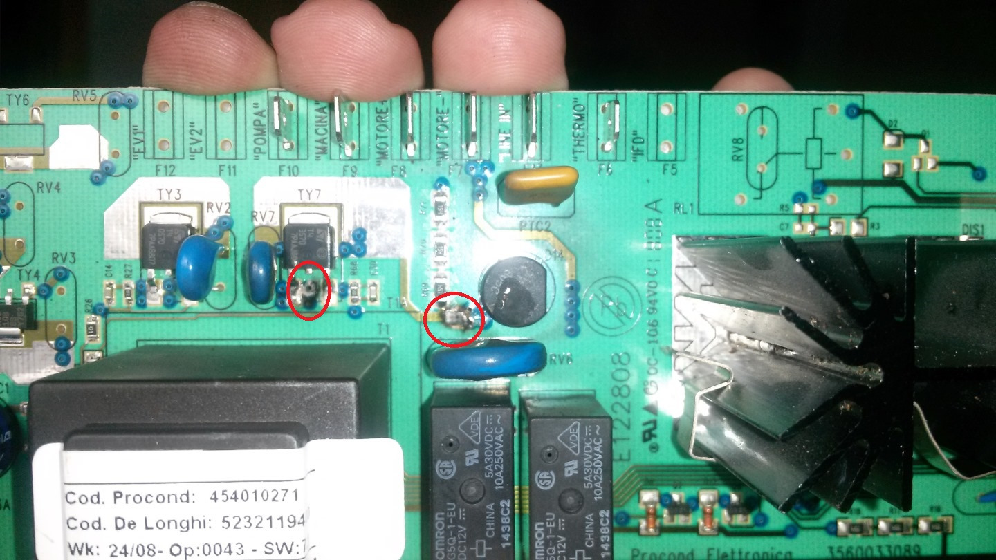

  • Die Bilder sind leider zu unscharf. Aber sicher ist die Durchkontaktierung hin und vermutlich der TY7, den kann man aber nicht gut genug erkennen. Ich habe unten mal ein Bild eingefügt, da kannst du defekte Durchkontaktierungen erkennen. Und bei dir müßte der TY7 eine Abplatzung haben.
      332,92 kB, 1.440×810, 163 mal angesehen
