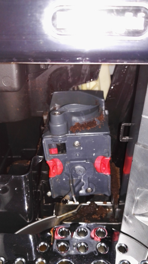

ESAM 6600 Teile des Kaffeetabs fallen rechts neben die Brühgruppe und nicht in den Behälter
Obwohl die Brühgruppe gefettet und nicht wirklich schwergängig war, habe ich sie reviediert.
Die Mechanik ist doch etwas leichtgängiger geworden. Es scheint nun wieder so zu laufen wie es soll. Der Probetab ist vollständig in den Terester gefallen.
Wenn das so bleibt bin ich zufrieden.
Grüße
Patric -

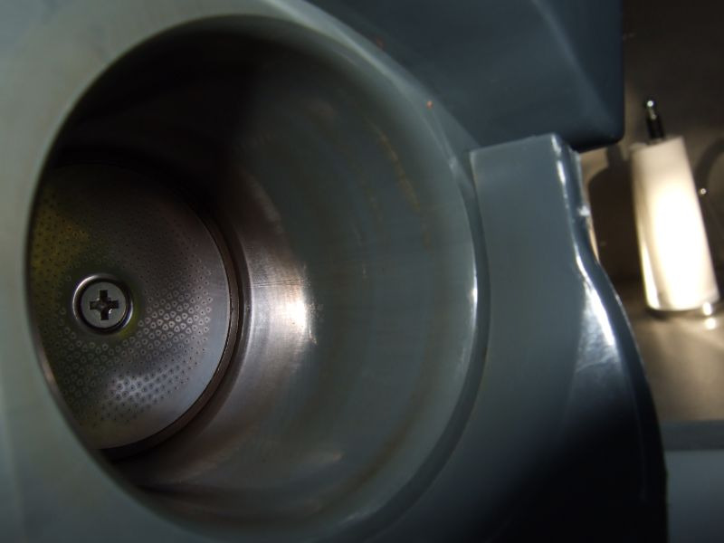

Hallo Chris,
ich habe mal versucht ein Foto für dich zu machen.
Du kannst hier gut sehen, wie unterschiedlich der Zylinder anbgenutzt ist.
Auf der gegenüberliegenden Seite sieht es besser aus.
An den rauhen Stellen hakt es dann, wenn der Fettfilm dünner wird. Bei der revidierten Brühgruppe von mir wurde die Haftreibung schon sehr schnell wieder zu groß. Man kann natürlich häufiger fetten um das "Gleiten" aufrecht zu halten.
Patric -
Hallo Patric, was für Fett verwendest du?
Wie revidierst du die Brühgruppe?
Habe die Abnutzungen erkannt und so sehen meine Brühgruppen auch aus, also normal.
Ein bisschen Haken ist nicht schlimm, nur wenn der Kolben zu schwer auf und ab fährt.
MfG ChrisMfG Chris -
Hallo Chris,
das Fett ist das OKS das verwende ich schon seit der Jurazeit, die ich nicht wieder haben will.
Die Brühgruppe wird komplett zerlegt, gereinigt, gefettet und dann zusammengebaut.
Wie gesagt, wenn der Fettfilm dünner wird läuft die Angelegenheit nicht geschmeidig durch, sondern es gibt kurze "Blockierungen". Das kannst du dann nur mit öfter und mehr Fett beheben. Die Brühgruppe ist nicht so teuer, daher habe ich für mich entschieden sie dann lieber zu tauschen.
Patric
