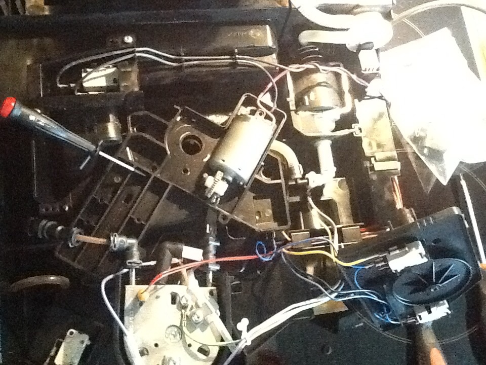

    Ich suche wie ein verrückter das drainageventil bei der Caffeo solo... Kann mir jemand mit einen BILD helfen ????
    Im Anhang findet ihr ein Bild wie es im Moment aussieht bei mir...
      237,31 kB, 960×720, 2.394 mal angesehen
  • Hallo, die Drainage sitzt HINTER dem scchwarzen Kasten,
    von dem Du bereits die Abdeckung abgenommen hast.
    Er wird über die T10 Schrauben auf der Brühgruppenseite gehalten.
    Dann geht der schwarze Kasten ab und das gesuchte Ventil kann erreicht werden.

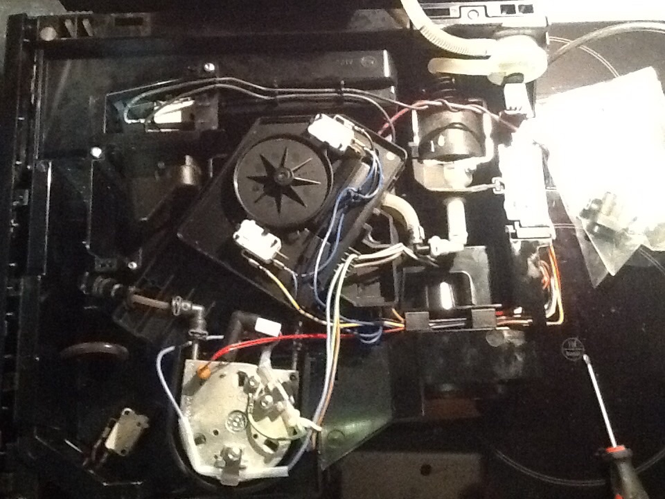

  • Danke Dr. Finch. :1f642:
    Oje, ich habe doch geschrieben:
    Die T10 Schrauben auf der Brühgruppenseite !
    Das Getriebe wieder hin zubekommen ist kompliziert.
    Die Ritzel müssen bestimmte Positionen einnehmen dass der
    Antrieb oder der Niederhalter nicht bricht. :2639:
    Wenn Du es also falsch einbaust geht es kaputt,
    weil die Taster an der Scheibe mit dem Getriebstand nicht mehr übereinstimmen.
    Schade drum war doch alles ganz .
    Viel Glück noch. :1f642:
  • Juhu sie läuft wieder wie ne eins. Hatte vermutlich das Glück, dass ich nur den Motor und das eine Zahnrad am Motor demontiert habe und den Rest vom Getriebe unbemerkt vorsichtig bei Seite gelegt habe. Die Tassen werden wieder richtig voll, Supi !! Danke für die Hilfe
  • Puh, man hast Du Glück gehabt. :1f642:
    Na, viel Hilfe hast Du ja nihct gehabt, das hast Du alleine geschafft !

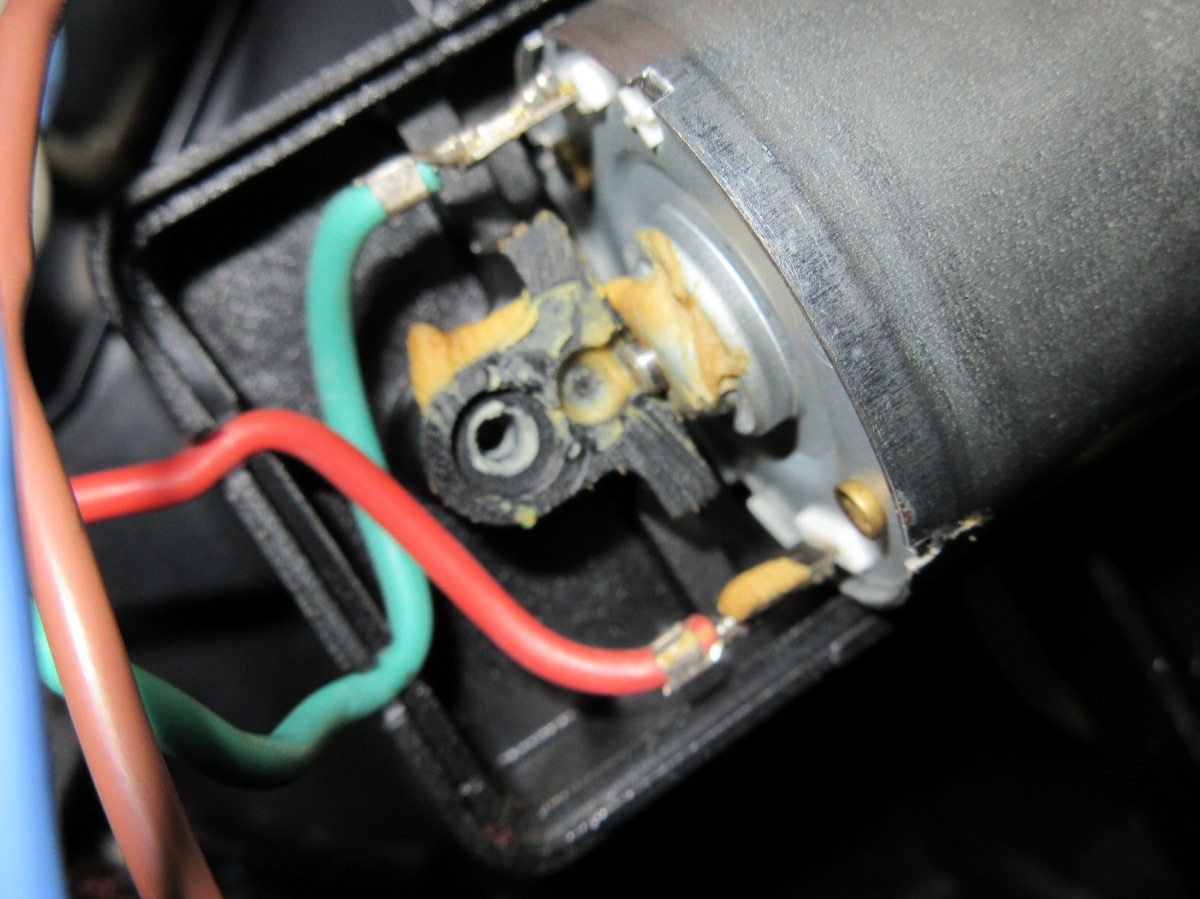

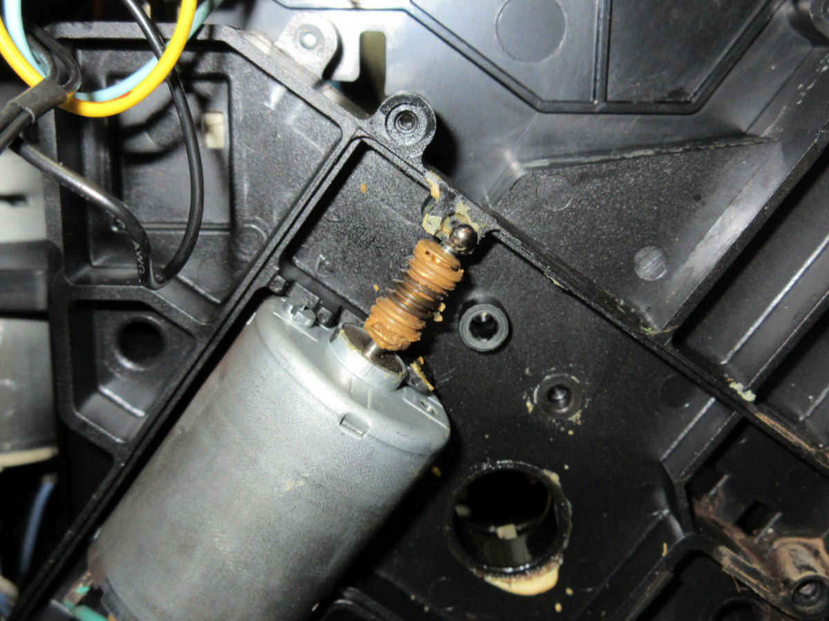

    Noch ein Hinweis:
    Ich hoffe, dass die beiden Lagerkuglen noch am Platz sind,
    eine sitzt unter dem Motor und eine über der Schnecke. :1f609:
