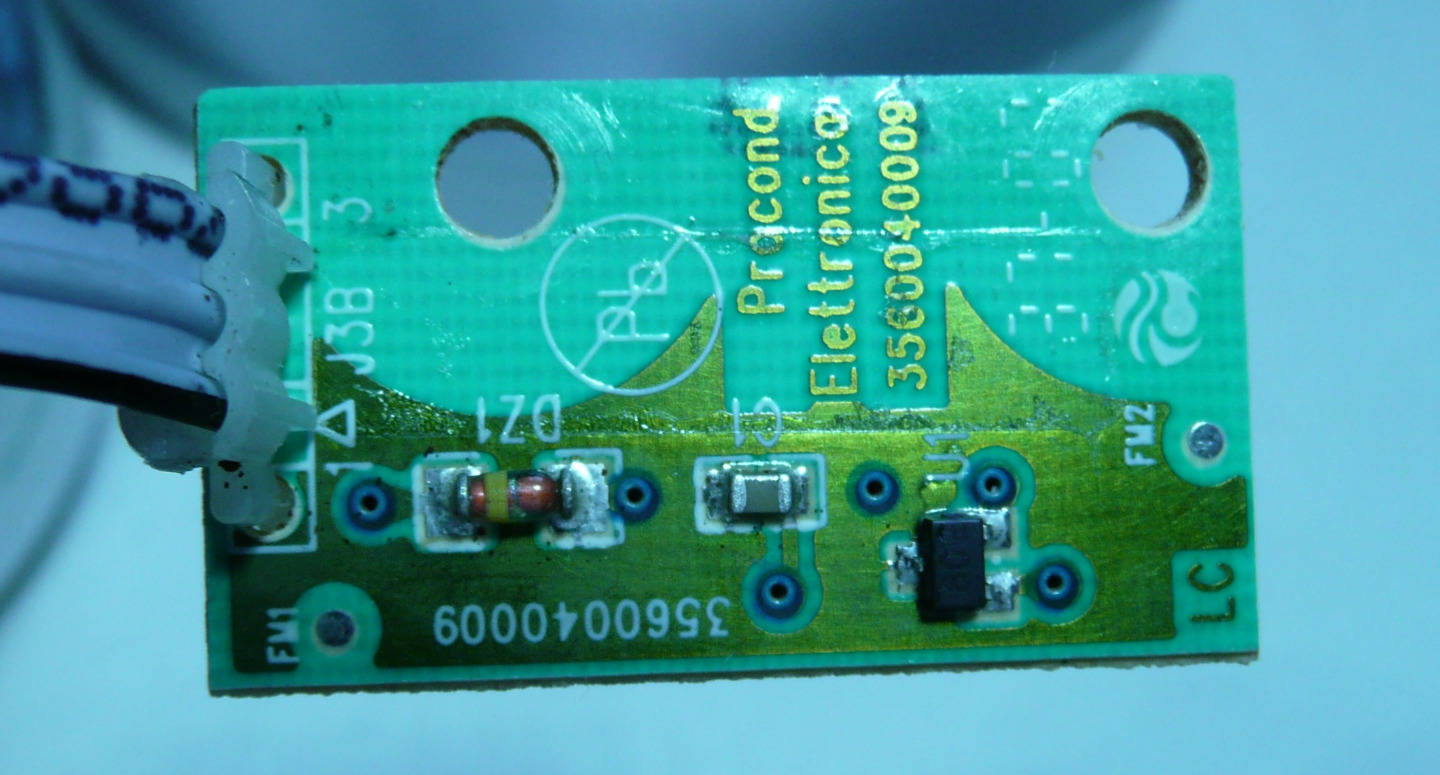

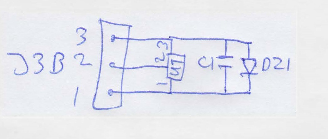

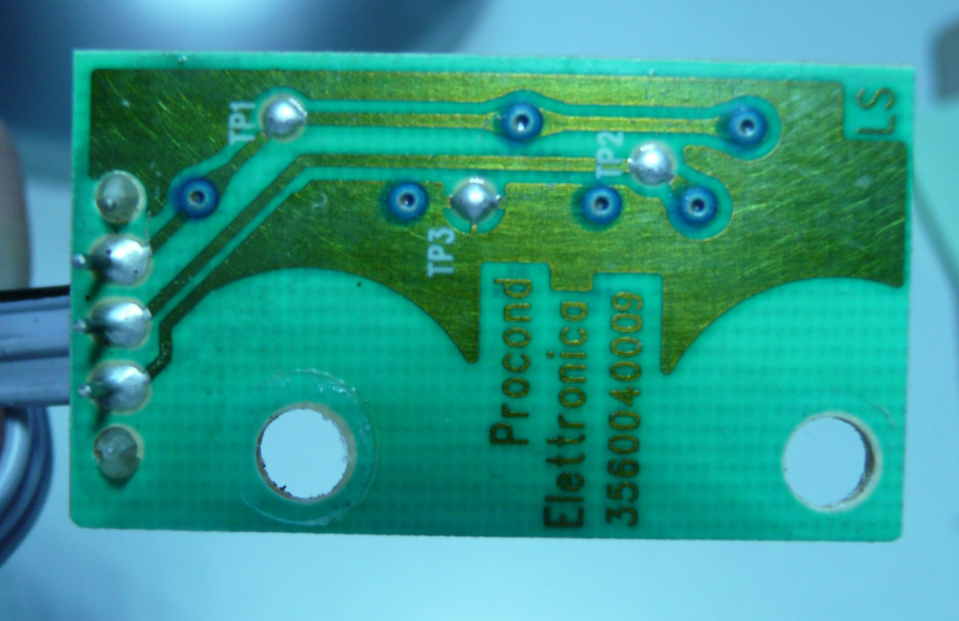

  • Stefan, Danke! Ich glaube es war die Reed-Platine Hall-Platine!
    Fuer wen EUR 10 zu viel ist fur eine neue Hall-Platine: mit SMD-Löterfahrung kann man auch nur den Hall IC tauschen, das wurde normalerweise zureichend sein.
    Auf meine Platine ist ein A3280 (Aufdruck: 80E) montiert, part# A3280ELHLT-T von AllegroMicroSystems. Wird heutzutage nicht mehr verkauft, man soll darum de neuere A1220 benutzen (A1220ELHL oder A1220LLHL), kostet EUR 1 - 2.
