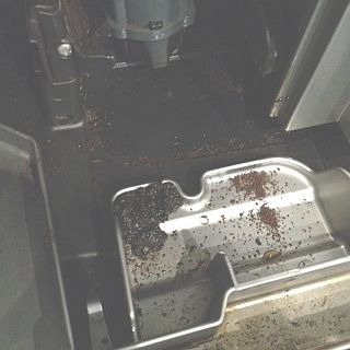

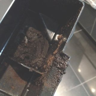

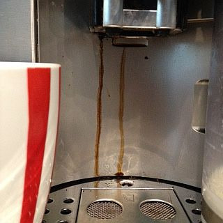

Hallo liebe Gemeinde der Kaffejunkys,
nach erfolgreichem Wechsel Thermoblock (Danke an das Forum hier!!!), hoffe ich hier wieder auf Hilfe:
In einem schleichenden oder ab mir unbemerkten Zeitpunkt ma
hlt die Maschine nur noch 2-3 Sekunden. Entsprechend sieht der Treser aus und schmeckt der Kaffee (nicht mehr).
Ich habe den Selbsttest gemacht und alle Funktionen sind in Ordnung.
Das Mahlwerk habe ich während des Mahlvorgang`s von der Mitte nach ganz grob und dann auf ganz fein gestellt. Dadurch ist der Mahlvorgang von 2 Sekunden 3 Sekunden gesteigert.
Aber natürlich kein wirklicher Fortschritt.
Nun meine Idee: ich kaufe direkt ein neues Mahlwerk und alles ist gut, eventuell auch den Brühkolben gleich mit. Das kostet runde 110€ und ich tue der Maschiene nach 9000 Bezügen etwas gutes und es funzt alles sofort, oder Geldverschwendung? Einfache Lösung?
Danke im voraus und angenhemen Restsonntag
Die sollte leichtgängig sein, ebenso die Antriebsspindel regelmäßig fetten.
...hier kan erstmal "ERFOLG" vermeldet werden.
