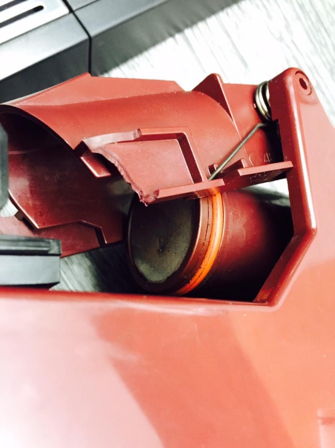

Als ich dann mal etwas Zeit hatte habe ich sie mal geöffnet.
Viel Wasser und gemahlener Kaffee im unteren Bereich der Maschine.
Und dann fand ich ein kleines abgebrochenes Stück der Brühgruppe.
Hier das Bild:

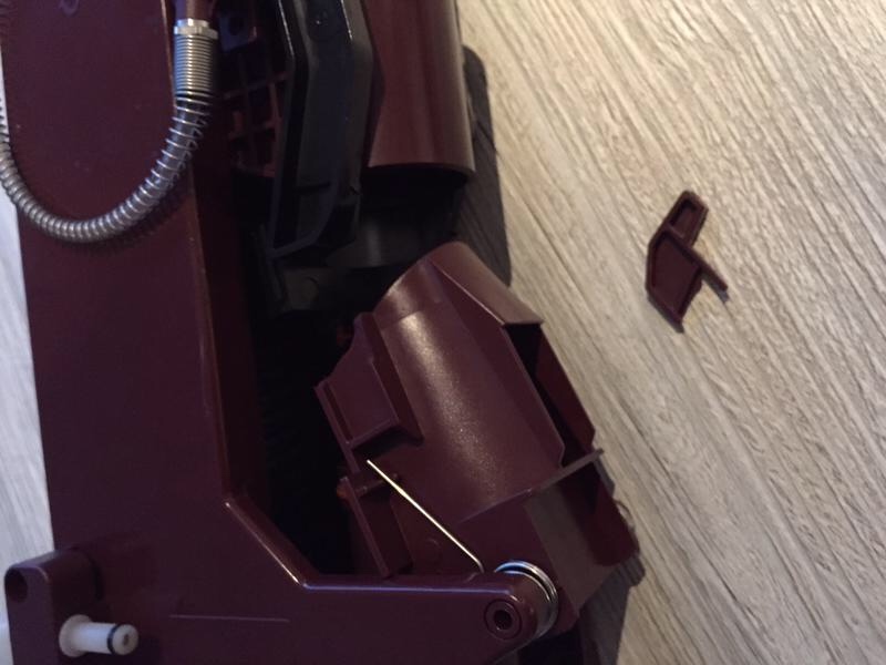

Nach der Reinigung habe ich dann auch gesehen dass im oberen Sieb vom Tresterschieber ein Loch verursacht wurde.
Das erscheint mir auch recht schwergängig.
Siehe Bild:

habe mich hier angemeldet da ich bei meiner Recherche hier einige WMF Profis ausgemacht habe.
Ich habe zwar schon viel recherchiert aber genau zu meinem Thema nichts helfendes gefunden.
Im Nachbarforum hat sich niemand gemeldet
Erst mal kurz was zur Maschine.
WMF 1000, gekauft von privat.
Baujahr 2009, aber erst 2500 Bezüge da nur selten privat genutzt.
Sie hatte auch schon einmal einen Service von WMF erfahren und wurde seither noch seltener benutzt.
Ziemlich sicher handelt es sichnummeine New Edition, also abgespeckten Pro Version.
Nach Inbetriebnahme lief die Maschine eine Woche zuverlässig (ca. 40 Bezüge).
Dann wollte sie gereinigt werden.
Hier begannen die Probleme:
Reinigungstablette rein und los...(vorher habe ich nochmal die Milchspülung gemacht)
Zunächst blieb die untergestellte Schüssel trocken und ich dachte schon wieso da nix raus läuft.
Doch dann lief es raus...allerdings unten aus der Maschine raus....was ne Sauerei.
Haben dann den Stecker gezogen und erstmal ewig die Küche gereinigt.
Hier das Bild:
Siehe Bild:
