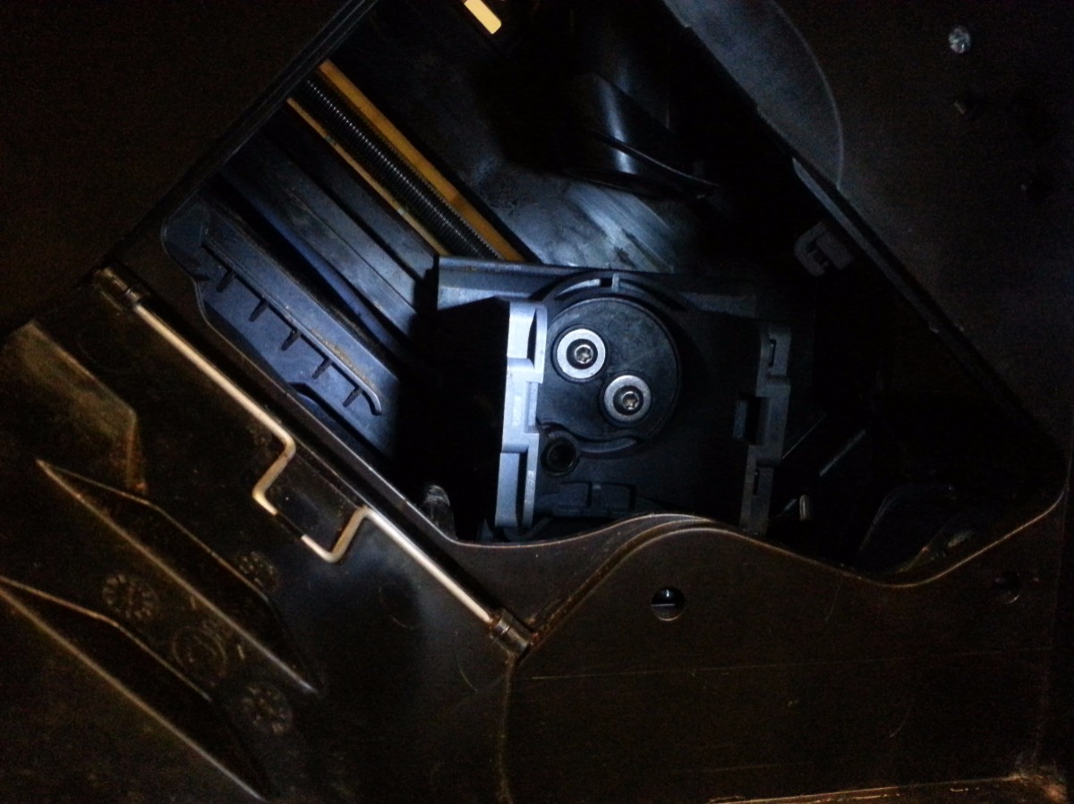

DeLonghi ECAM 22.110 Brühgruppe sitzt unten fest
Der untere Endschalter schaltet den Motor ab.
Die BG sollte dann eigentlich nach oben fahren.
Was macht der obere Endschalter, ich gehe mal davon aus die ECAM 22.110 hat diesen auch ?
Das ist ein Öffner, muss also durchgang haben wenn er frei ist, sonst bleibt die BG unten stehen.

Nimm den Reedplatinen stecker mal ab und schau was dann passiert.
Bitte ziehe den Netzstecker wenn der Motor unten ist und nur brummt, das bitte dann sofort.
MfG ChrisMfG Chris -
ich möchte mal auf diesen alten Beitrag antworten - leider wurde er nicht bis zu Ende geführt.
Ich habe auch eine ECAM 22 100 b und hatte in letzter Zeit Wasser im Trester-Behälter. Die Maschine hat zwar noch gearbeitet, jedoch kamm immer mehr Wasser in den Behälter.
Nun habe ich alle Dichtungen der Brühgruppe und des Brühkolens gewechselt.
Die Montage beider Gruppen habe ich mehrfach kontrolliert und bin zu 99,9 % sicher alles richt gemacht zu haben.
Nach der Montage habe ich genau das gleiche Problem wie hier beschrieben und alle Test sind genauso ausgefallen wie oben geschrieben.
Der letzte Test: "Nimm den Reedplatinen stecker mal ab und schau was dann passiert." bringt das erwartete Ergebniss, dass der Motor stark brummt.
Habe sofort wieder ausgeschalten.
Was kann ich nun tun.
Bitte um Hilfe.
LG Werner -
schuld waren die 0,1 %. Ich hatte zwei Federn vom Brühkolben vergessen.
Leider hat sich die Reparatur dennoch nicht gelohnt.
Weiterhin kommt beim Brühen und beim Spülen viel Wasser in dem Tresterbehälter an.
Gibt es dazu noch eine Idee von Euch ?
LG Werner -
Pumpe baut Druck auf?
Sprich dröppelt der Kaffee nur noch?
Lässt sich die Dichtung am oberen Brühlkolben leicht drehen oder sitzt die stramm? -
ja der Druckaufbau ist in Ordnung und vom oberen Brühkolben sowie der Brüheinheut habe ich alle Dichtungen erneuert und mit Silikon gefettet.
Leider keine Änderung.
Was könnte nur noch die Ursache sein?
LG Werner -
Wahrscheinlich die Brühgruppe.
Ist diese absolut leichtgängig?
Hatte es schon öfters, dass diese hakte und so nicht richtig abschloss.
