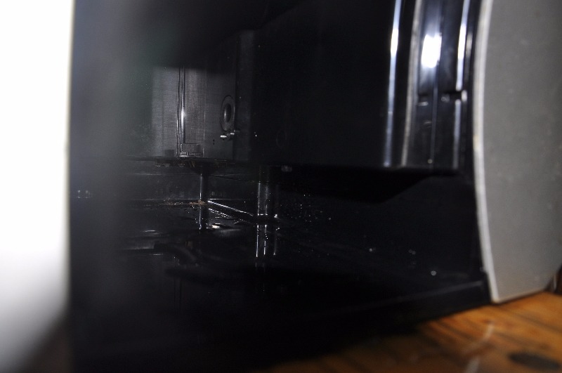

Das Wasser (System füllen) läuft direkt in die Auffangschale. Kommt in der Öffnung für die Auffangschale, an der rechten Seite aus einem Auslauf mit Gummidichtung.

Auslauf in Tropfschale siehe Bildanhang.
