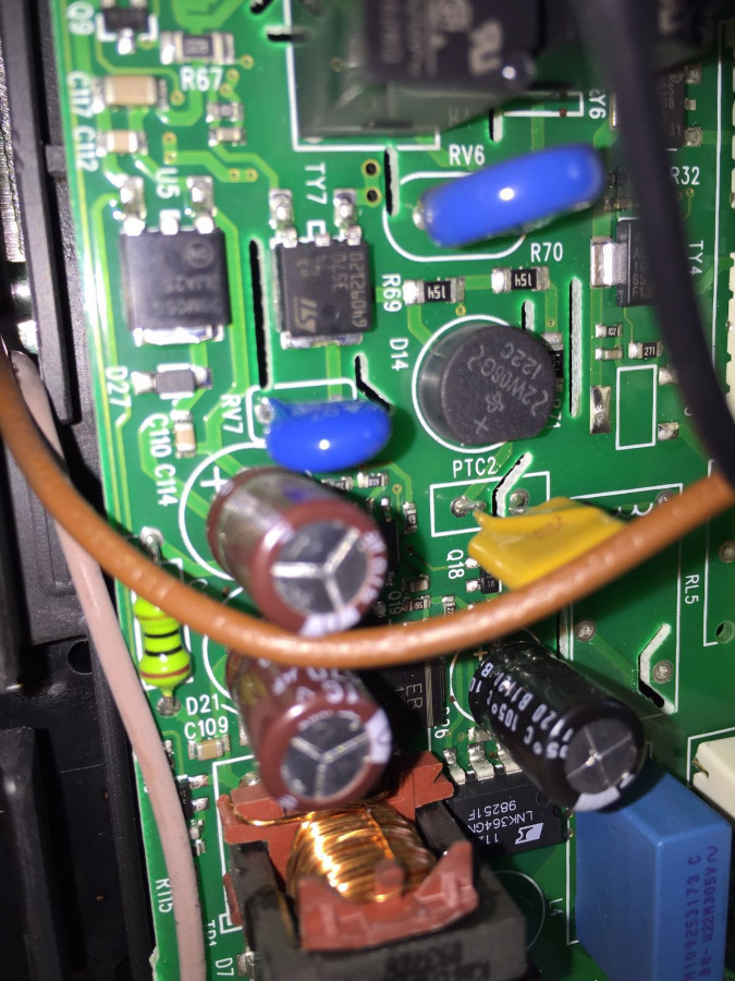

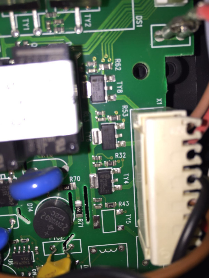

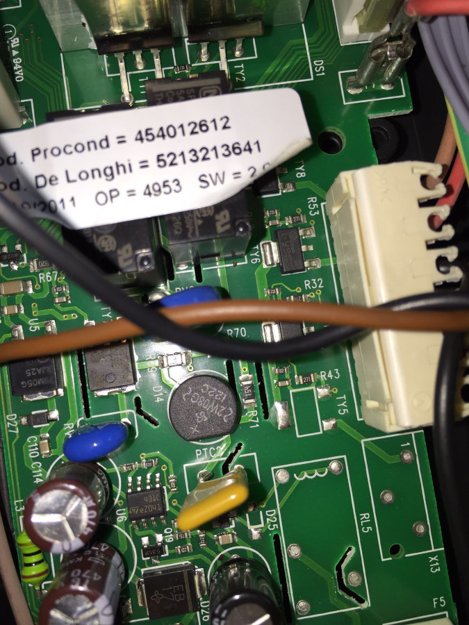

  • Lade mal vernünftige Fotos von der Leistungselektronik hoch, speziell der Bereich um TY7 und D14
  • anbei mal ein paar Bilder. Sieht ales ganz ok aus, oder?

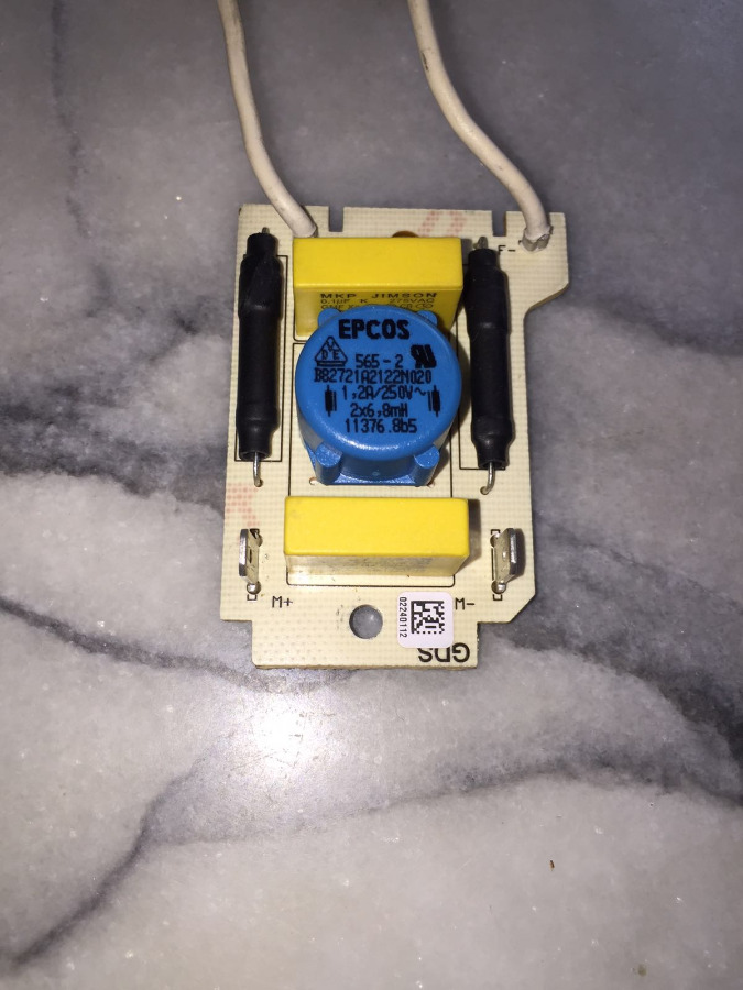

    Sollte die Motorplatiene zwingend mit gewechselt werden?
    Ich habe den Testmodus starten können, läuft alles soweit durch. Schalter für das "Relai" klickt auch, aber da ich Motor und Motorplatiene ab habe, reagiert ja nichts.

  • Bin leider erst jetzt dazu gekommen, die Bilder am Desktop anzuschauen. Sieht wirklich gut aus, also erstmal nur Motor wechseln.
