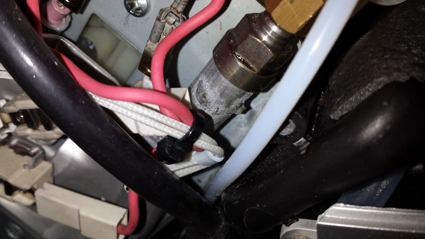

    Zur Dampfheizung: Ich habe bisher zwei zerfressene Dampfheizungen bei Delonghi gesehen. Und zwar gehen die meist 2-3cm unter dem Eingang (oder Ausgang) oben kaputt. Das sieht dann so richtig aus wie damals in der Werbung mit Dieter Bürgy. Lochfraß! =) Wobei entgegen der Werbung daran wohl weniger Kalk schuld ist. Wenn ich eine in die Finger bekomme, mach ich dir ein Foto.
  • Bitteschön. Siehe auch am rechten Rand die Beulenpest. Diese Maschine hat 24.000 Bezüge und davon ein paar tausend mal Heißwasser, also ein paar tausend mal benutzt die Dampfheizung. War heute bei einem anderen Kaffeemaschinenschrauber (Harald - kennst du evtl.), der hat aktuell 4 kaputte in verschiedenen Stadien :1f609:
      244,49 kB, 1.440×809, 335 mal angesehen
  • Gregor schrieb:
    So erwas ist mir bisher nicht untergekommen.
    Mir schon ein paar mal. Und ja, die Dampheizung ist rein aus Alu
