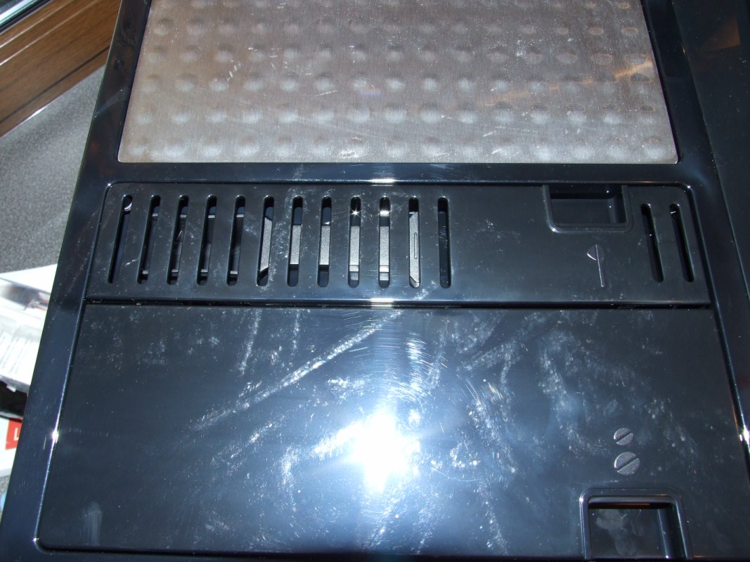

  • war heute beim Mediamarkt und habe eine Austauschmaschine bekommen die angeblich extra für mich bestellt wurde.
    Daheim ausgepackt!!!!
    -oben auf der maschine das etwas klebrige durchsichtige Pad hat gefehlt
    -Tütes des Milchbehälters zerknüllt und hatte ein Loch
    -Kaffespritzer klebten an der Maschine aussen
    - Kaffee in der Brühgruppe und Tab behälter(kann ja durchs testen sein)
    - Klavierlack oben stark verkratzt / fleckig (sieht aus wie C-Ware)
    - Gerät funktioniert nicht
    Schön oder? ich explodiere gleich, zumal der nächste MM von mir aus 50km entfernt ist und ich jetzt wieder hinfahren muss.
    Meine Frage jetzt...was tun?!? ich behalte diese Maschine unter keinen Umständen auch nicht wenn sie repariert wird da sie nicht im entferntesten neu aussieht!

  • Wahnsinn, Sachen gibt es! Hin zum MM und garnicht zu einem Verkäufer, sondern gleich Marktleiter verlangen. Das ist Leutverarschung pur.
  • Echt der Hammer! Sofort hin zu den Typen, den Marktleiter verlangen und fragen wie SO ETWAS hat passieren dürfen.
    Drücke die Daumen für den weiteren Ablauf. IMHO sollten die sich jetzt was ganz Gutes einfallen lassen; vermutlich interessiert die aber nur die breite Masse und nicht der einzelne Kunde :1f644:

  • Ja ich finde das auch einfach nur witzlos!
    Aber ich kann mir das ganz leicht erklären! Die Mitarbeiter prüfen ja nicht einmal was man ihnen zurückbringt.
    Ich habe die Maschine einem MA übergeben und hätte in die DSchachtel auch 15kg steine legen können....keine Kontrolle nichts!
    Und ich wette dass das hier auch der Fall war! Rückgabegerät ohne Kontrolle!
