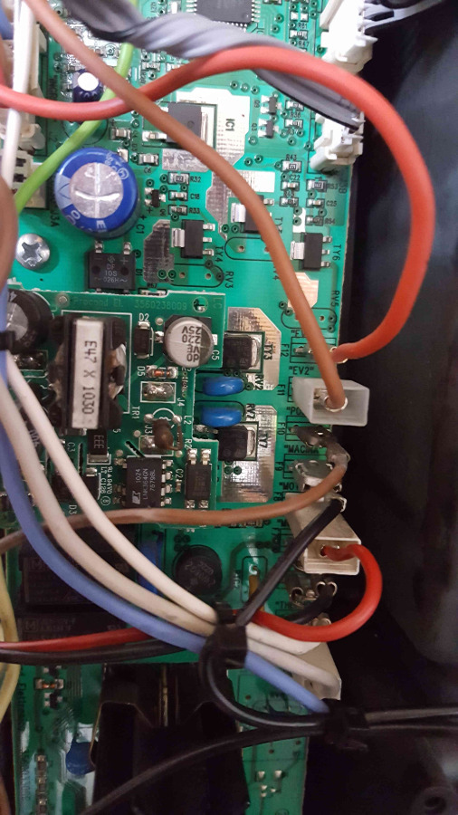

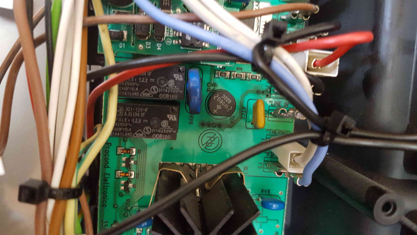

  • Im Testmodus muss die Türe geschlossen und der Tresterbehälter drin sein. Mach mal ein Bild vom TY7 und D14 auf der Leistungselektronik.
  • Hallo Stefan,
    anbei die beiden Bilder.
    Habe auch bei D14 die Verbindung geprüft da die Leitung ein wenig dunkel aussieht. Aber die Verbindung ist vorhanden. Genau die oberen Bedingungen im Testmodus hatte ich auch erfüllt trotzdem verfährt der Motor nicht im Testmodus oder lässt sich eine andere Funktion ansteuern.
    So langsam glaube ich die Platine ist kaputt ?
    gruß

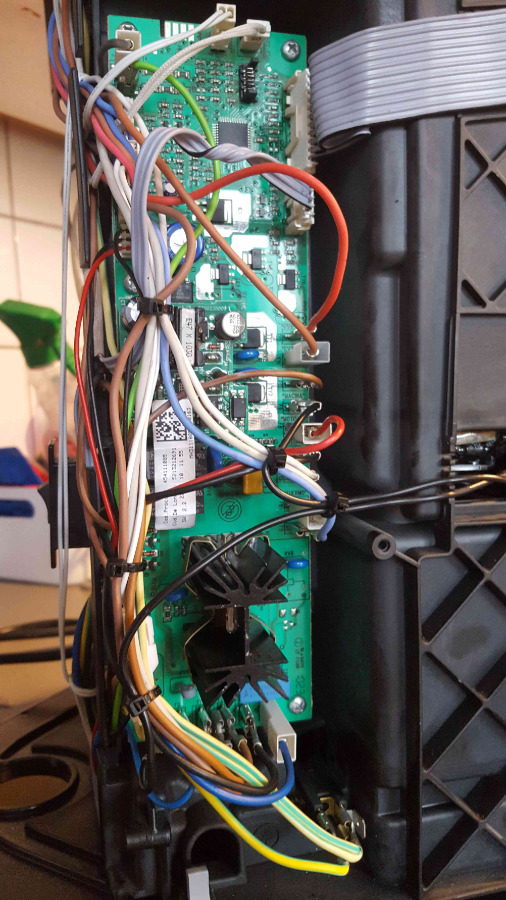

  • Leider sind die Bilder zu klein, so daß man sie nicht genügend zoomen kann. Entweder den Triac auswechseln oder evtl passt ja die LE vom Chris.
  • Cod. DeLonghi 5213212691
    anbei die Bilder nicht so stark komprimiert. Habe aber beide Bauteile genau mit der Lupe untersucht gibt keine Auffälligkeiten (abplatzung, verfärbung usw.). Aber bei den zwei Bauteilen würde doch nur der Motor der
    Brühgruppe nicht im Testmodus laufen oder ? Der rest schon.
