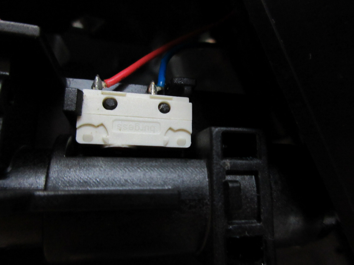

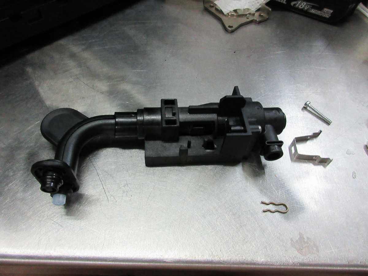

    Wenn aus dem Dampfventil zu jeder Zeit Wasser ausläuft, obwohl es gedrückt ist,
    liegt möglichweise eine Dichtung quer.
    Der Ausbau gelingt ohne Demontage der Front,
    wenn man zuesrt die Metallklammer des Zugmechanismus rechts entfernt und den Auslauf
    komplatte raus zieht. Durch die dann vorhandene Öffnung kann man mit dem Schraubendreher die eine Torx-Schraube erreichen,
    indem man die Front geschickt "hin biegt". Grösse TX10. Der Taster am Ventil sollte ausgeklipst werden, weil das Kabel kurz ist.
    Die Schlauchklammer ziehen, Schlauch ab und schon hat man das Ventil da liegen:

  • Die Dichtung habe ich mit einem Pinselstiel gut platzieren können. :1f609:
    Das Ventil ist wieder gut, KVA funktionniert wider richtig.
    Bei Einbau erst den Ventilkörper montieren und den ZUgknopf erst ganz zum Schluss rein stecken und mit der Klammer sichern.
    Die Klammer hat eine kleine Nut, hat also hinten und vorne, darauf achten.
    Die Position vom Taster beachten, dass er richtig rum liegt. :1f609:
