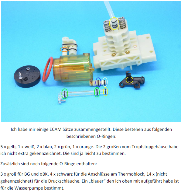

Ich sitze gerade an dem KVA meiner Eltern, an dem das Wasser und der Kaffee über den schwarzen Schlauch in die Auffangschale läuft.
Der Testmodus hat gezeigt, dass die Ventile Schalten. Das Cremaventil ist auch sauber. Nun wollte ich den OBK zerlegen, entkalken und reinigen.
Dazu habe ich eine Anleitung gefunden, aber ich suche noch die passenden Dichtungsringe. Die Durchmesser sind in der Anleitung nicht angegeben.
Kann mir bitte jemand die richtigen Durchmesser nennen? Und, ist mein Ansatz zur Problemlösung richtig?
