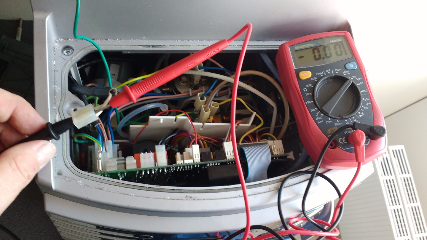

Also auch auf der primärseite ist kein strom..
Siena2 alles dunkel
Sorry, verstehe ich jetzt absolut nimmer.
Zuerst hattest du geschrieben:
Glassicherug auf durchgang gemessen = ok
Anschluss vom schalter auf platine X1 gemessen 230V
Jetzt hat die Primärseite, sprich 230 V, auch keine Spannung mehr?

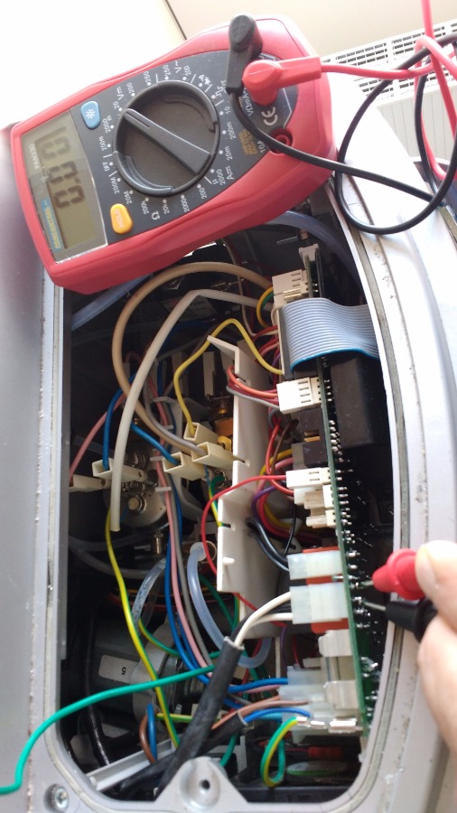

Wie gehst Du zum Messen vor? -
Schön, dass diese unlogischen Widersprüche auch anderen Leuten auffallen...
Und auch keine urheberrechtlich geschützte Software.. -
Trafomessung , hier hattest du das Multimeter auf Gleichspannung, du hättest aber auf ~200V stellen müssen.
Wie misst du ~ 230V, evtl auch auf Gleichspannung?
Viele Grüße
Ingo (TT)Gruss Ingo ;)

Hallo
Kann ich alles Aufklären..

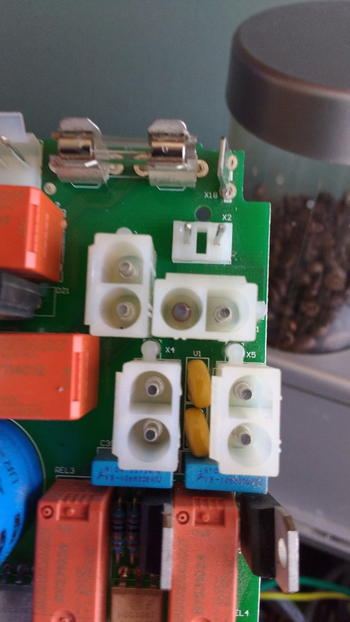

Also der Strom kommt am Steckplatz X1 herein (dort wo der verkohlte stift ist)
Bis dahin Kann ich den Strom messen (ja bin zwar nur Tierarzt aber unterschied Gleich und Wechselspannung kenn ich und auch das Multimeter kann ich entsprechend bedienen
Der primärstrom für den Trafo kommt ja auf der Platine von einem anderen Stecker X2 wenn ich mich richtig erinnere..
Dort istz auch kein stroma also desshalb mein(Also auch auf der primärseite ist kein strom..)
So ich hoffe jetzt hab ich das unmissverständlich geschrieben.
Meine weiteren Tätigkeiten waren:
Nochmals am X1 gemessen auf der Rückseite der Platine auf beiden stiften Strom, aber...
Wie im Bild erkenntlich kann ich zwar von dem unverkohlten Stift Durchgang zu den halbrunden Steckern herstellen,aber kein durchgang von dem verkohlten stecker (rund) auf alle anderen runden Stecker...
Habe also den Stift ausgelötet und gereinigt, eingelötet, aber dennoch es bleibt dabei kein durchgang...
Meine Frage an die Profis.. Ist das normal ( denke eher nein), Kann man das überbrücken ( weile eventuell die Platine da defekt ist)?
Wenn ja was alles müsste man überbrücken, oder kann das wer reparieren...oder eben gleich ersatz suchen?
Danke
Ah ok, dann hast du nur für die Fotos das Multimeter nur falsch eingestellt
X1 = Spannung
X2 = keine Spannung
Oder hast du nur auf Durchgang geprüft?
Wie gut kannst du löten?
Viele Grüße

Ja so ist das.
Hab unter Aufsicht eines Elektrikers gelötet....(hast zwar nix, aber es war schon ok)
Und ja auf den Fotos das ist quatsch geb ich zu aber gemessen hab ichs schon richtig..... -

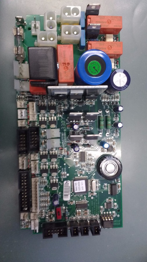

Kannst du mal ein Foto der Platine (Lötseite) einstellen?
Sind X2 und X1 direkt verlötet?
Ich kenne nur die Stiftlötleisten, erster Gedanke ging an einen Adapter zu Mate-N-Lok .....weil die Stifte irgendwie wie Steckhülsen aussehen.
Vermutlich nur ein schräger Gedanke von mir, schnell wieder vergessen
