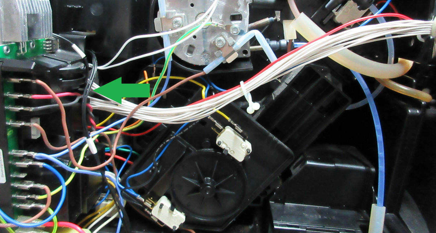

    vielleicht wurde beim Ausbau und dem Gezerre am Getriebe versehentlich der
    Pfostenverbinder gelöst, welcher die vieladrige weisse Leitung mit der Front verbindet.
    Wenn das ab ist "geht vorne nichts mehr"
    Der Verbinder ist schlecht erreichbar an der Hinterseite der Leistungs-Elektronik,
    siehe wo der grüne Pfeil hinzeigt.
    Viel Glück.

  • habe es geprüft das ist es leider nicht es passiert nichts. Habe den Stecker abgezogen und neu drauf gesteckt.
    Es ist auch überall Strom drauf außer auf dem orangen und blauem Kabel welches hinter dem weißem ist. Ich glaube es ist für die Brühgruppe und geht quer durch das Gerät zu einem Schalter in der Nöhe der Front.
    Die Kabel die ich meine sind auf den beiden Fotos unten zu sehen
    Dieser Beitrag wurde bereits 2 mal editiert, zuletzt von Doerte25 ()

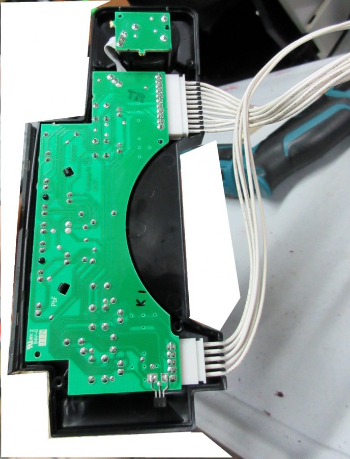

  • ...also wenn der Stecker an der Stelle vom grünen Pfeil aus #4 drin ist wird hier kein Fehler sein.
    Das andere Ende hat zwei Stecker, sofern Du nicht dran gezogen hast ist hier kein Fehler.
    Die Leitungen sind durch einen PLastikrechen gesichert:
      120,99 kB, 688×900, 260 mal angesehen
