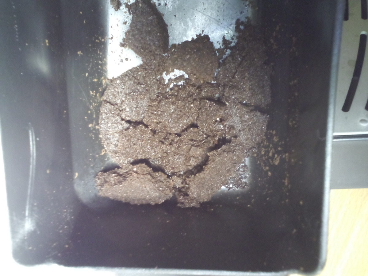

  • Hallo Chris, ich hatte die Schläuche am Flowmeter dummerweise vertauscht....nun läuft sie normal, nur eine Sache ist noch, wenn ich eine Tasse auf größter Menge einstelle, kommt nur ne halbe Tasse voll raus, der ist auch ziemlich dünn, der Trester der ausgeworfen wird ist aber ziemlich fein gemahlen, so das ich denke, das das Mahlwerk ok ist und wenn ich Spülen drücke macht sie das nur ca.2 Sekunden, also so gut wie nix, was da raus kommt, sollte ich ein neues Flowmeter kaufen?
    Gruß, Ole

  • Hallo Chris, es gibt gute Neuigkeiten!
    Das neue Flowmeter hat Abhilfe geschaffen, alle Füllstande, 1-2 Tassenbezug sowie Spülen stimmen nun!
    Jetzt ist nur noch eine Kleinigkeit, wenn ich nach dem Kaffeebrühen die Tresterschublade rausziehe, kann ich sehen das mittig am Drainageventil noch ein paar Tropfen Wasser auslaufen, obwohl ich das alles mit neuen Dichtungen versehen habe und auch auf die richtige Einbaurichtung geachtet habe, oder ist das normal?
    Danke für eine Antwort!
    Gruß Ole
