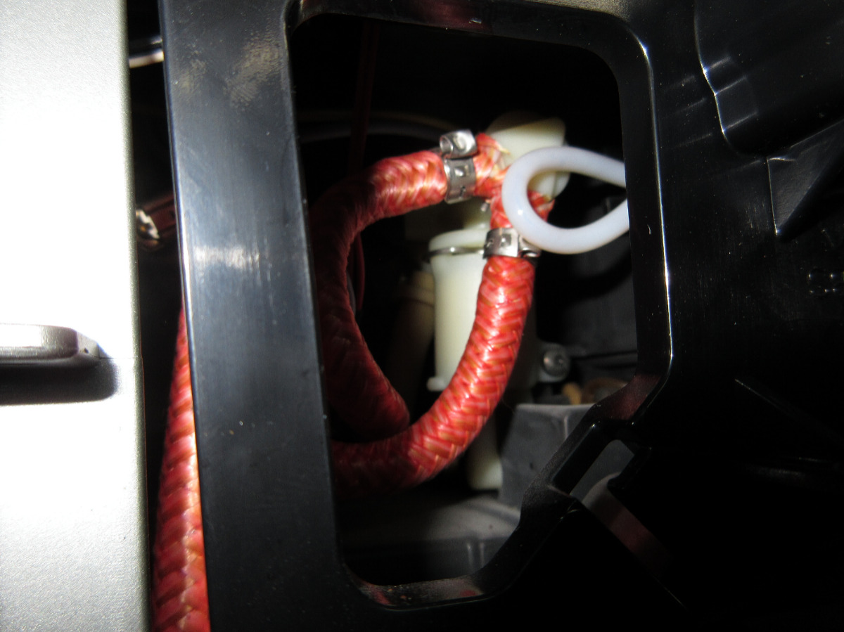

  • Gut, dann lass die Brühgruppe erstmal in Ruhe.
    Wenn Du die Schaltfläche für Wasser betätigst und dann den Dampf/Wasser/Milk-Island-Knopf auf Stellung Wasser/Dampf drehst,
    kommt dann Wasser aus der Düse ?
    Wenn Ja , ist es ein kräftiger Strahl ?
    Die Spülung bringt nur wenig Wasser auf bei der Talea, oft reicht es nicht dass vorne tatsächlich so richtig was kommt, weil ein Magnetventil die Leitung belüftet wenn gerade eben was vorne kommen würde - sonst würde ja die recht kleine Schale am Tassenlift schnell voll laufen. :1f609:
    Also nur die Spülung allein ist kein Indiz !
    Suche im Wartungsmenü des Automaten den Punkt "Brühgruppe reinigen"
    - geht auch ohne Tablette zum testen
    - bitte ausführen
    - da muss ordentlich Wasser vorne raus kommen. Bitte prüfe das.
    Wenn nun wieder nichts kommt, Heisswasser aber geht, aber sonst wieder alles direkt in die Abwasserschale läuft, muss wohl das Funktionsventil im Inneren eine Schaden haben
    - oder es ist durch Kalkgriess verklemmt.
    Viel Glück. :1f642:
      224,4 kB, 1.200×899, 932 mal angesehen
      213,77 kB, 677×900, 1.035 mal angesehen
