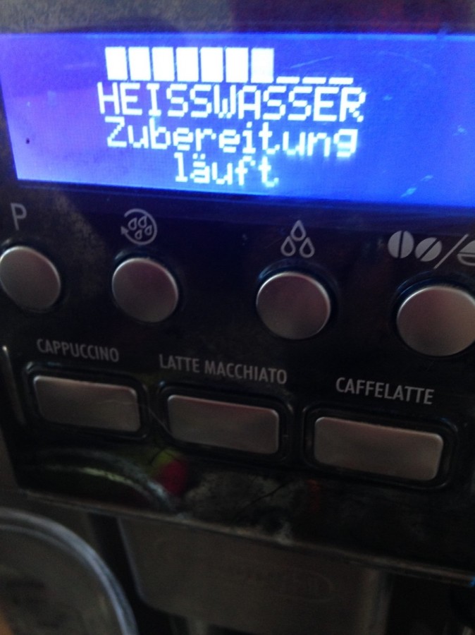

    Bin solangsam am Verzweifeln.
    Meine delonghi gibt kein Heißwasser und keine Milch.
    Ich habe den Temperatursensor sowie Connector getauscht. Ohne Erfolg.
    Normaler Kaffeebezug funktioniert einwandfrei und auch bei Entkalkung kommt Wasser.
    Aber sobald ich auf Heißwasser bzw. Latte macchiatto drücke tut sich gar nix.
    Auf dem Display erscheint: Zubereitung läuft, aber es tut sich gar nix. Keine Geräusche einfach nichts.
    Vor nem Jahr hab ich die Solenoidventile schon mal ausgetauscht, aber wenn ich in Testmodus geh, klacken beide.
    Was könnte defekt sein?
      97,59 kB, 674×900, 312 mal angesehen
  • Die Dampfheizung und deren beide Thermostate ohmisch durchmessen.
