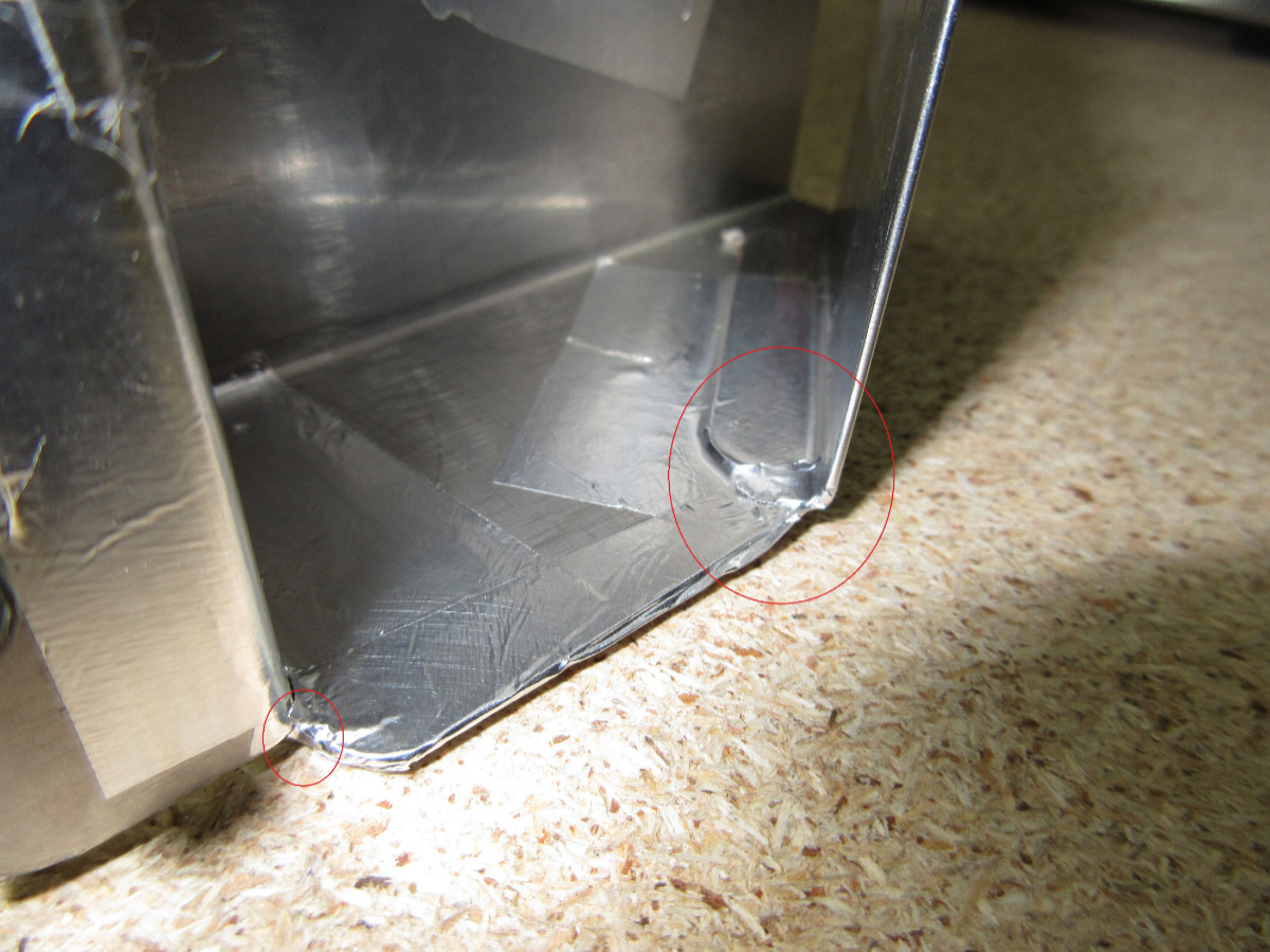

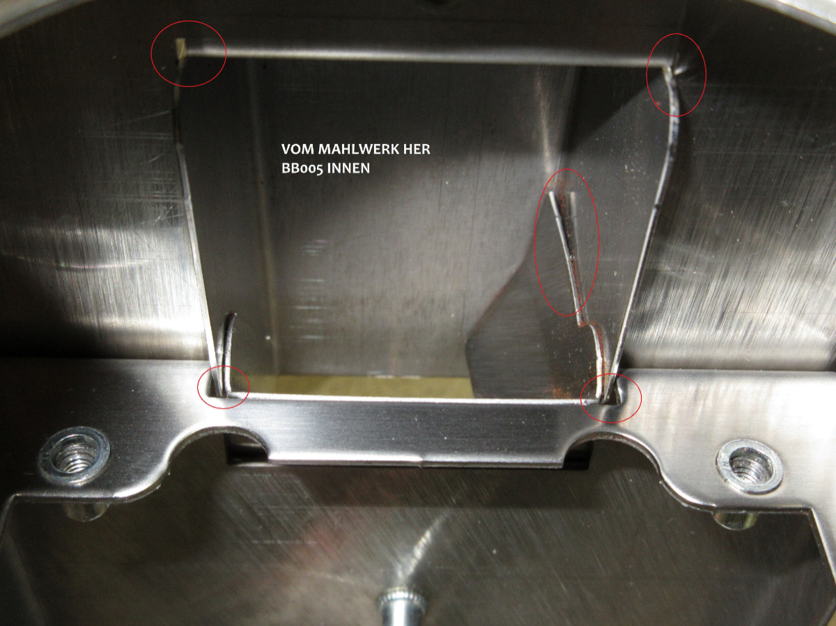

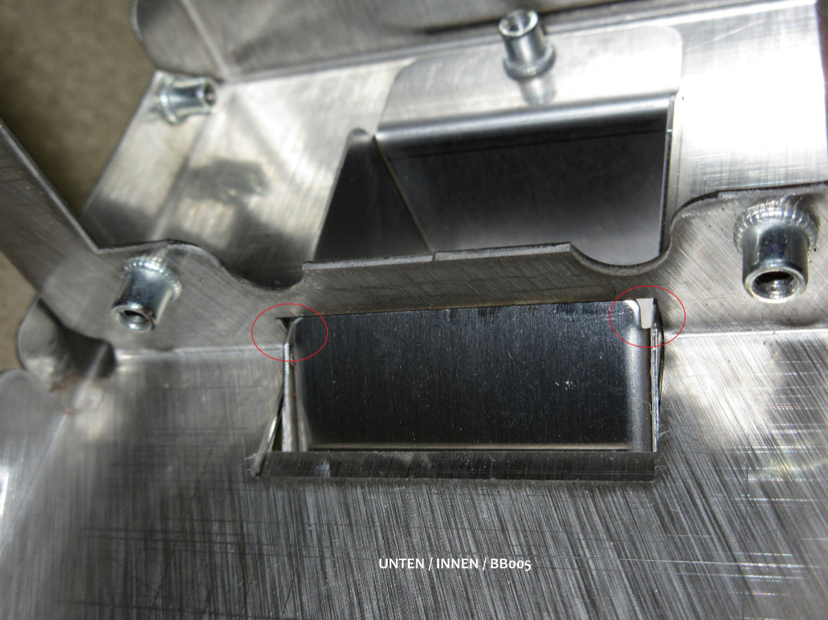

      Im Siebfüller ist innen ein schräges Blech, welches das durch die Drehung des Auswurfrades erteilte Energie umlenkt,
      dass das Pulver mittig fällt. Ohne das schräge Blech würde die BB005 am linken Rand das Sieb dauernd überfüllen,
      während rechts nichts wäre. :1f609: Hier ist am oberen Ende die grösste Undichtigkeit !!
      Es gibt noch weitere Problemstellen am Gehäuse, die von aussen nicht sichtbar sind !
      Wer also schon ein Alu-Klebeband sein Eigen nennt, sollte an den rot eingekreisten Stellen am "Rüssel"
      nochmals nacharbeiten um für bessere Dichtigkeit zu sorgen. :1f642:
      -Natürlich bei ausgebautem Siebfüller und nicht von Innen, wie auf den Fotos zu sehen.
      Viel Glück
