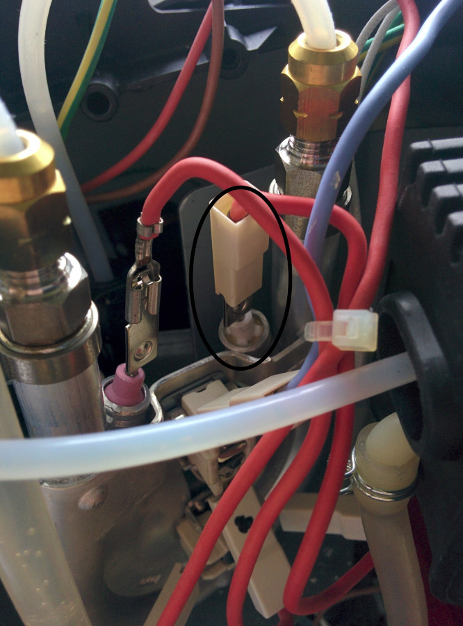

    Ich habe gerade mal die Bauteile durchgemessen und bin zu folgendem Ergebnis gekommen:
    Thermoblock ohne Kabel: 83 Ohm
    Mit kabel: 42 Ohm
    Thermosicherungen LILA: Haben Durchgang
    Thermosensor bei 21 Grad: 97,5 KOhm
    Dampfheizung: 50.1 Ohm
    antriebsmotor: 257 Ohm
    Thermosensor Dampfheizung: 110.4
    Wasserpumpe: 5.9 MOhm
    2 Dampfheizungsthermosicherungen: obere: Durchgang
    Untere: keinen Durchgang. :1f44a:
    Ich habe mal ein Foto hochgeladen, die rechte Sicherung hat keinen Durchgang, bekommt man diese einzeln?
    Grüße
    Edit:
    Ich hoffe ich darf von juraprofi verlinken: :1f60f:
    Heizelement:
    Heizer
    Sensor:
    Sensor
    Diese Teile müssten doch die richtigen sein oder?
      186,38 kB, 666×900, 447 mal angesehen
    Dieser Beitrag wurde bereits 2 mal editiert, zuletzt von kaeptnkaenguru ()
  • Es sind zwei thermosicherungen an der Dampfheizung angebracht eines Oben und eines Unten.
    Die Danpfheizung sollte einen ohmischen Widerstand haben.
    Meistens ist di untere Thermosicherung durch, als weiters würde ich nachmessen ob die Dampfheizung Dauerstrom von der Platine bekommt.
    Schaue auf dein verlinkte Seite unter Sensoren/Sicherungen nach unten gescrollt der zehnte Artikel 318°C Thermosicherung.
    MfG Chris
    MfG Chris

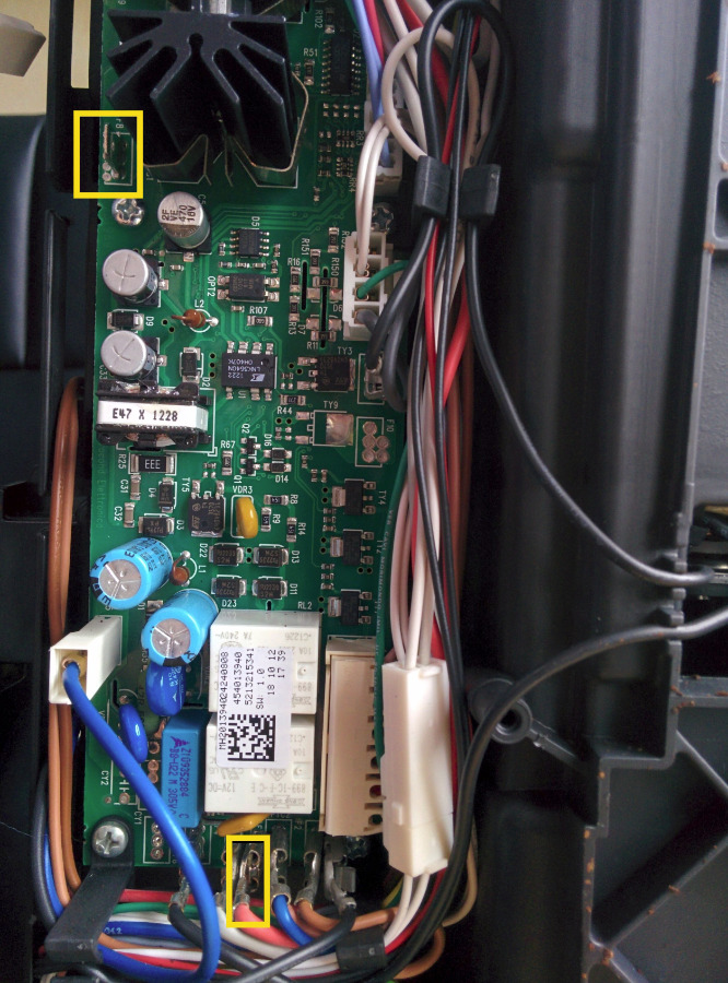

    mein Fehler, quatsch gemacht :1f643:
    Also der Widerstand der Dampfheizung hat 50 Ohm, sollte passen.
    Die untere Sicherung auf der Dampfheizung ist durch, da habe ich keinen Durchgang, die obere funktioniert.
    Mit dem Dauerstrom, habe ich einfach auf der Platine mal gemessen und Heisswasser laufen lassen.
    Da habe ich keine Spannung, oben links ist das lila Kabel, unten das rote Kabel dran, beide gehen zur Dampfeinheit.
    Das ist wohl ein schlechtes Zeichen :1f612:
