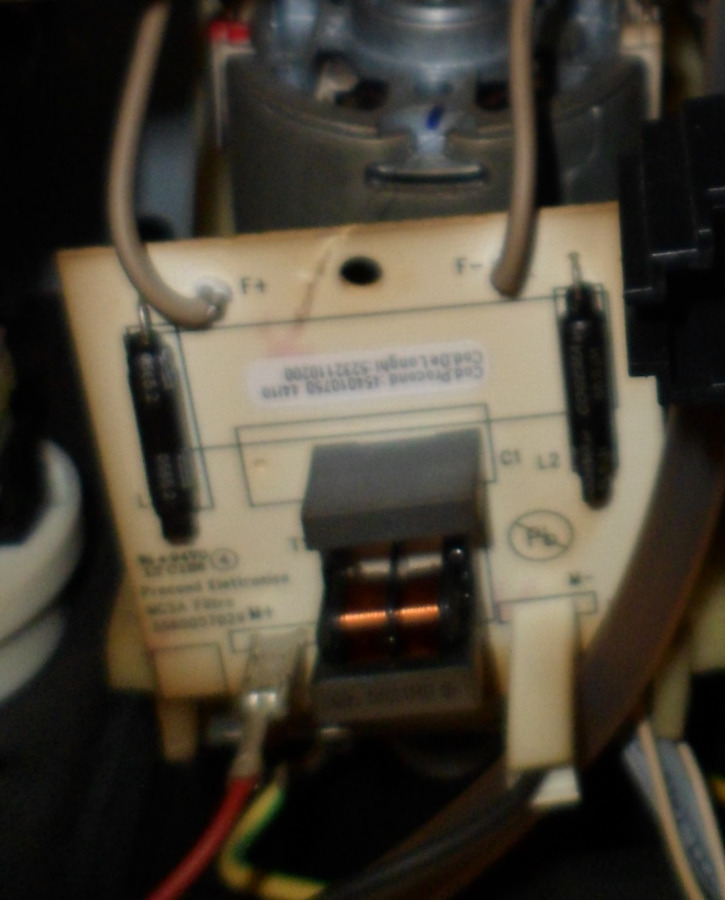

  • Ich konnte die Platine für Delo Es 5400 beim Händler nicht finden,
    aber ich habe aus einer 5400 dieses Foto, es ist also dieser verbreitete Typ,
    den es häufig zu kaufen gibt :1f609:
    Im Link oben ist wohl von dieser Platine die Rede:
      158,01 kB, 725×900, 191 mal angesehen
