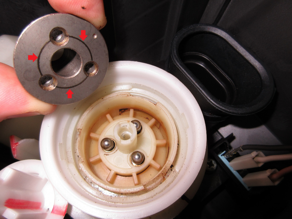

    Wenn der Mahlkegel blockiert ist, hat der Mahlkegel unten eine ringförmige SCHLEIFSPUR
    weil die Kupplung öffnet und die Kugeln gegen drücken. Das rattert dann.
      260,09 kB, 1.200×899, 398 mal angesehen
