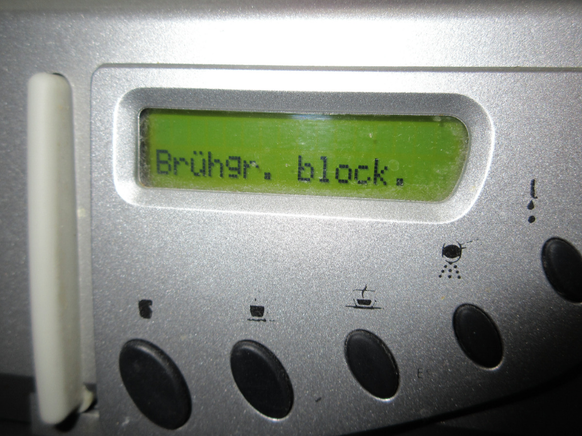

    Hab obiges Maschinchen einen rep Satz für die brühgruppe spendiert. Mikroschalter gereinigt, flowmeter getauscht und eine generelle Reinigung vollzogen. Trotzdem zeigt er nach wie vor: Brühgr. Block.!!!
    Auch entlüften will er nicht, obwohl die pumpe, nachweislich in Ordnung ist!
    Jemand noch ne Idee, wo sich noch ein Fehler befinden könnte? :1f615:

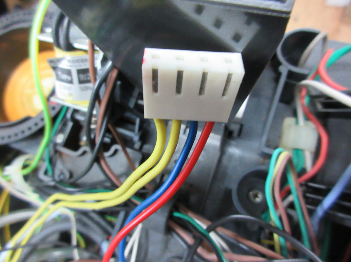

    Ursachen bei mir war zunächst der Stecker oben an der Platine,
    Kabelfarben rot und blau zum Motor (mit Doppelgelb noch dran)
    Da kam die Meldung "Brühgruppe blockiert" und "Brühgruppe fehlt".
    Nach Gabe von Kontaktspray lief der Motor an.

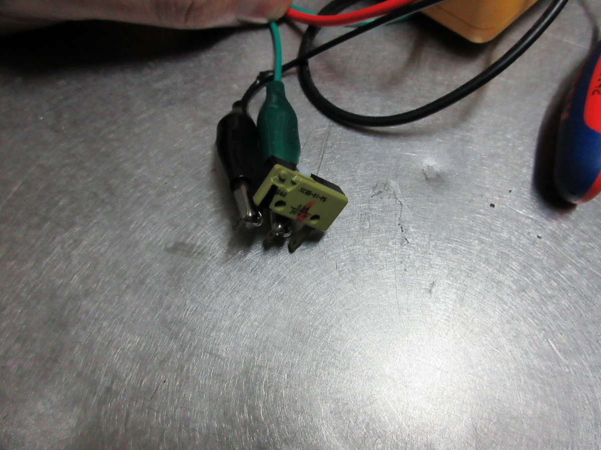

    Dann ergab sich noch ein weiteres Problem:
    Der Taster zur Erkennung der Brühgruppe hatte zuviel Kaffeeschmutz in sich
    und konnte kein klares Ein/Aus abgeben.
    Beim Drücken des Tasters war der Widerstand noch lange recht hoch was vermutlich die "Blockiermeldung" mit ausgelöst hatte.
    Ein neuer Taster rein gemacht - Meldung weg, Automat startet vollständig, alles wider gut. :1f600:
    Vielleicht schaust da nochmal nach und misst den Widerstand des Tasters.

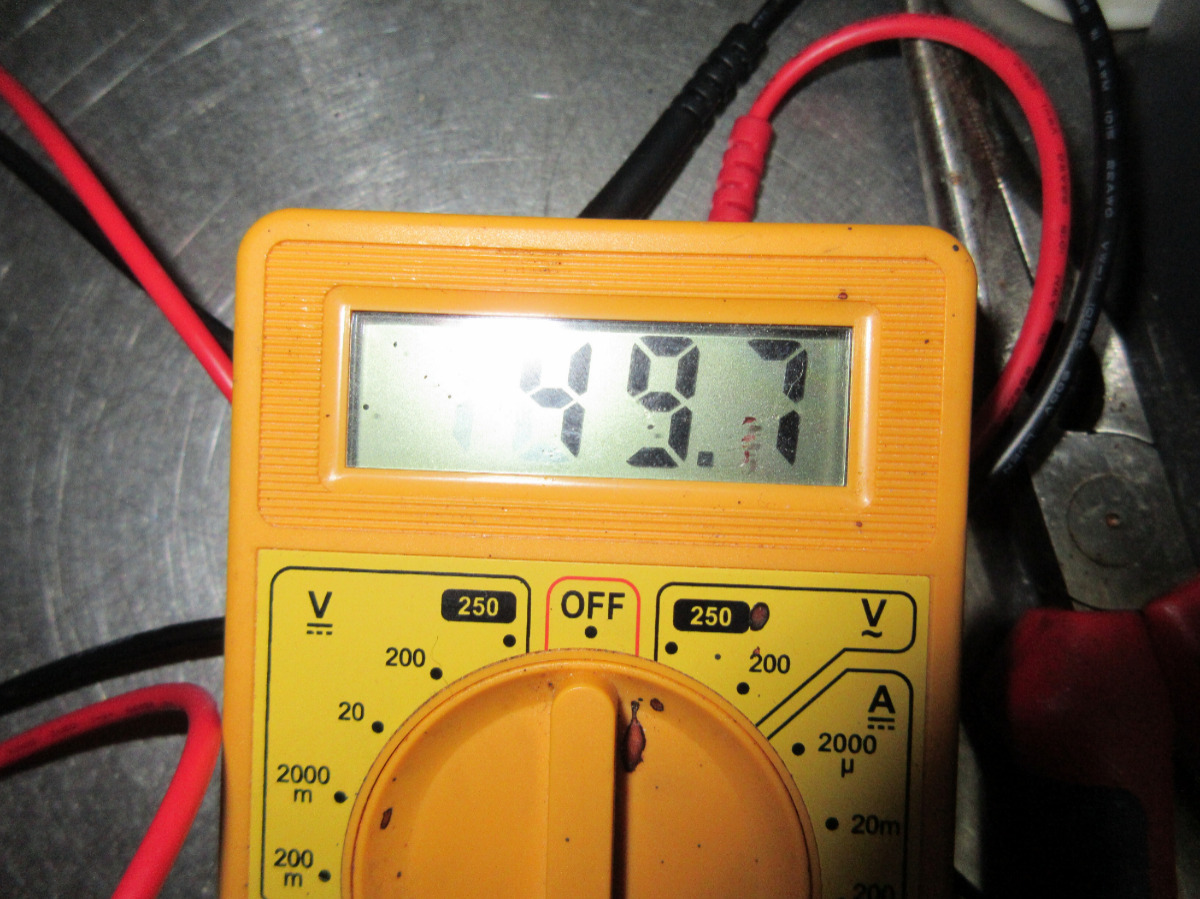

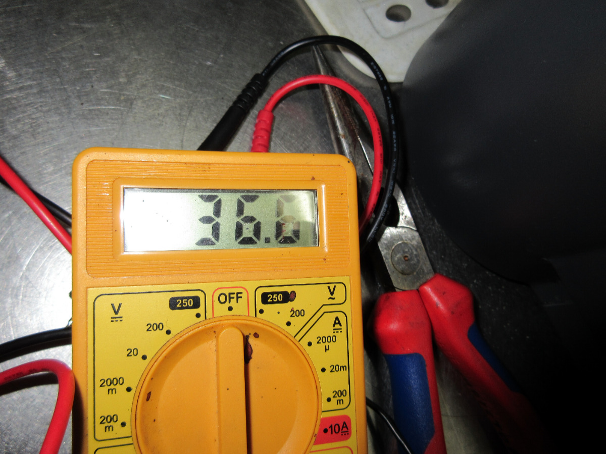

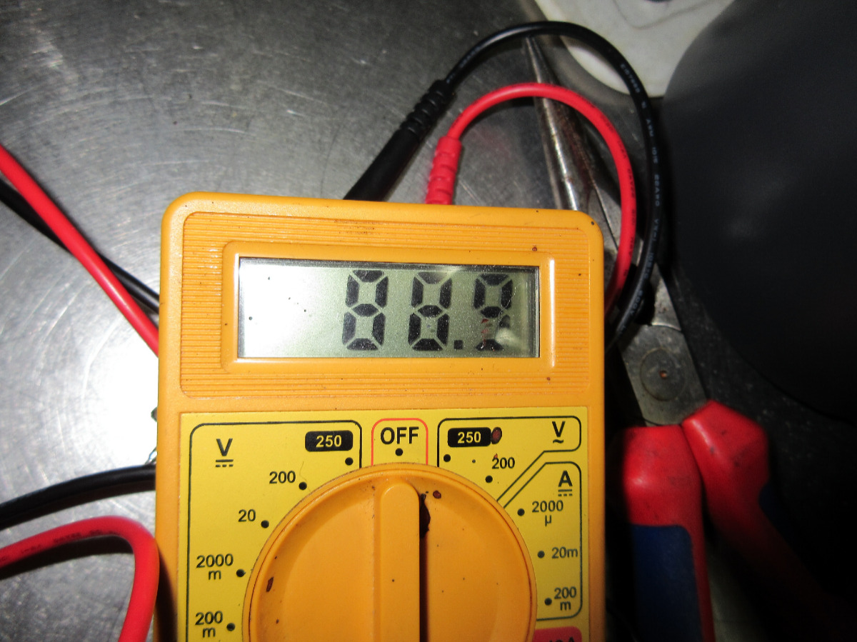

  • Noch Fotos vom Tasterwiderstand,
    bemerke dass billige DiMM "träge" sind und etwas Zeit zwischen den Messungen vergeht,
    aber null Ohm hat der Taster praktisch nie erreicht;
    der ist auf jeden Fall hin :1f609:
