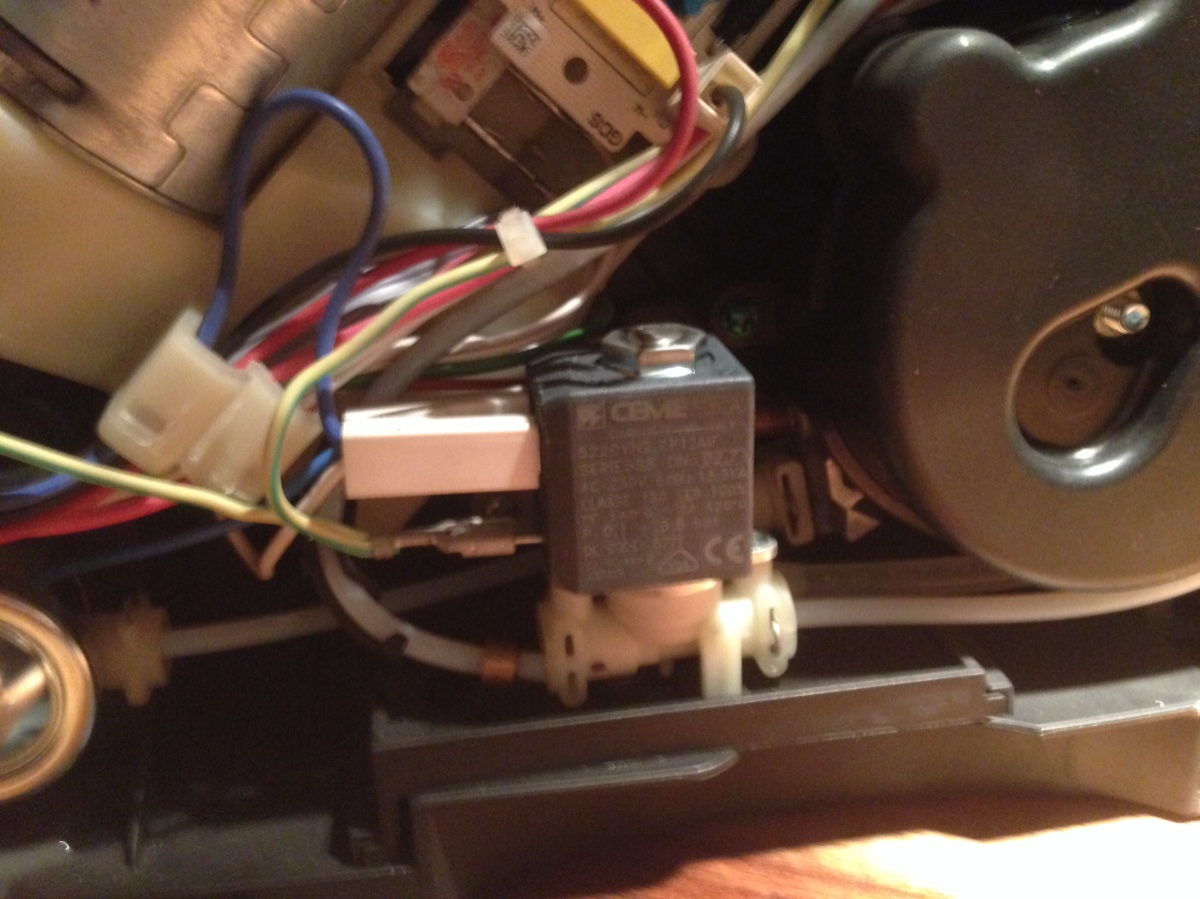

  • Poste mal ein Bild vom alten Ventil, so dass man die Beschriftung auf der Ventilspule lesen kann.
  • Also ich denke ihr habt recht mit dem ventil, es ist wohl doch das 2-wege ventil CEME 1:1 zu tauschen, das habe ich dann wohl durcheinandergebracht als ich den beschreibungstext gelesen habe und es hieß es wird das alte ventil durch das neue mit drei anschlüssen ersetzt, das habe ich dann auf das CEME 2-wege ventil bezogen...mein fehler. den erhitzer an dem der schlauch geplatzt ist habe ich direkt einmal entkalkt mit einer einwegspritze entkalker eingefüllt bis es geblubbert hat, dann habe ich den alten schlauch verkürzt wieder angeschlossen und einen testlauf gemacht, der schlauch ist dann direkt wieder abgeflogen, also ist meine vermutung das ventil, das habe ich auch mal auseinander genommen. es war weder verkalkt noch sonst irgendwie sichbsr defekt. kann so ein ventil überhaupt kaputt gehen? wahrscheinlich aber ja, ansonsten könnte man es ja auch nicht als ersatzteil kaufen, oder :1f602: ? ich hab jetzt nochmal das CEME 2-wege ventil bestellt und versuche damit mein glück.

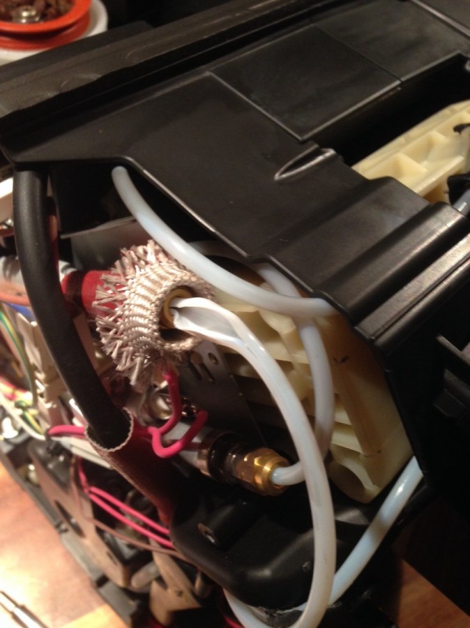

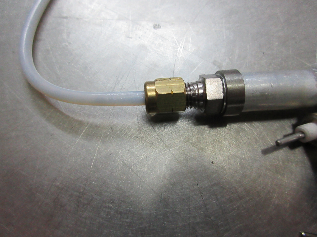

    anbei noch ein foto von der stelle wo der schlauch geplatzt ist und das ventil welches vermeintlich für die fehlfunktion verantwortlich ist.

    ach und beim bild zwei habe ich unten nur schon den schlauch abgemacht, der war natürlich gehalten durch die metallklammer.
    der schlauch fliegt oben direkt hinter dem erhitzer ab, siehe bild 1, dahinter kommt nur noch dann das magnetventil, das habe ich komplett auseinandergenommen, wie gesagt zu sehen ist nichts daran, danach kommt dann nur noch der schlauch der bis zum anschluß des milchaufschäumers geht, da ist auch alles frei und der milchaufschäumer selbst auch.

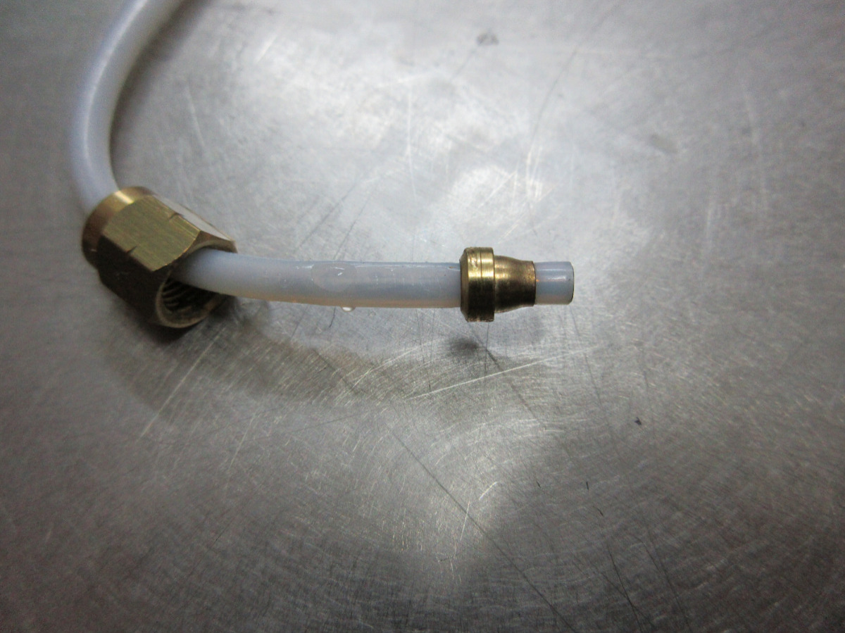

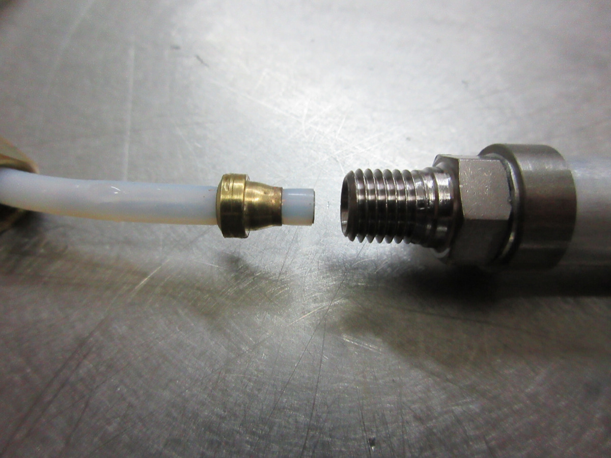

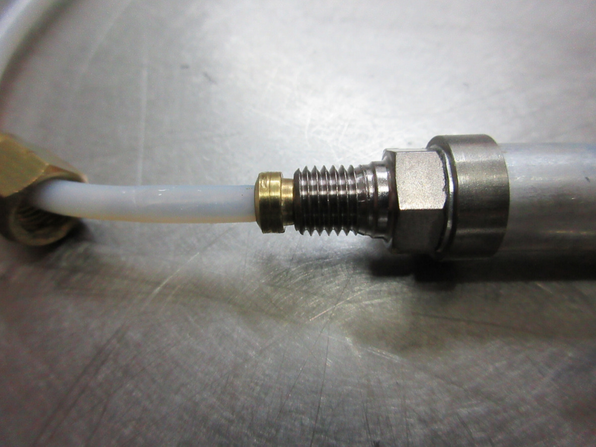

  • Zitat Sunny: dann habe ich den alten schlauch verkürzt wieder angeschlossen und einen testlauf gemacht, der schlauch ist dann direkt wieder abgeflogen, ...
    Sunny, den Schlauch NICHT KÜRZEN !
    Daurch knickt der Schlauch und er platzt an der Knickstelle.
    So wie das Rote Schutzrohr aussieht, wurde da schon was gekürzt ?
    - weil es ist ausgefranst und umgestülpt.
    Das Ende hat einen Messingkopf, der macht dass die Verschraubung an der Heizung hält.
    Hast Du das abgeschnitten ? - das wäre dann die Lösung ?!
    Viel Glück :1f609:

  • hallo,
    also nein den schlauch habe ich natürlich nur minimal abgeschnitten, das Messingstück habe ich wieder etwas erhitzt und aufgesetzt und dann wieder ordnungsgemäß verschraubt. der schlauch ist also noch lang genug, da ist nichts verknickt, jetzt fliegt der schlauch ab und platzt nicht, liegt sicherlich daran, das ich das kleine mini messingrohr welches im schlauch sitzt nicht wieder in den schlauch reinbekommen habe, ansosnten wäre es sicher noch fester an der stelle und der schlauch würde wieder platzen wie beim ersten mal.

  • Zitat: "Die Messingverbindung auf dem Schlauch ist soweit ich weiss unlösbar."
    theoretisch ja, da aber,kurzmdahinter der schlauch geplatzt ist, habe ich den messing überwurfring abbekommen, das geplatzte stück schlauch abgeschnitten und dann den messingüberwurf erhitzt und wieder rüberbekommen, wie gesagt nur das kleine röhrchen im schlauch hab ich nicht mehr reinbekommen.
