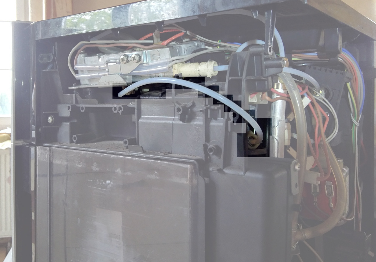

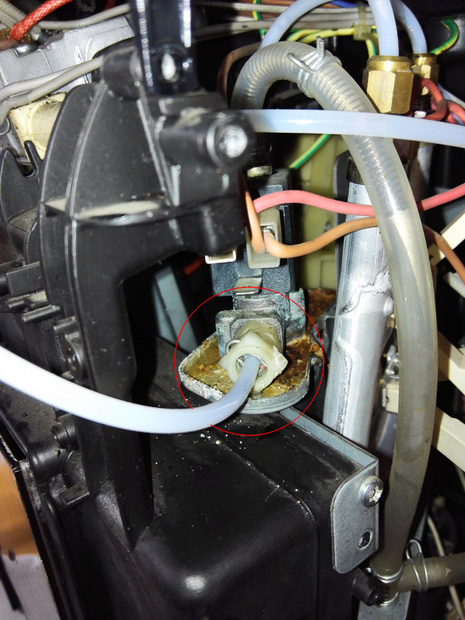

  • Moin, ich muss mich nochmal bei euch melden und um hilfe bitten.
    es gibt eine stelle, die ich trotz neuer druckschlauchdichtung nicht richtig dicht bekomme. Wahrscheinlich ist die Kunststofftülle auch ausgenudelt.
    neuen druckschlauch, neues kunststoff-dings-da und neue druckschlauch dichtung (vorhanden)?
    mfg massel,
    ps. ich glaube, es handelt sich um das "solenoidventil", welches überarbeitet wurde. Steht aufgrund der Überarbeitung der Kunststoff-raccord nicht mehr als ersatzteil zur verfügung? muss ich jetzt ein neues Solenoidventil kaufen?! 25-30€ :2639:

  • Ist eine Möglichkeit dass die Druckschlauchdichtung O-Ring zu groß ist, es gibt viele Shops mit O-Ringe die ein bisschen großer oder kleiner sind als die originelle.
    Und mit ein bisschen selbst suchen musst du doch auch Art.-Nr.: 5332196800 finden können mit dem dazu benötigte O-Ring Art.Nr.: 5332199800, als 2 Tage warten zu viel ist :1f609: .
