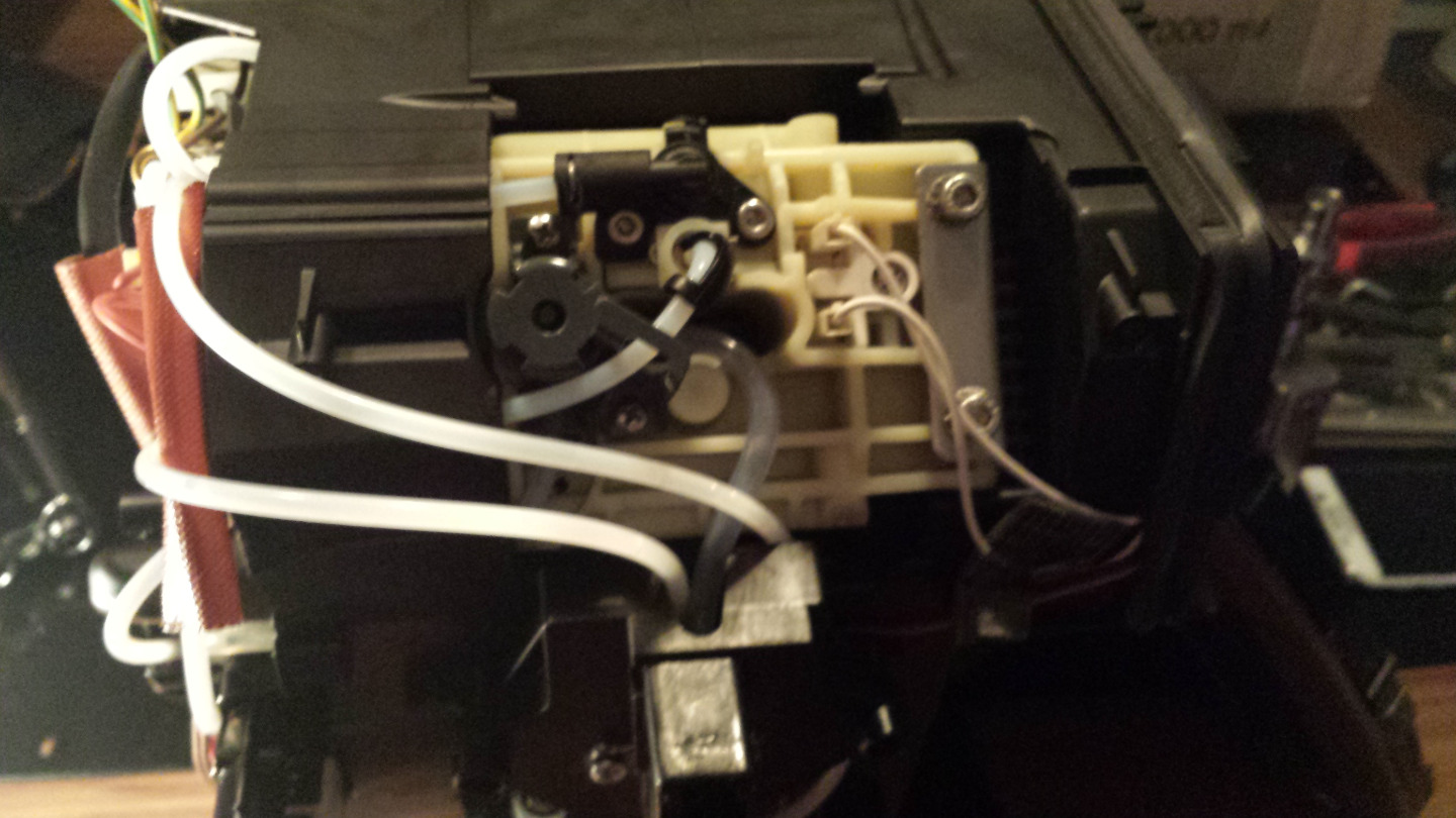

    Anbei ein Bild vom Brühkolben, sieht das richtig aus?

  • Zum Bild kann ich nichts sagen.

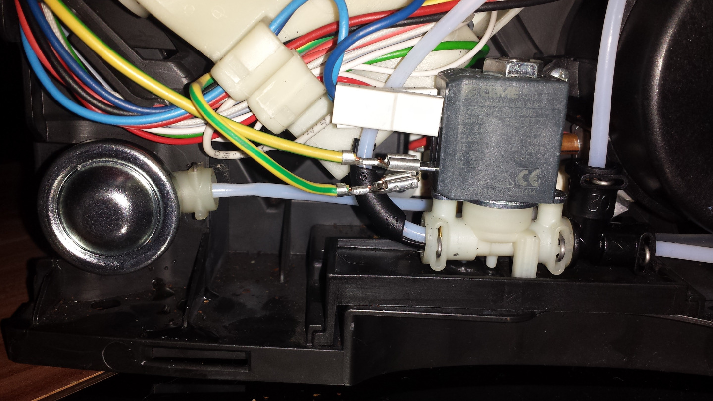

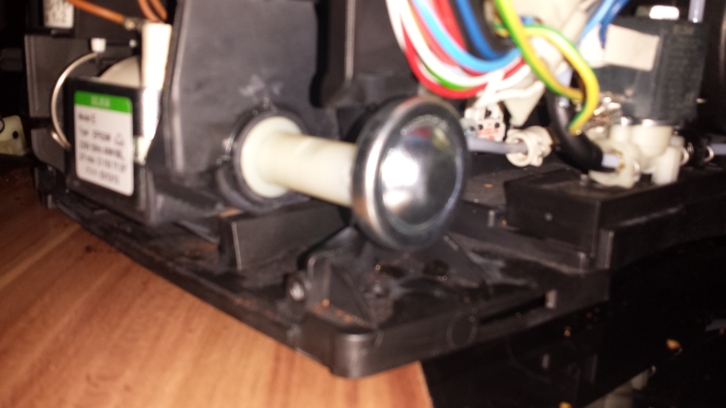

  • So Wasser läuft, das lag am Wasserauslauf. Der Anschluss wo das Wasser reinkommt,ist defekt. Den hatten wir auch ausgewechselt , mein Mann hatte beim alten mal gefühlt, und gemerkt das dieser Anschluss wie ein Drucktaster ist. Dann hat er beim neuen getestet und das fühlte sich anders an.
    Alten Auslauf ran, Wasser läuft.
