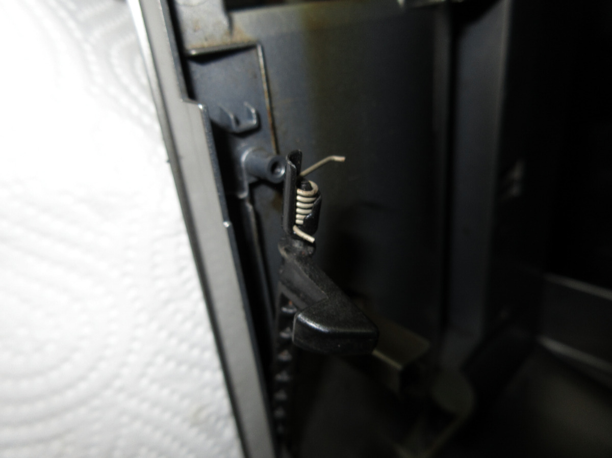

    ich habe bei meiner ESAM 04.320 die Tür auseinandergebaut umd den Kaffeeauslauf zu reinigen. Dabei ist der Verriegelungshaken samt Feder aus der Halterung gesprungen.
    Nun schaffe ich es nicht die Tür wieder zusammenzubauen. Der Haken springt bei jeder Berührung aus der Halterung. Das Zusammenfügen der Außen- und Innenseite der Tür ist somit unmöglich.
    Ich habe die Feder in beiden möglichen Positionen aufgesteckt, kein Erfolg.
    Kennt jemand einen Trick?

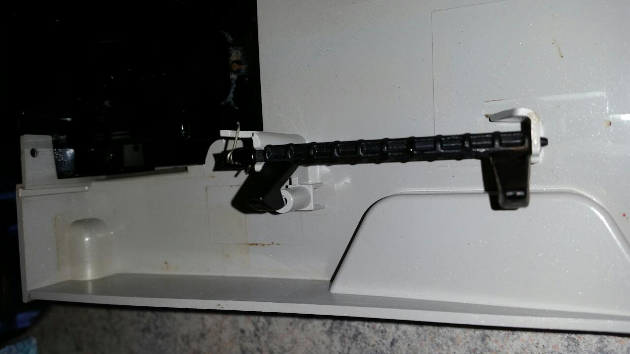

    ich bin nicht sicher ob es bei Deinem Automat exakt gleich ist,
    aber wenn man es so schräg noch vorne hängen lässt kann man die innere
    Verkleidung anlegen und dann den Haken mit einem Stück Pappe "rein drücken".
    Die erste Scraube griffbereit legen, dann klappts.
    Viel Glück.

  • Verstehe.
    - mach ein Stück Klebeband ran, so dass der Haken in Position bleibt
    und lass es auch lange genug dass es am Türrand raus kuckt.
    Vielleicht hilft das. Dann Blende ran führen, erste Schraube "setzen",
    wenn alles passt das Klebeband mit einem Ruck raus ziehen.
    Viel Glück. :1f609:
