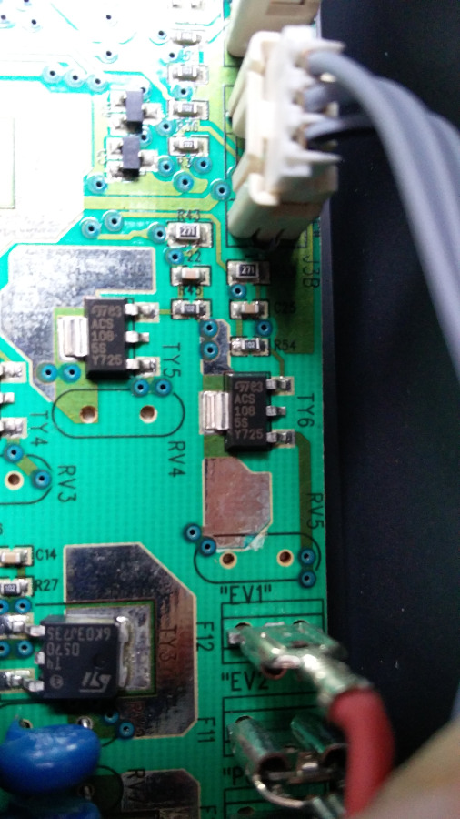

    danke für deine Rückmeldung. Hab das mal getestet. Leider liegt keine Spannung an. Der TY6 ist wohl kaput. SMD-Löterfahrung hab ich leider noch garkeine. Mal schaun ob ich mir die selber aneigne oder ob ich jemandem in meinem Bekanntenkreis fragen kann. Die komplette Platine kostet ja leider um die 75€, deshalb würde ich schon versuchen wollen nur den Triac zu tauschen.
    Weißt du ob der Triac verklebt oder verlötet ist?

  • Verlötet
  • Das Bauteil von deinem Vorschlag hat den Namen TRIAC ACS108-6S. Bei meinem Kaputten steht TRIAC ACS108-5S. Macht das einen Unterschied?

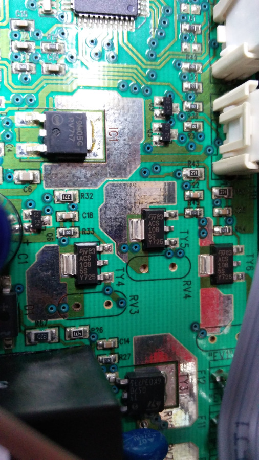

    Hab auch mal den Widerstand gemessen: Hab bei TY6: 4,11k ohm bei TY5: 4,26k ohm und bei TY4:6,83k ohm gemessen. Durchgang wurde ebenfalls bei allen drei gemessen. Piepst bei den COM Anschlüssen (sprich großer und mittlerer Anschluss).
    Optisch sehen auch alle ok aus. Ich poste mal ein Bild zur sicherheit.

  • So ich melde mich nun zurück. Ich hab es leider nicht geschafft damals es am WE in Angriff zu nehmen, dann kamen die Klausuren und da hatte ich auch keine Zeit. :1f612:
    Nun sind Semesterferien und ich wollte das Projekt jetzt in Angriff nehmen und hab schon versucht das alte Triac rauszulöten bin allerdings kläglich gescheitert. Sprich es hat sich nicht mal ein bisschen gelöst. Kann mir evtl. jemand eine Schritt für Schritt Anleitung geben wie ich das am besten anstelle? Hab es mit einem Lötkolben und Lötzinn versucht zu lösen bei ca. 300-350°C.

  • Sennin schrieb:
    die sind ja doch anders wei TY6.
    Das wichtigste ist das du frisches Loetmetall auf den Spitzen von Loetkolben hat.
    Um die Platine bei ausloeten nicht zu beschaedigen, wurde ich erst mal den 3 kleinen Beine aufheben. Also: Loetauge von Bein Nr. 1 aufheizen und aufheben mit kleinem Schlitzschraubenzieher. And danach (nicht vorher!) Loetmetall absaugen mit Entloetlitze: jetzt is das Bein frei gemacht/los von Platine. Dann Bein Nr. 2 etc.
    Und dann den Spitzen mit fluessiges Loetmetall lange Zeit auf den Metallteil von TY6 halten bis Loetmetall untel TY6 fluessig ist. In einem Hand Loetkolben, in anderem Hand kleinen Schraubenzieher oder etwas anderes um Triac auf zu heben/weg zu stossen.
    Als du nicht vorher den Beine losgemacht hattest, wirden die Loetauge von Platine gezogen...
