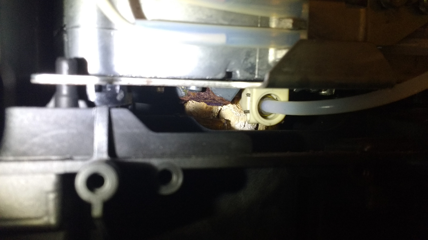

  • Der Thermoblock ist zumindest an einer Stelle verrostet, aber nicht da wo der Schalter sitzt.
    Das Foto ist von der Seite des Wassertanks fotografiert.
    Ist das schon der Theroblock?
    Noch ok, oder schon zu viel verrostet?
    Wie laut ist das Klicken denn?
    Wenn ich die Brühgruppe nach oben fahre höre ich nur das laute Brummen des Motors, dann höre ich sofort auf.

  • wenn du deine Kaffeemaschine behalten willst, dann das obige Foto ein Grund genug ist, um der Thermoblock incl. Brühkolben zu revidieren.
    Meistens kann man der Thermoblock noch retten. Aber nicht immer.
    Versuche mit einer Säure z.B. Zitronensäure das Metall zu reinigen (6-12 Stunden eingelegt)
    Alle deine Arbeitsschritte am besten fotografieren, so dass du das ganze zum Schluss zusammen bauen kannst. Wie gesagt, es gibt auch reichlich how-to im Internet.
    Ich empfehle dir eine neue, komplette Einheit (Thermoblock mit Brühkolben) auszutauschen. Diese Einheit hat viele Stellen, die neu abgedichtet bzw. beachtet werden müssen.
    Sehr lecker, was man da am oberen Brühkolben entdeckt, wenn man das Bild vergrößert. Du wirst überrascht sein, wenn du den Thermoblock ausbaust.
