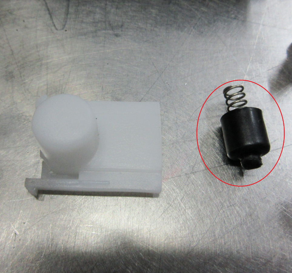

    es könnte das schwarze Gummihütchen glatt sein,
    dass es nicht mehr in der Zahnung der Höhenverstellung einrrastet.
    Die Feder drückt das schwarze Teil gegen eine gezahnte Rille -
    Vielleicht ist auch die Feder defekt ?
    Oder das weisse Teil, was diesen "Feststeller" hält ist ausgehängt...

  • Hallo Eisenlager, vielen Dank für den Tipp. Bei uns fliegt das weiße Teil lose in der Maschine rum, der schwarze Feststeller mit Feder fehlt ganz.
    Daraus ergeben sich 2 Fragen, wo wird das weiße Teil eingebaut, wo kann ich den Feststeller bestellen ??
    Könntest du uns hierbei weiterhelfen ?
    Viele Grüße jula

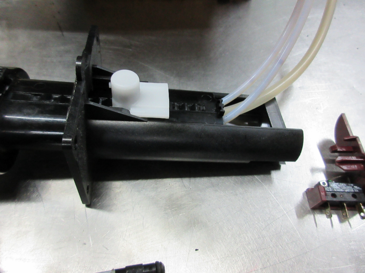

  • Hallo Jula,
    wenn Du weisst dass das weisse Teil lose rum liegt,
    hast Du es wohl schon zerlegt; dann
    müsste sich dort auch der Rest finden lassen, denke ich.
    Dreh den Automat mal um, vielleicht fällt es dann heraus.
    Wenn die (metallische) Feder lose im Automat rum liegt ist das sehr gefährlich !! (Kurzschlussgefahr)
    Das Teil -ich nenne es mal Stopper- wird mitsamt Feder und Gummihut innen am Tassenfüller angesteckt.
    Etwa so:
