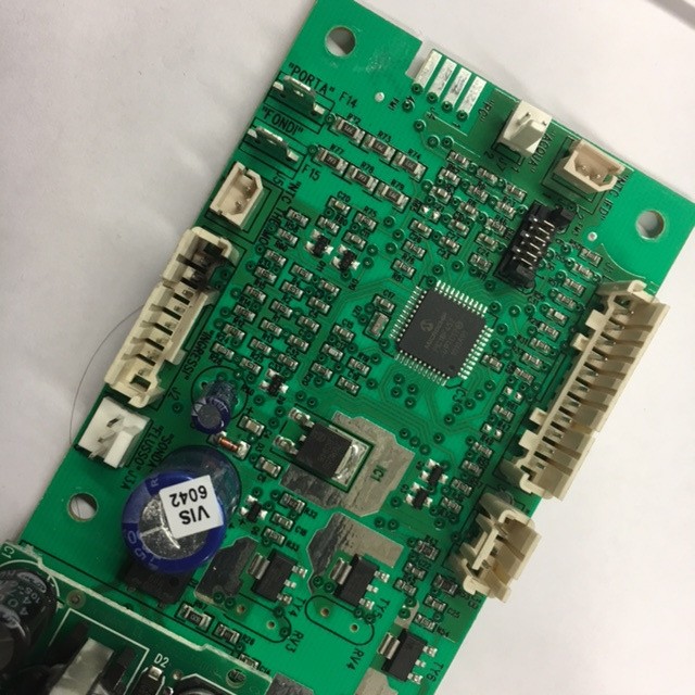

    Guten Morgen,
    ich habe folgendes Problem: wenn ich bei der ESAM 3500S den Stecker ans Netz hänge blinkt kurz der Display auf (ca. 2 Sek) dabei hört man kurz das Mahlwerk, dann ist das Display wieder aus. Dieser Vorgang wiederholt sich solange der Stecker am Netz ist - also an-aus-an-aus etc.
    Wenn ich den Stecker des Bedien-Panels abstecke läuft das Mahlwerk konstant bis ich den Stecker wieder ziehe. Dann dürfte es ja nicht an einem Schalter liegen, oder? Ich komme auch nicht in den Reset- oder Diagnose-Modus. Die Brüheinheit war ganz oben, ich habe sie von Hand wieder runtergedreht (Unterseite des VA geöffnet und lange am Zahnrad gedreht).
    Beim Ausbau der Leistungsplatine ist mir am Stecker "Ingressi J2" aufgefallen, dass es dort verkokelt ist und die Leiterbahn "Motore -" auch etwas verdampft aussieht (siehe Bilder)
    Bevor ich eine neue Leistungsplatine für 70 € kaufe wollte ich wissen, ob jemand schon mal dieses Problem hatte bzw. ob es überhaupt an der Platine liegen kann.
    Vielen Dank schon mal im voraus!
    Gruss,
    Fabian

  • Die Leiterbahn Motor- schaut normal aus, die sieht man immer durchscheinen. An J2 sind die Microschalter angeschlossen, da wo es verkokelt ist, sind vermutlich die beiden für die jeweilige Endstellung der Brühgruppe. Da die BG oben war, liegt der Verdacht nahe, daß der Thermoblock undicht ist und das Wasser einen Kurz/Masseschluss am oberen Endschalter ausgelöst hat.
  • Vermutlich, aber such erstmal die Ursache.
