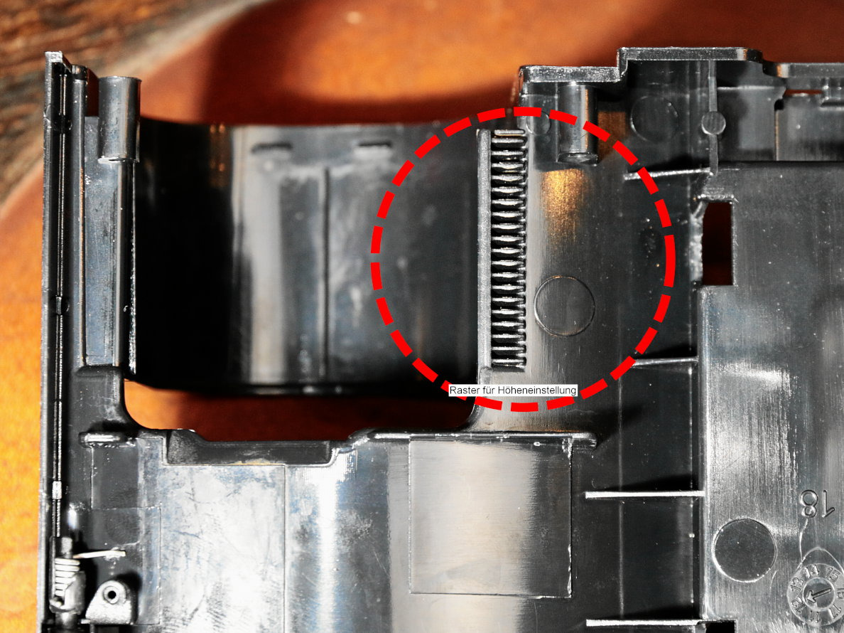

    die Gerätetüre hat nur 2 Federn, die eine ist für den Kaffeeauslauf zuständig damit der Kaffee nicht an der Innenseite der Türe herunterläüft. Die 2. Feder ist am Türverschluß angebracht. Für die Höhenverstellung des Auslaufes ist eine kleine Nase zuständig, diese Nase rastet nur an der Innenseite der Türe.
      302,77 kB, 1.188×890, 461 mal angesehen
    Gruß Peter
    2008 bis 01/2013 ESAM 3300
    ab 02/2013 ESAM 3550
    ab 09/2017 ESAM 6750
    ab 01/2023 ECAM 23.420
    ab 04/2023 ESAM 6600
    PeWa schrieb:
    Hallo Chris,
    Danke für die Tips. Die von Chris erwähnte Feder hält lediglich den Schwenktrichter in Position und hat mit der Höhenverstellung des Auslaufs nichts zu tun. Danke an PeWa. Wahrscheinlich ist die Rastnase (Gegenstück zu der im Bild markierten Zahnung) verschlissen, so dass der Kaffeeauslauf von allein herunter rutscht. Ich werde das nachher gleich mal genau anschauen. Muss sowieso die Brühgruppe reinigen und da mache ich das gleich mit sauber und schaue nach. :1f474:

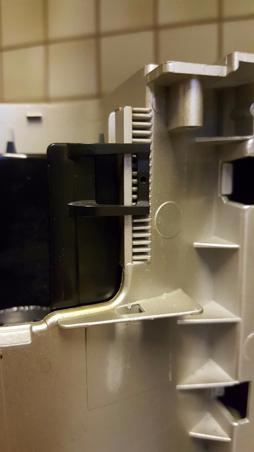

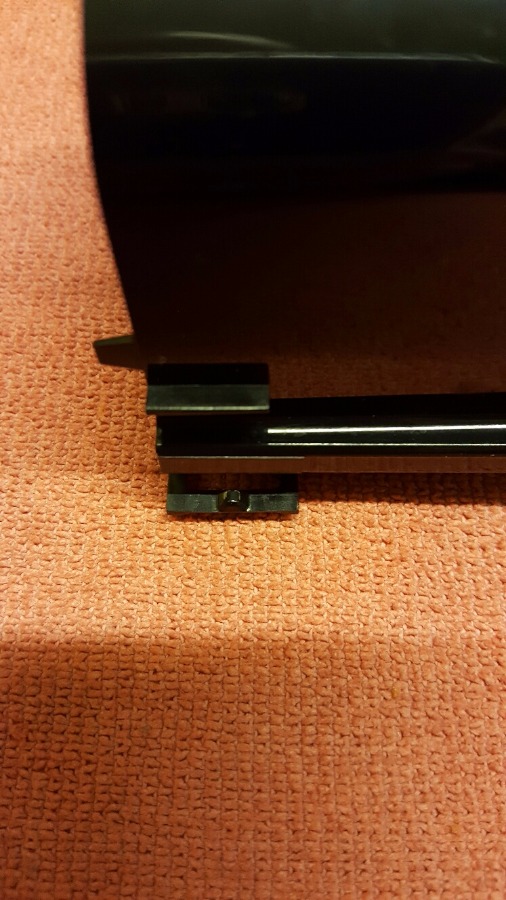

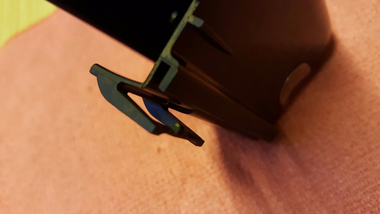

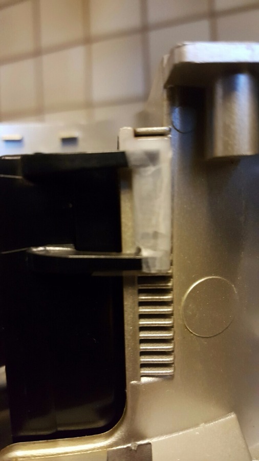

  • Hi,
    @ Chris,
    Ich habe neulich beim Reinigen des Kaffeeauslaufs nochmals sehr genau nachgeschaut. Es ist de facto nichts kaputt, gerissen, gesprungen, geplatzt oder beim Zusammensetzen vergessen worden.
    Nicht einmal der kleine Pippus auf der Gegenseite der Rastschiene ist sichtbar abgenutzt. Ich gehe daher davon aus, dass es durch thermische Beanspruchung ( der Kaffee ist bei mir auf die höchstmögliche Temperatur eingestellt)
    zu einer leichten Deformation des kleinen Bügels , auf dem sich der o.g. Pippus befindet, gekommen ist. Ich habe mal zur Veranschaulichung ein paar Bildchen dran gehängt.
    Vorherzustand zeigt die geöffnete Tür mit demontierter Mimik für Schwenktrichter und Türverschluss (das schwarze Teil ist der Kaffeeauslauf)
    Rastschiene zeigt die Tür jetzt jedoch ohne den Auslauf
    Rastnase mit dem Pippus 1 und 2 zeigen den demontierten Kaffeeauslauf mit der beschriebenen Rastnase, welche im montierten Zustand eine gerasterte Höhenverstellung des Kaffeeauslaufes ermöglichen soll
    Provisorium ist der Zustand nachdem ich die Rastnase mit etwas Klebeband umwickelt habe
    et Voila! Jetzt hält der Kaffeeauslauf in der Position die ich, je nach Tassengröße wähle.
    Klar ist das nur ein Behelf und ich werde mal schauen, ob ich ggf. die erforderlichen Teile besorgen und ersetzen kann. Bis dahin wird das sicher halten.
    :1f474:

  • Okay, ich habe genau diese Überlegung auch gemacht. Habe aber bewusst die Finger davon gelassen, (und demzufolge auch nicht weiter über ungelegte Eier berichtet) da es sich bei dem verwendeten Material um eine Art Duroplastik Werkstoff handelt, welcher keinesfalls zur Verformung unter thermischem Einfluss geeignet ist. Vielmehr ist genau die Formstabilität bei dergleichen Materialien unter thermischer Beanspruchung der springende Punkt bei der Materialauswahl.
    Aber trotzdem ganz lieben Dank, für die Idee. Und JA... Ich denke auch, dass das Erwärmen und entsprechende Umformung an dem Bügel eine Abhilfe schaffen könnte. Nur bin ich davon überzeugt, dass das Material, welches ohnehin schon eher hart ist, durch thermische Einwirkungen der Heissluftpistole oder durch Wasserdampf keine Dauerlösung ist. Daher war meine präferierte Vorgehensweise auch das beschriebene Provisorium. Die komplette Tür mit Kaffeeauslauf exklusive der Verkleidung für die linke Außenseite habe ich für ein paar Euronen bestellt. Und bis dahin hält halt das Klebebandprovisorium, auch wenn dies nicht die hygienischste oder gar hübscheste Variante ist.
