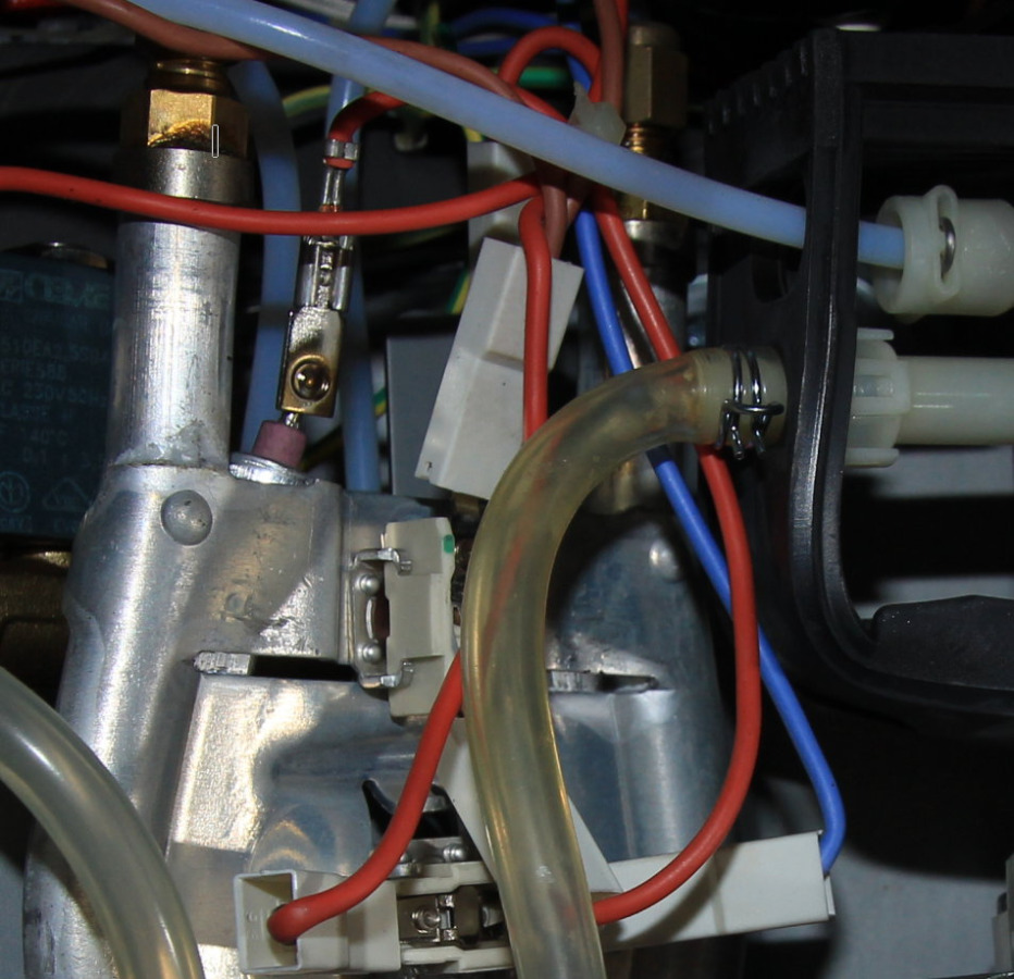

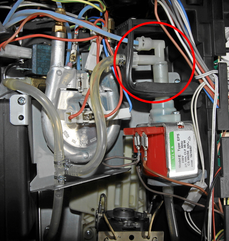

  • Hallo, vielleicht hilft diese Foto weiter. Es ist eine ESAM 3300, aber die Anschlüsse zur Dampfheizung sollten identisch sein.
      261,77 kB, 749×788, 88 mal angesehen
      209,48 kB, 932×900, 105 mal angesehen
    Gruß Peter

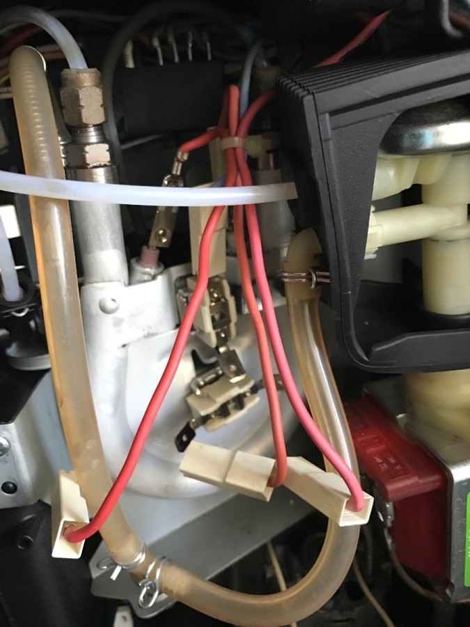

  • Dank dir Pewa für die Fotos
    Leider nicht. Ich ein altes Foto auf meinem Handy gefunden. Die drei unteren fehlen mir nur.
    Kann jemand seine Leitungen verfolgen? Eine Leitung geht ja zur Leiterplatine, die andere zu einem Stecker weiter oben am Bauteil und der letzte genauso.
    Dieser Beitrag wurde bereits 1 mal editiert, zuletzt von Brean ()

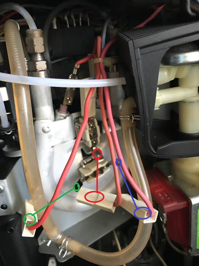

  • Bei beide Thermosicherung ist es so: Kabel eine Seite geht zum Thermoblock, Kabel andere Seite geht zum Leistungsplatine (LP).
    Die zwei Kabeln an Thermoblock koennen ohne Problem gewechselt werden weil es doch Wechselspannung ist (gibt kein "+" oder "-").
    Also:
    LP-N (Neutralleiter) --------> Thermosicherung A --------> Thermoblock eine Seite
    LP-F (Phaseleiter) --------> Thermosicherung B --------> Thermoblock andere Seite
  • Ja, genau - und ohne technische Worte nur als Farben,
    @Brean ich hoffe es ist in Ordnung ausnahmsweise Dein Foto zu verwenden,
    dann ist es auch exakt wie bei Dir. (Unser Admin ist da recht streng, ist aber auch gut so)
