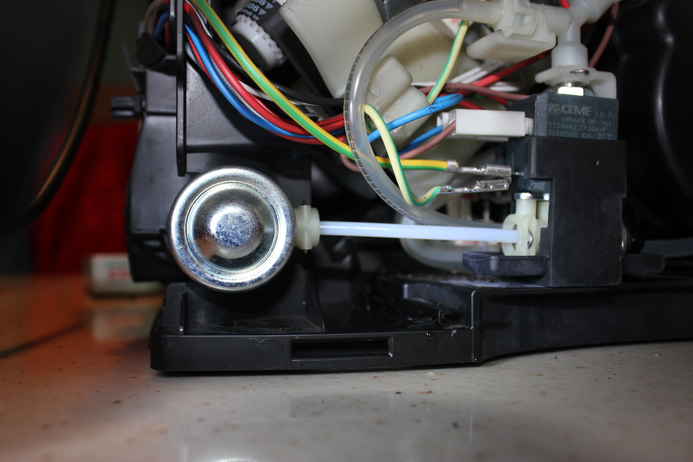

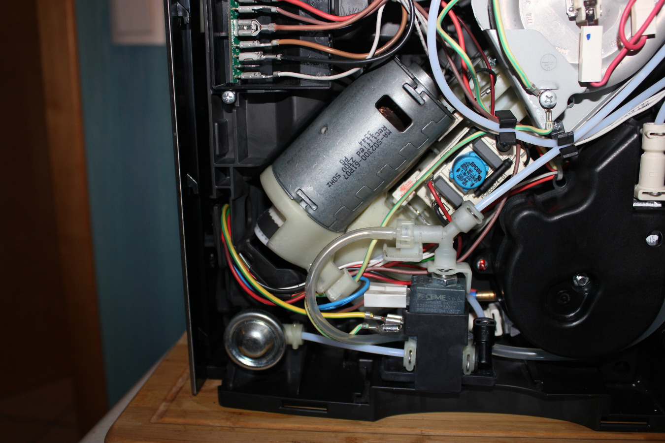

    Beim Aufbereiten von "Heißwasser" bildet sich ein Rinnsal von Wasser, der von ganz oben zu kommen scheint. (siehe Bilder) Leider kann ich nicht genau erkennen, wo der Ursprung ist, da ich bis jetzt nur die Seitenverkleidung und die hintere Verkleidung entfernen konnte, ohne irgendwelche Schäden an der Maschine zu riskieren.

    Das Wasser kommt von oben rechts neben der Mahlwerksverkleidung , läuft dann herunter rechts außen am Motor vorbei.
    Und endet hier unten:

    danke für die Antwort. Ich habe schon versucht die obere Verkleidung abzunehmen. Es sind allerdings so viele Kabel und Klemmen dort unter der Warmhalteplatte, daß ich sie nicht komplett abnehmen konnte, ohne Gefahr zu laufen, etwas zu beschädigen. Die Maschine ist anscheinend nicht gerade wartungsfreundlich.
    Ich habe oben mit einer Taschenlapme reinschauen können. Leider war aber so nicht zu erkennen, wo das Wasser herkam.
    Da das Wasser aber schon am Motor hergelaufen war und ich nicht riskieren wollte, dass irgendein elektronisches Bauteil sich noch verabschiedet und das Ganze dann wirklich teuer wird, habe ich die Maschine heute weggebracht.
