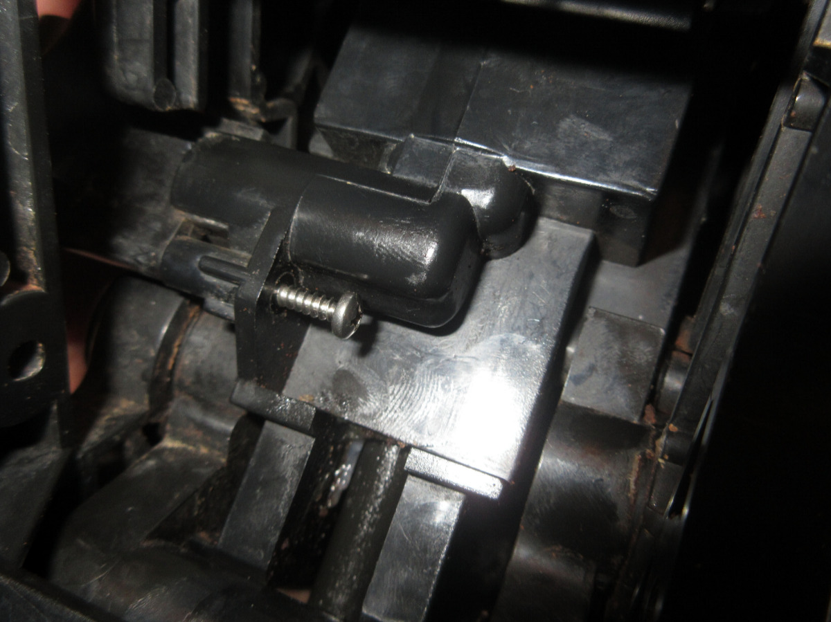

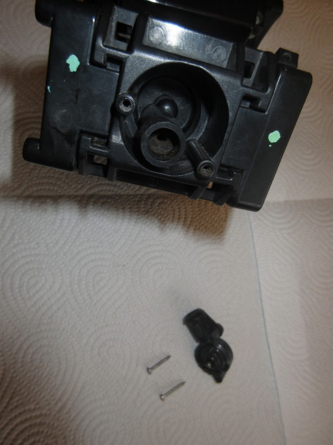

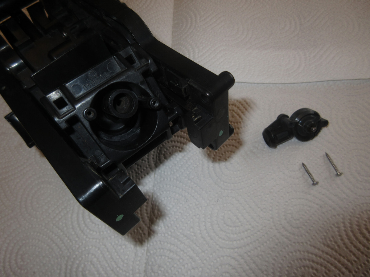

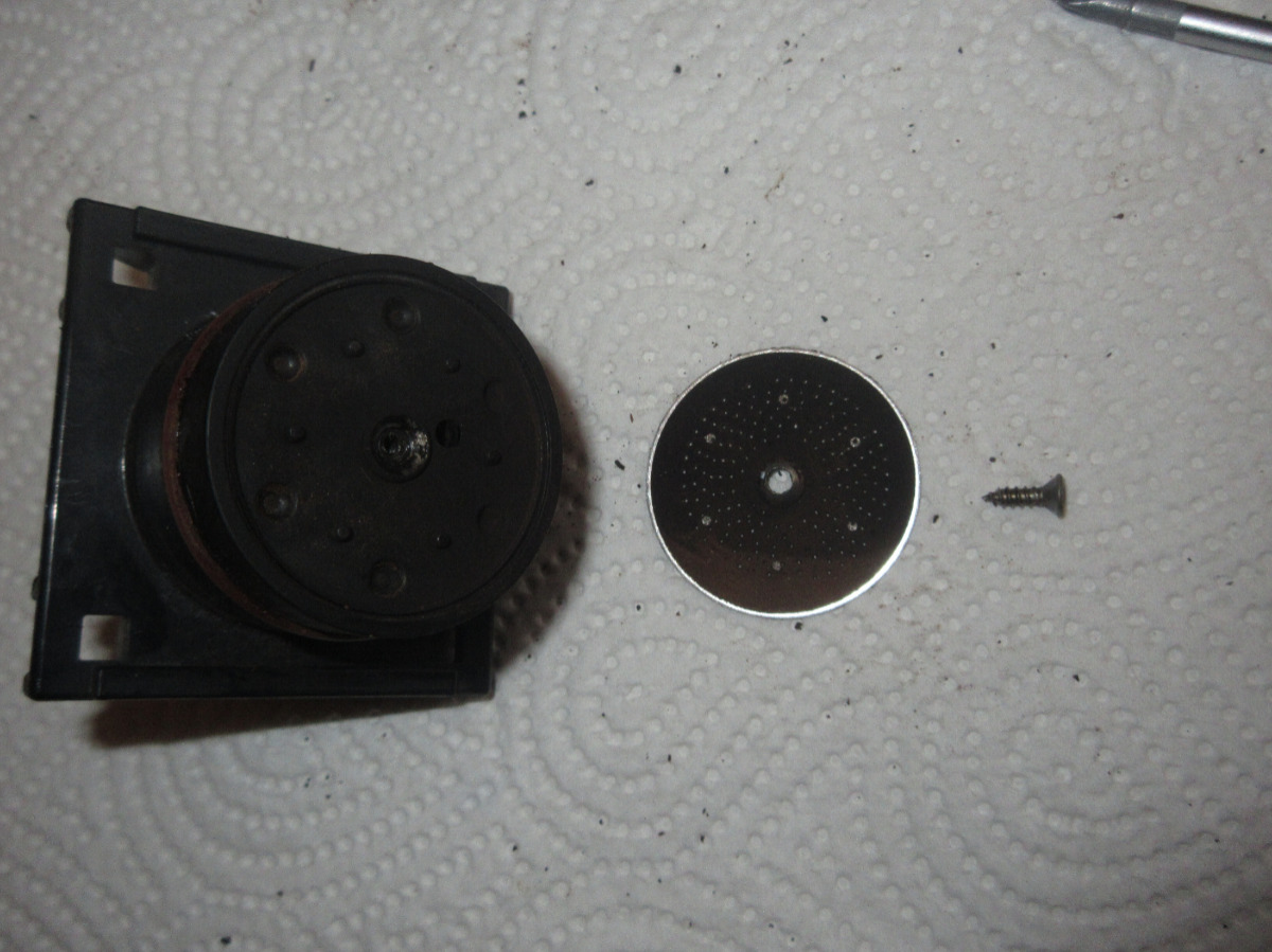

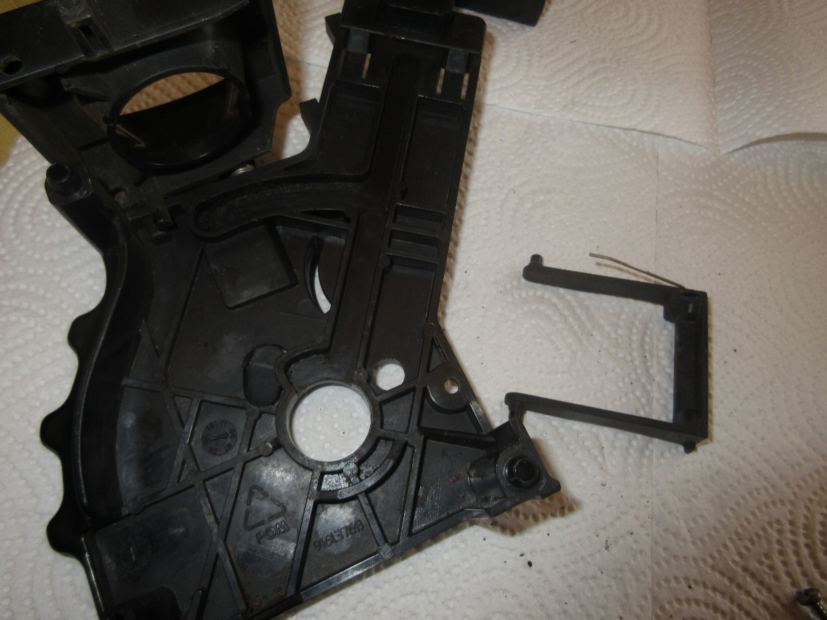

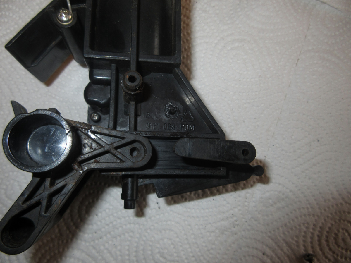

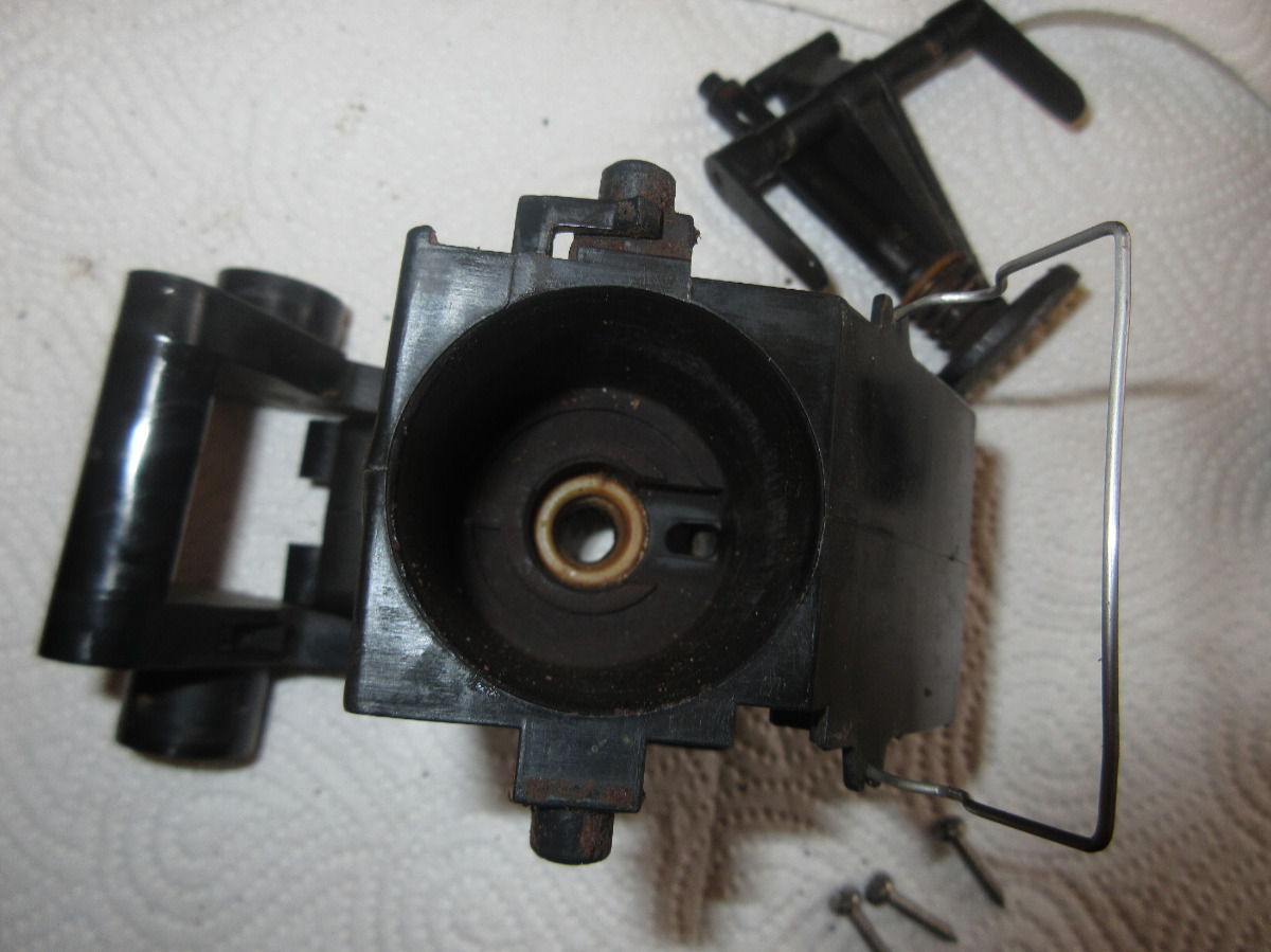

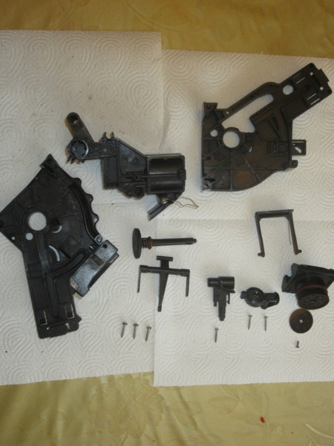

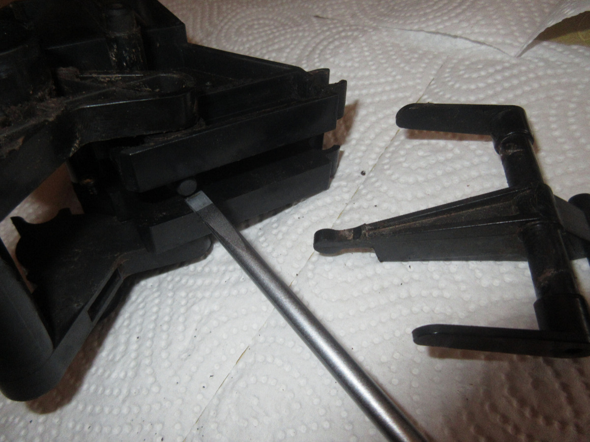

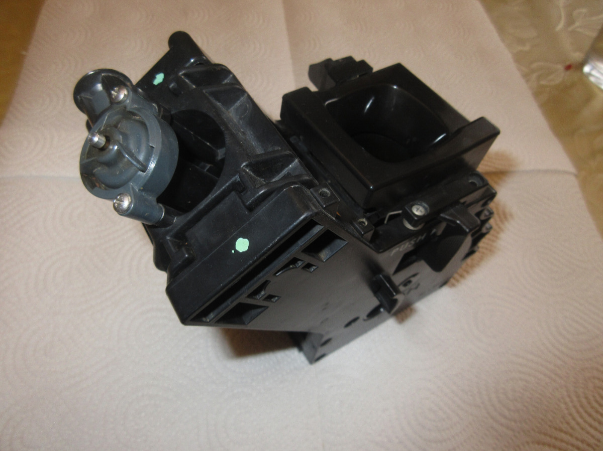

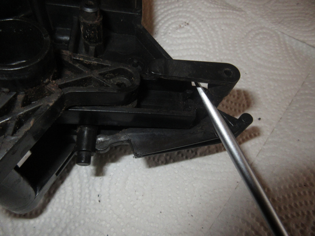

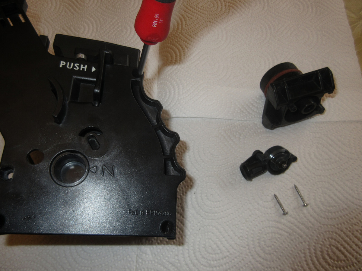

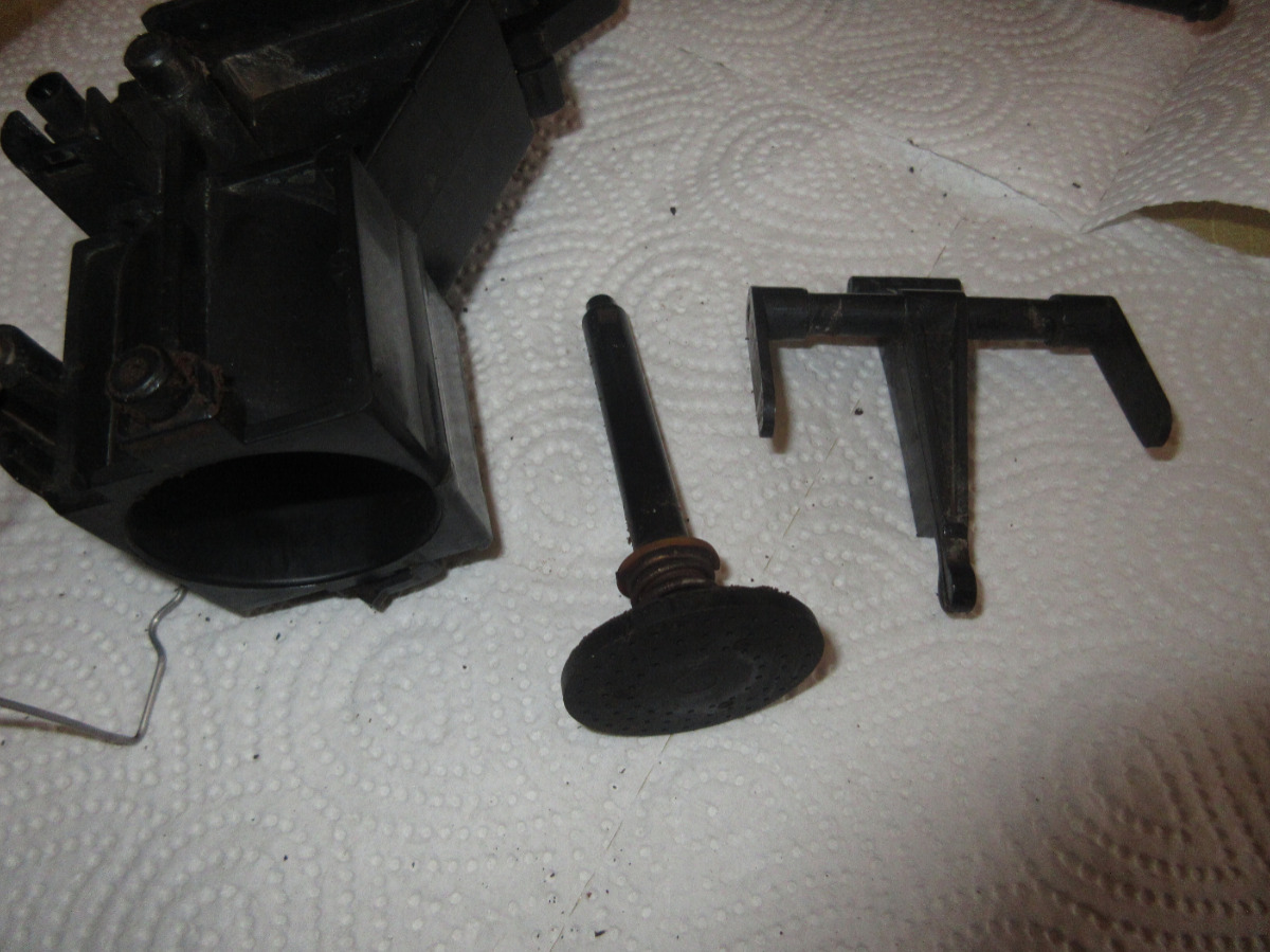

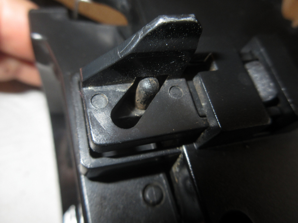

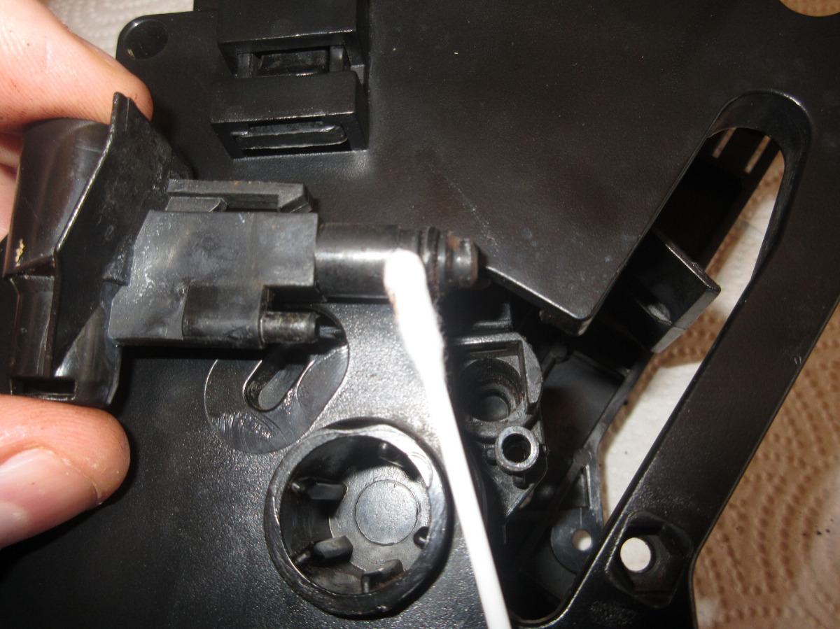

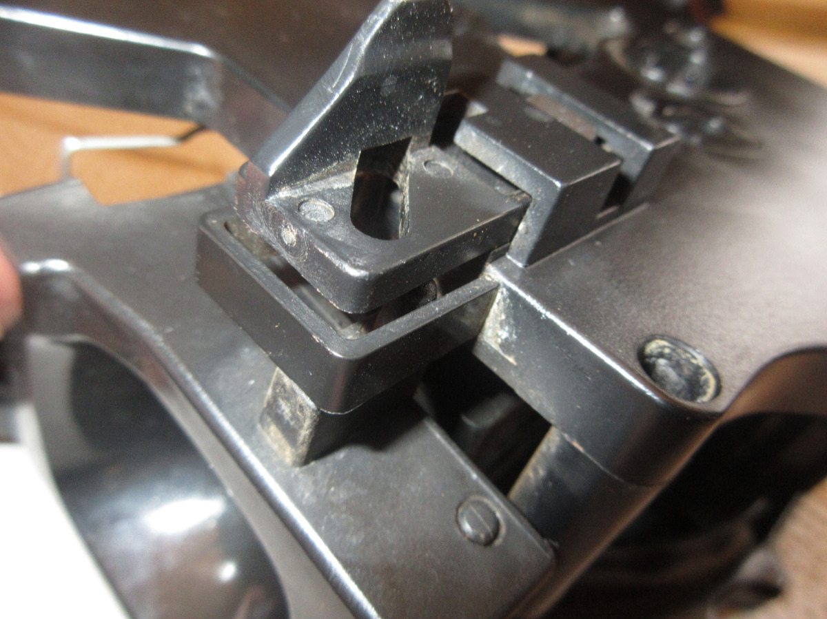

    hier ein paar Fotos von einer Saeco Brühgruppe,
    wie sie zB in
    TALEA ODEA GIRO PRIMEA -
    ihren Verwandten
    und auch späteren Serien zu finden ist.
    Ich hoffe die Bilder sind soweit selbst klärend.
    Viel Spass. :1f609:

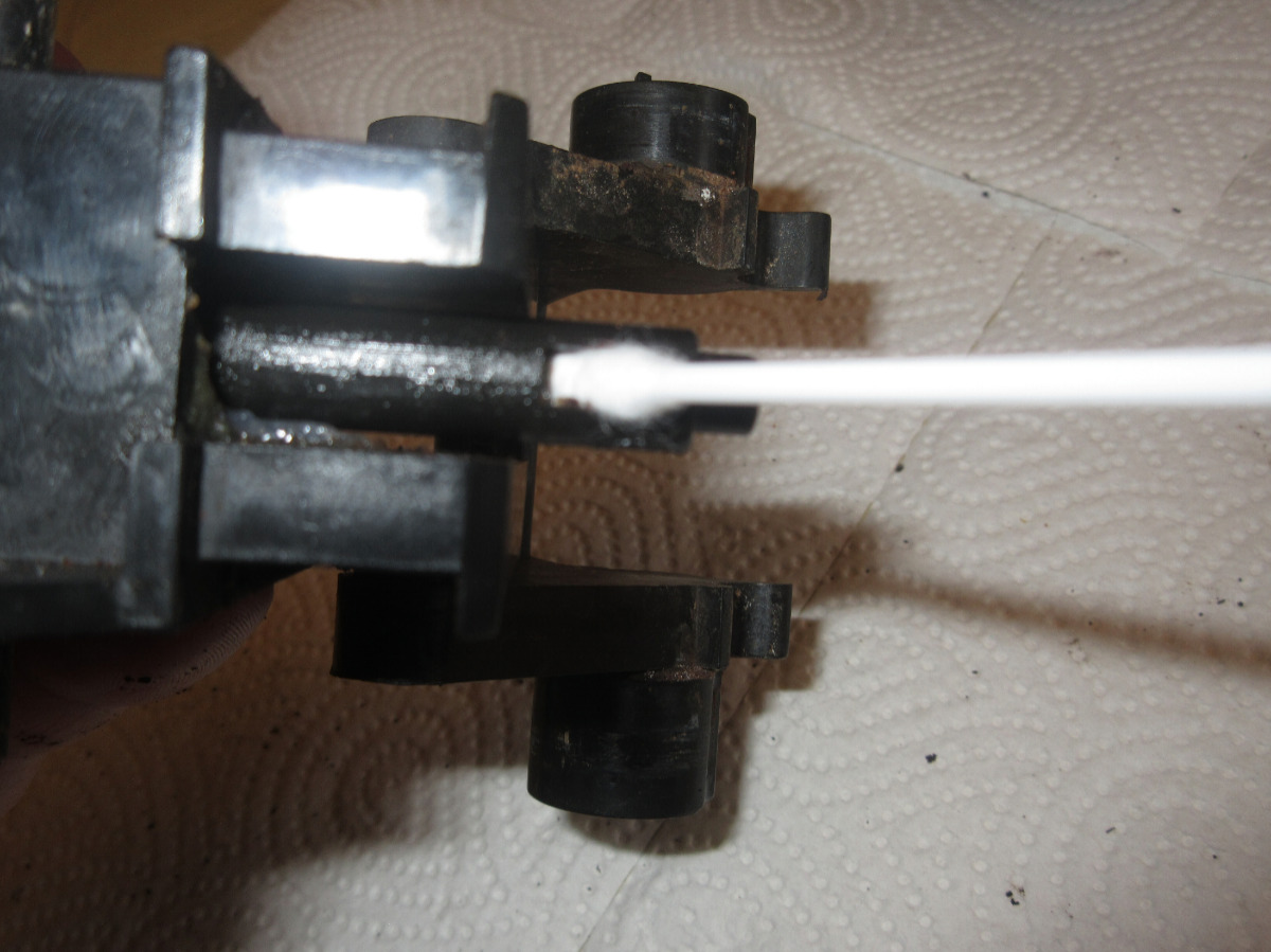

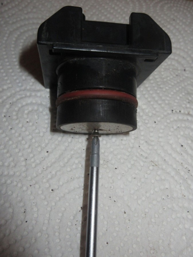

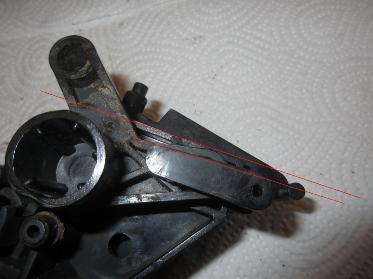

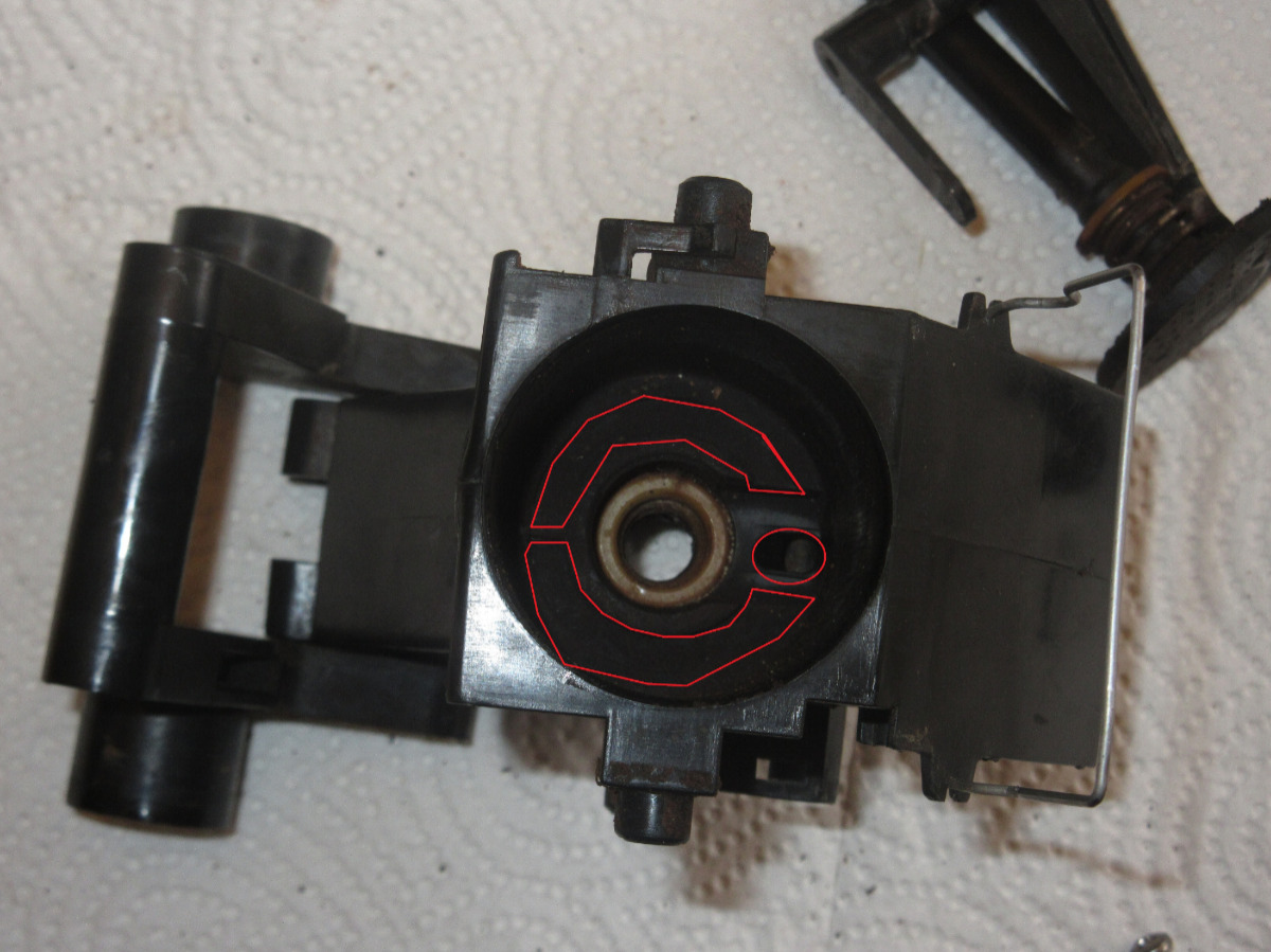

  • Den rot angemalten Bereich sauber putzen.

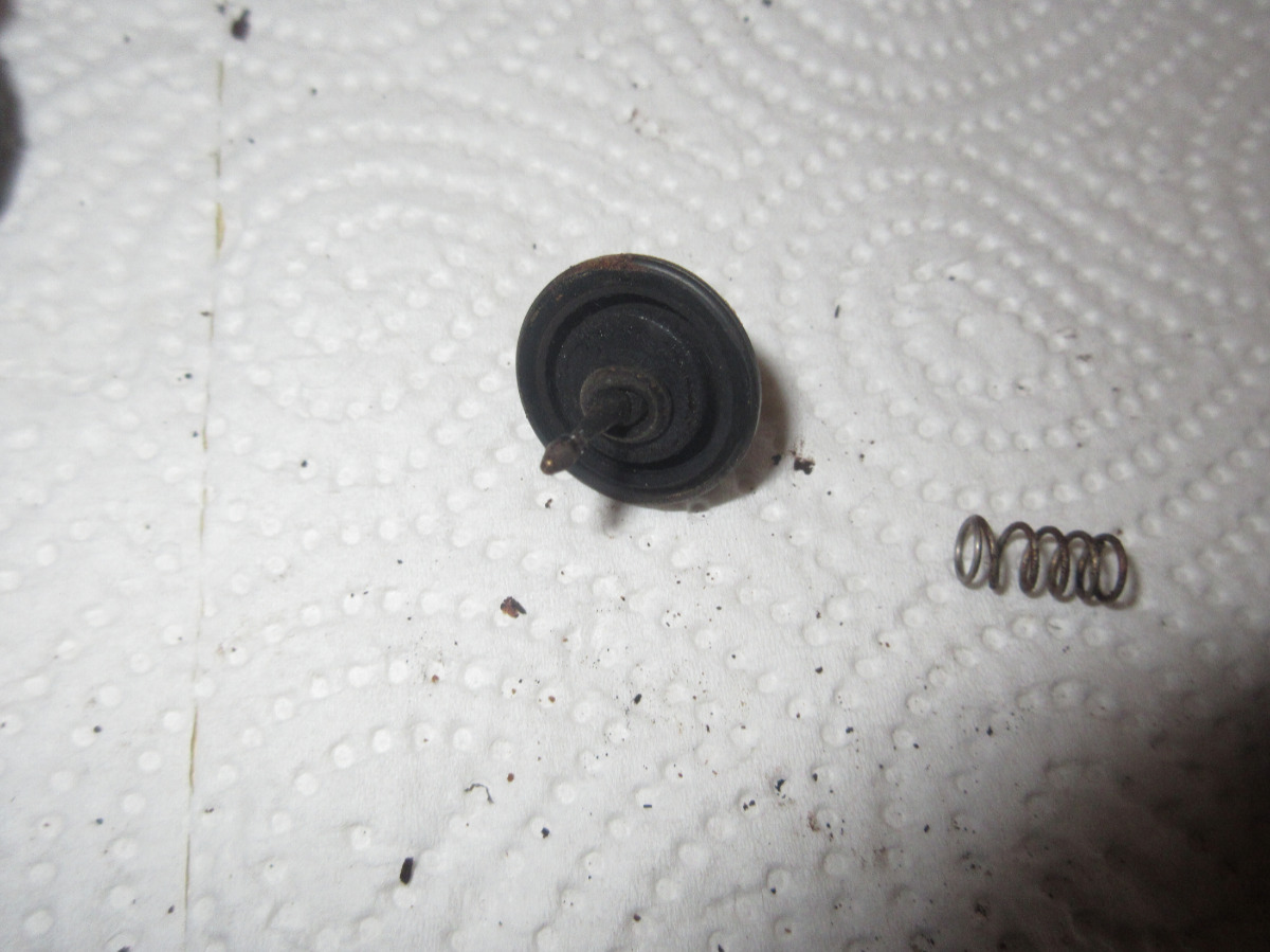

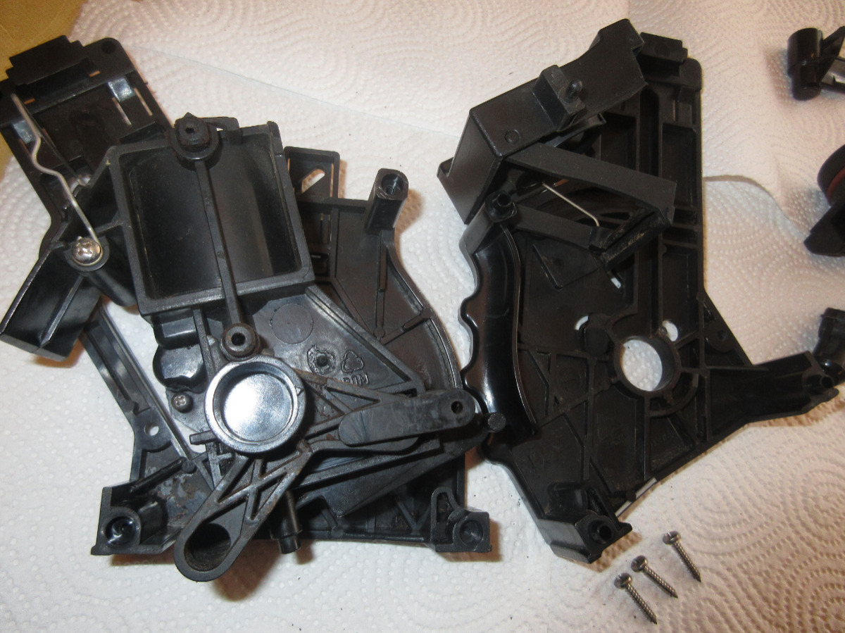

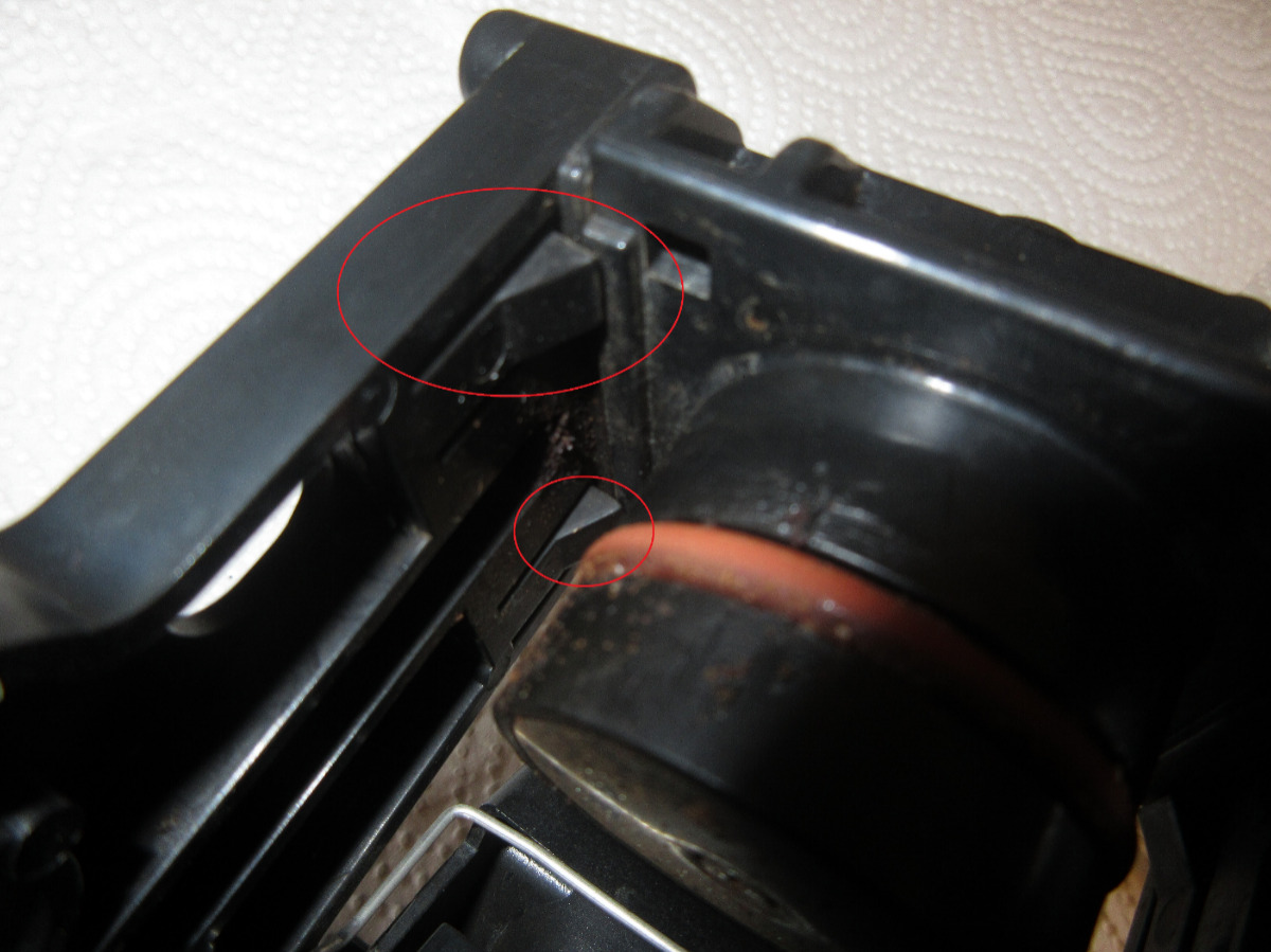

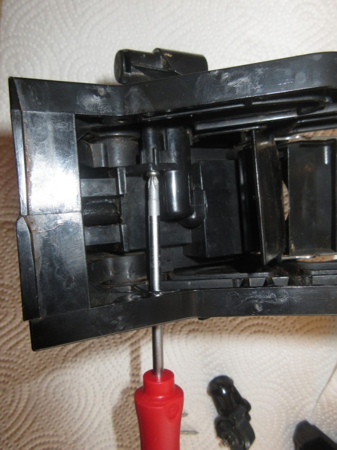

  • 7 reassemby
    - etwas Fett an die Feder und an den Stössel vor dem Einbau,
    dann den Stössel von der Unterseite nochmal etwas Fett ran.
    SPARSAM sonst sammelt das Fett Kaffeekrümel und
    verklebt zu einer zähen Masse, was schlussendlich zum Elektronikschaden
    oder Getriebebruch führt. :1f609:

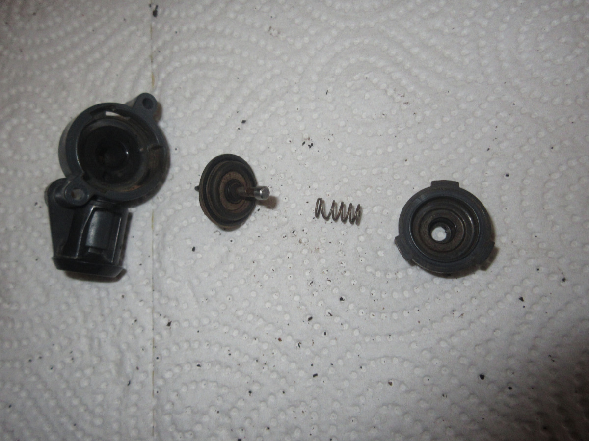

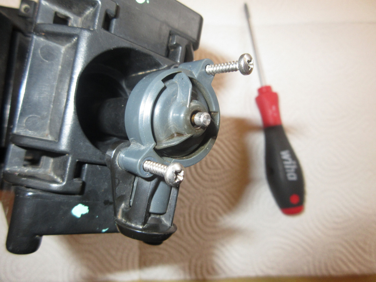

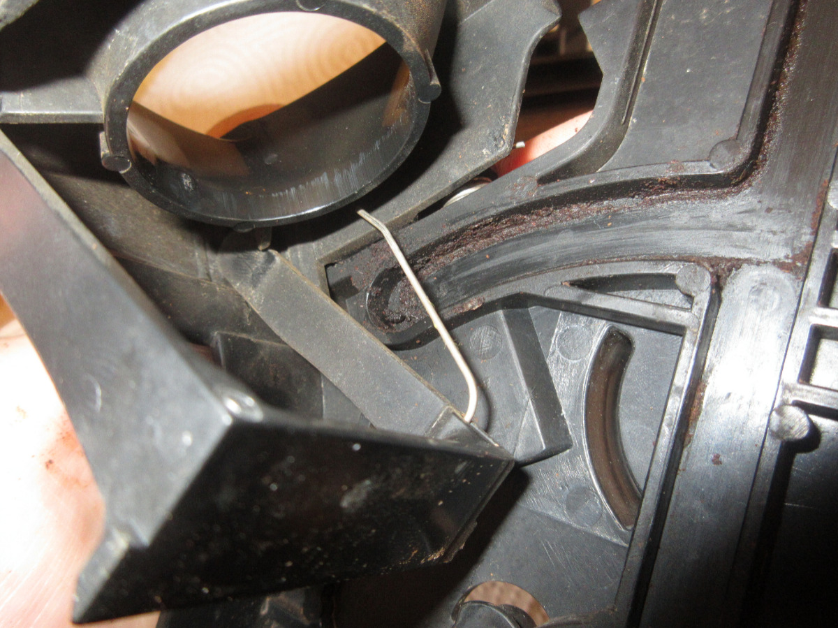

    ...das Stahlnadelventil ist normalerweise
    WARTUNGSFREI.
    Am besten also in Ruhe lassen,
    falls man es trotzdem aufmachen muss,
    da ist noch eine kleine Dichtung drin;
    das könnte für Verwirrung sorgen, ist aber richtig so :1f609:
