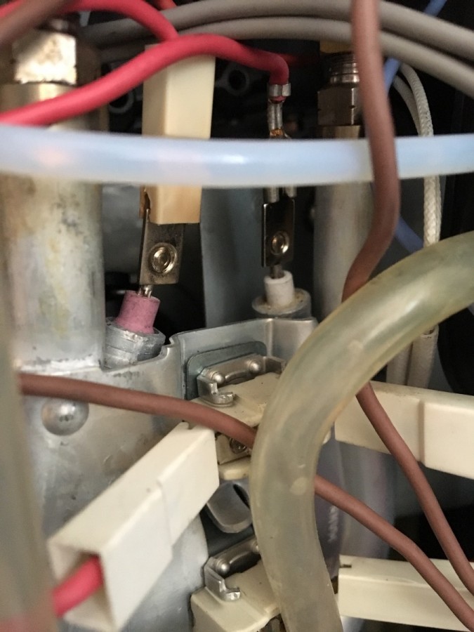

    Ich habe zusätzlich mit meinem multimeter (kann nur bis 1k Ohm Widerstände messen) den Widerstand an der Heizung (Kontakte jeweils am rosa und weißen zylinder) gemssen welcher unendlich scheint.

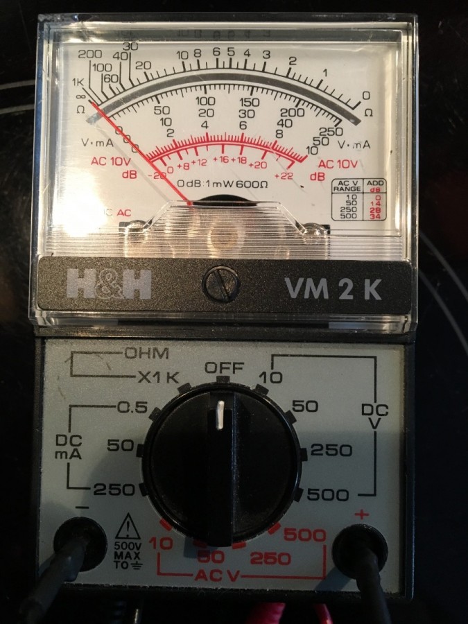

  • Das ist mein Multimeter, ja ich weiss sehr alt aber meine Eltern sind halt keine modernen Menschen mehr :1f642:

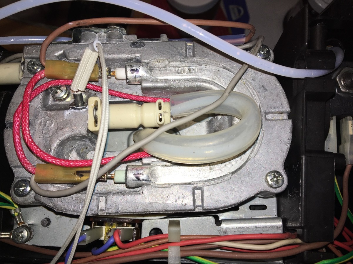

    Jetzt habe ich den Widerstand( (1) auf (2) mit Edding markiert) sowohl mit ab- und angesteckten Kontakten seitens dem Heizelement gemssen und scheint ein Kurzschluss zu geben.
    Also kein Widerstand anstannt den ca 45 - 50 OHM

  • Gute gemacht.
    Ja, da hast Du eine schöne ehrliche Spiegelskala.
    Ich habe ein DiMM für die Werkstatt,
    das hat 6 € gekostet, das reicht. zB bei POllin.
    Denn für die Thermosensoren brauchst Du einen weiteren Messbereich,
    ist also Pflicht. :1f609:

    -also0, die Dampfheizung hat Widerstand unendlich ?
    Nicht die obere Heizung ?
    Sorry für das Chaos. :1f609:
    Dieser Beitrag wurde bereits 4 mal editiert, zuletzt von Eisenlager ()
  • Aaalso....
    -Das obere Heizelement weist ca 42 Ohm auf.
    -Für das Dampfelement (1. Post 2. Bild) weist dagegen einen Wiederstand gegen unendlich auf.
    Im Testmode drücke ich die Cappucino-Taste welche das Dampfelement aktivieren sollte, doch es geschieht nichts. Das Dampfelement bleibt kühl.

    ist aber der Widerstand der Heizung durch gebrannt, kann nichts mehr geheizt werden.
    Dann hat die Heizung den Wert "Unendlich" :1f609:
    = Dann ist also die Dampfheizung defekt. Die ist auch für das Heisswasser zuständig.
    Kaffee funktioniert weil das erledigt der obere Thermoblock, 42 Ohm ist ein gesunder Wert :1f609:

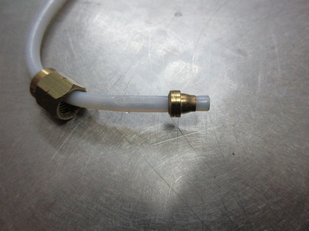

    Manchmal hat man Pech und kriegt die Verschraubungen nicht mehr dicht bei der neuen Heizung mit den alten Schläuchen, das noch als Hinweis. Da könnte ein neues Problem kommen. Und falls Du die Steckschläuche abnimmst, solltest Du eine kleine Tube Silikonfett dazu bestellen, um den Einbau zu vereinfachenn. :1f609:
    Schau mal hier, da hat es Jemand ausgebaut: ebay.de/itm/DeLonghi-Heizung-S…d4e9aa:g:Ln4AAOSw5cNYc2sW
    Gebrauchte Sachen sind immer ein Risiko in dem Geschäft, man weiss nie wie entkalkt wurde oder ob die Schläuche eine Knick haben.. man kann aber auch Glück haben. Mit Neuware wird es teurer, dafür sorgenfrei.
    Viel Glück :1f609:

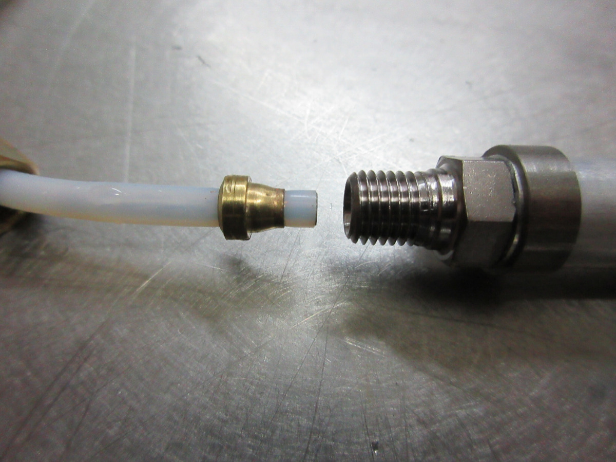

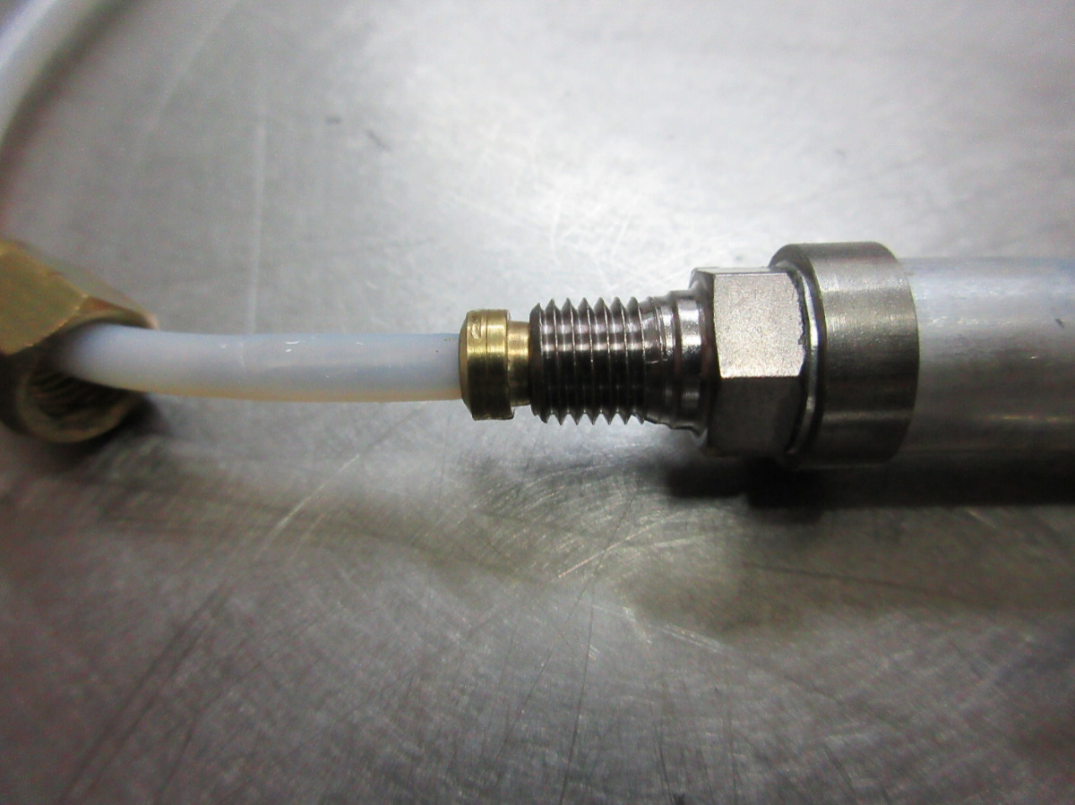

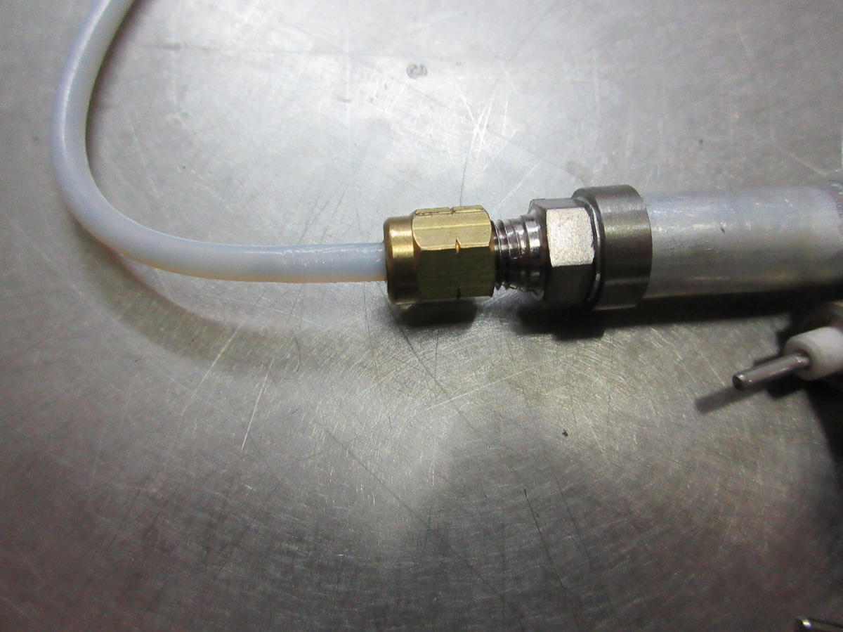

    Edit: Hier noch Fotos von der Verschraubung:
      306,85 kB, 1.200×899, 340 mal angesehen
      293,83 kB, 1.200×899, 326 mal angesehen
      278,78 kB, 1.200×899, 316 mal angesehen
      319,33 kB, 1.200×899, 365 mal angesehen
