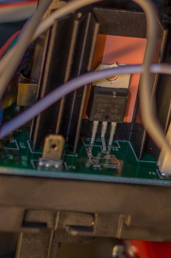

    habe praktisch das selbe Problem: Heizung heizt ohne Ende, die Wärmeleitpaste ist schon verdampft. Anschließend kommt die Meldung "Allgemeine Störung". Ich möchte die Triacs tauschen, und habe diese auch schon von der Platine herausgelötet (vorsichtshalber beide, da ja nicht so teuer)... Doch leider ist mir jetzt ein Missgeschick passiert: ich weiss nicht mehr, welcher Triac auf welcher Seite des Kühlkörpers war... Der eine Triac hat die Bezeichnung BTB16 700BW und noch einen Lila Streifen. Der andere trägt die Bezeichnung BTA24 - 600BW.
    Außerdem möchte ich die Triacs bei Conrad kaufen, da ich sie direkt in der Filiale abholen kann. Allerdings gibt es bei Conrad nur den Triac
    BTA16-700BW statt BTB16-700BW. Funktioniert der auch oder muss ich unbedingt den BTB nehmen?

    Wie gesagt, die Triacs habe ich schon rausgelötet... von daher kann ich sie nicht mehr testen, ohne zu wissen, welcher wohin genau kommt. Mich würde aber brennend interessieren, ob ich den BTA16-700BW statt BTB16-700BW nehmen kann.
    Ja, kein Problem. Aber andersherum nicht!
    Bei einer BTA ist Kuehlkoerper elektrisch isoliert von mittler Pin (A2), also kann man immer gebrauchen. Mit BTB muss man vorsichtig sein: Kuehlkoerper ist verbunden mit mittler Pin.
    Mess bitte mal den Widerstand zwischen Pin 1, 2, 3 von beide schon ausgeloeteten Triacs um aus zu finden ob die defekt sind oder nicht.
    Sollte so sein:
    1 <--> 2: sehr hoch
    1 <--> 3: 60 Ohm
    2 <--> 3: sehr hoch

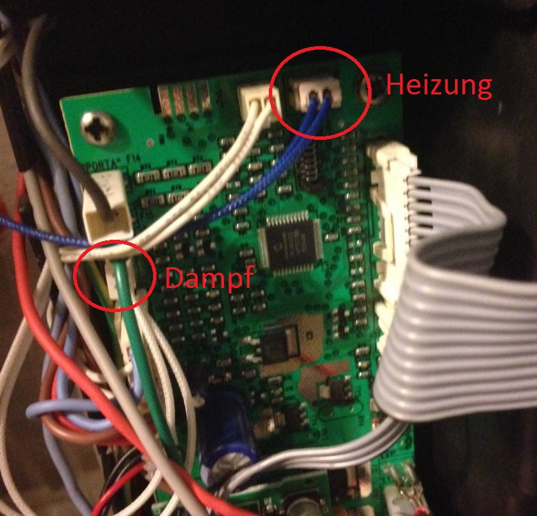

  • Evtl die Anschlüsse von den Temperatursensoren vertauscht? Wo hast du welchen gesteckt?
    hab mal nachgemessen: ich habe den Temperatursensor an der Heizung gemessen: 120Ohm. Das ist aber nicht das Kabel, welches in den Anschluss Thermo geht... Bei mir geht das Kabel vom Stecker "Thermo" über die Schmelzsicherung direkt zur Heizung... Ist das evtl. schon falsch?
    Ich kann auch nicht den Sensor der Dampfheizung finden. An meiner Dampfheizung sind nur 2 Thermostate...
  • Die 230 V AC Speisung von Thermoblock sollte verbunden sein mit "Thermo" und "L" (F1/F2/F3).
    Der Thermosensor von Thermoblock sollte mit Konnektor "NTC Thermo" verbunden sein.
    Die 230 V AC Speisung von Dampfheizung sollte verbunden sein mit "IFD" und "L" (F1/F2/F3).
    Der Thermosensor von Dampfheizung sollte mit Konnektor "NTC IFD" verbunden sein.
    Stefan fragt sich ob Kabel von "NTC Thermo" und "NTC IFD" getauscht sind, weil das identischen Konnektore sind.
    Sonst einige Fotos posten bitte!
  • Ich habe ein Foto angehängt, so wie die Thermosensoren angeschlossen sind.
    Ich habe mal die beiden Stecker getauscht. Beim einschalten der Maschine wurde der Thermoblock nicht warm. er blieb kalt.... Anschließend habe ich die Stecker der Thermosensoren wieder zurückgetauscht (wie auf dem Foto).
    Viele Grüße
      199,6 kB, 779×749, 798 mal angesehen
  • Die Anordnung, die man auf dem Foto sieht, ist genau verkehrt rum.
