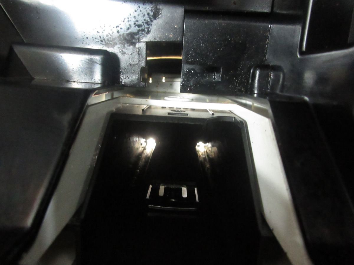

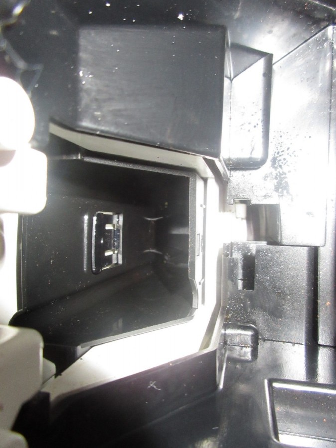

    Bei einer Jura C5 ist bei mehrfacher Benutzung der Kaffee
    nicht mehr durch den Tassenfüller abgelaufen,
    weil die "Düsen" verstopft waren. kaffee war dann überall.
    Die Reinigung von unten hat nicht geholfen,
    es war immer erneut verstopft.
    Also auf gemacht.
    Man kann das Kaffee-Rohr oben abschrauben, da sind zwei TX 10 Schrauben.
    Dann herauf ziehen.
    Das Innenteil wo das Rohr drin steckte ist nur geklipst
    und hat eine sichtbare Rastnase. - Entriegeln - Dann kann man es heraus ziehen.
      249,76 kB, 1.200×899, 447 mal angesehen
      305,09 kB, 1.200×899, 425 mal angesehen
      97,77 kB, 674×900, 486 mal angesehen

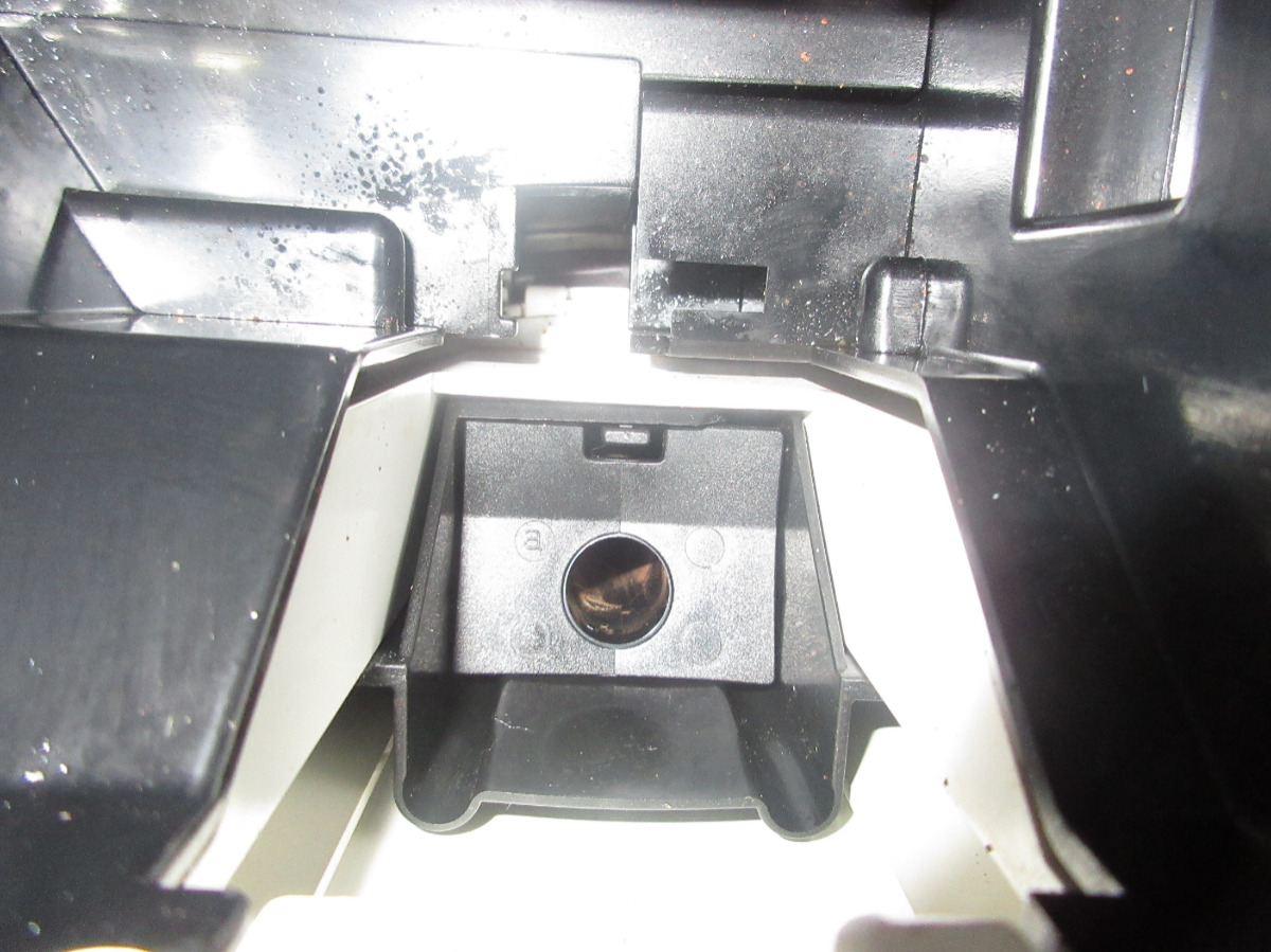

  • Ich habe dann die "Düsen" von unten her verstopft
    und den Raum mit Fettlöser aufgefüllt. Halben Tag einwirken lassen,
    abgelassen und dann gut gespült und gereinigt.
    Von unten her mit einer Leuchte anstrahlen, dann sieht man die Öffnungen gut
    und ob es endlich frei ist.
