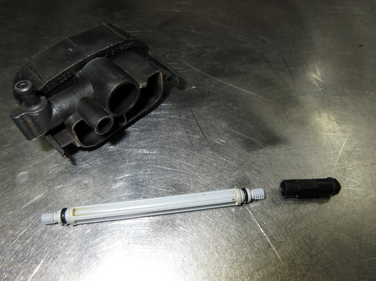

  • Ja, @Delamode hat Recht.
    denn der Auslauf ist innen verschraubt.
    In Bild 1 die Übersicht.

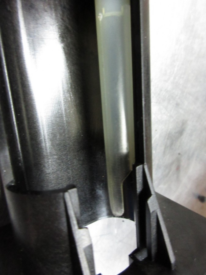

  • Falls es sich nicht ganz hoch schieben lässt, liegst Du wohl richtig
    mit der Vermutung dass das Luftrohr-Schutzrohr oben innen verdreckt ist.
    Es kann aber auch die Bremse des Tassenfüllers abgenutzt sein.
    Die bremse siehts Du oben im ersten Bild das weisse eckige Teil mit dem schwarzen Gummihut.

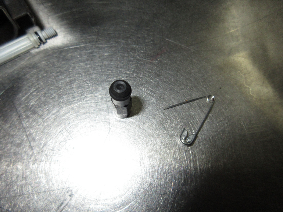

    Hier noch ein Detail der Bremse: LINK WMF 1000 Pro Kaffeeauslauf fällt runter / All in one Auslaufläßt sich nicht mehr arretieren
    Wenn es nur ein Problem mit der Luft ist vorher schauen ob das kleine Loch frei ist:

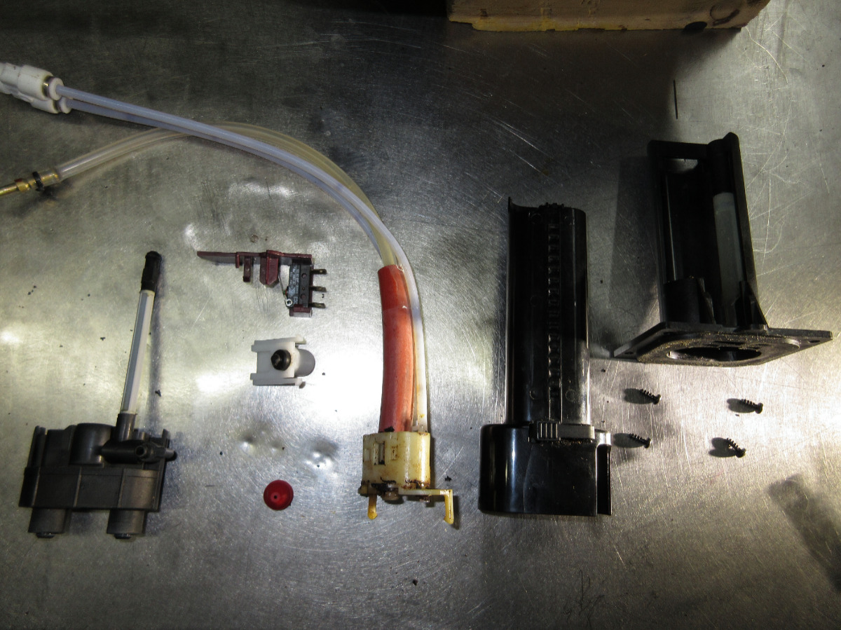

  • Mein Problem ist bei der WMF 1000 first Edition, dass das Rohr im Al-In-One-Auslauf innen versifft ist und nach saurer Milch stinkt. Ich habe es von unten schon mal mit einem Pfeifenputzer gereinigt, habe aber damit nicht alles rausgebracht.
    Daher will ich mal sehen ob man da im ausgebauten Zustand besser dran kommt. Dass der Auslauf raus muss ist klar, ich habe aber neulich auf die Schnelle gesehen dass die Halteplatte unter die Platine der Bedieneinheit geht daher die Frage: Bekommen ich den Auslauf raus ohne die ganzen Verkleidungsteile abzubauen...

    Ja, verstehe, mit dem Pfeiffenreiger hast Du es hoch geschoben und fest gedrückt.
    Nimm einen passenden Spiralbohrer in die Hand -
    schiebe ihn hoch und drehe ihn vorsichtig in der Hülse,
    tunke ihn dazwischen immer wieder in Milchsteinlöser ein.
    Oder Spülmittel zur Not.
    Du kannst am Automat Heisswasser beziehen ?
    Und durch den Schlauch leiten ?
    Gut, dann hast Du ja schon alles zum spülen da. :1f609:
    Einweghandschuhe sind kein Luxus.
    Viel Glück :1f609:
